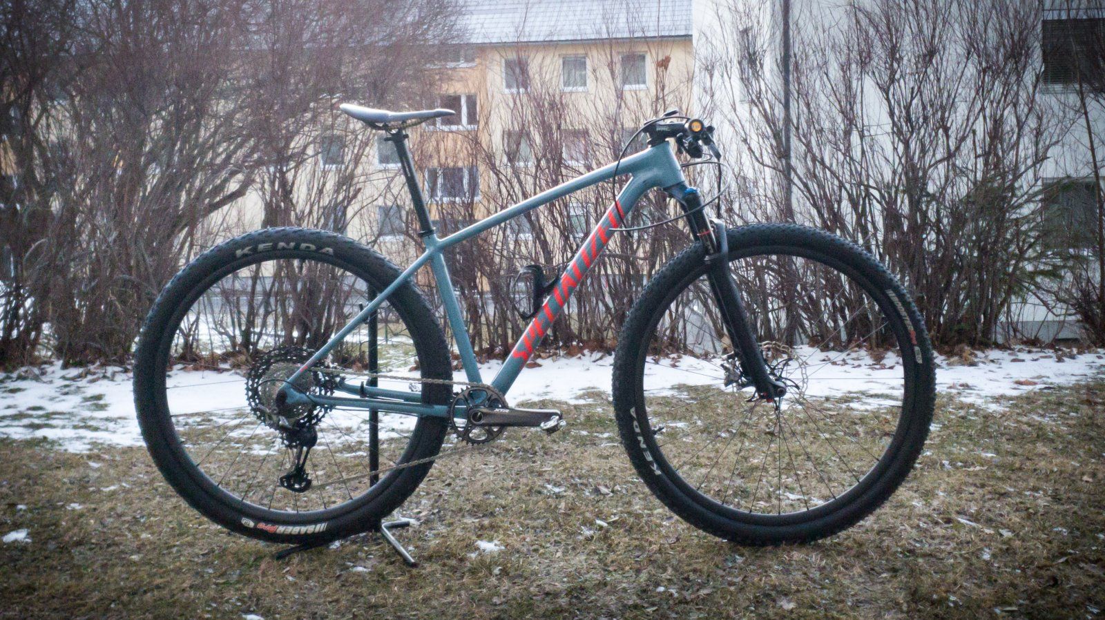

Mein Chisel wurde im Winter auf Diät gesetzt 😜.
Neue Pedale sind bestellt und die Bremsen muß noch angeschlossen werden. Aktuell zeigt die Waage genau 9100g.
Sub 9 sollte also möglich sein (inkl. Navi- und Flaschen- Halter) für ein Alu Radl mit Reba und richtige Reifen bin ich sehr zufrieden.

Die Gewichte sind nicht alle gewogen.

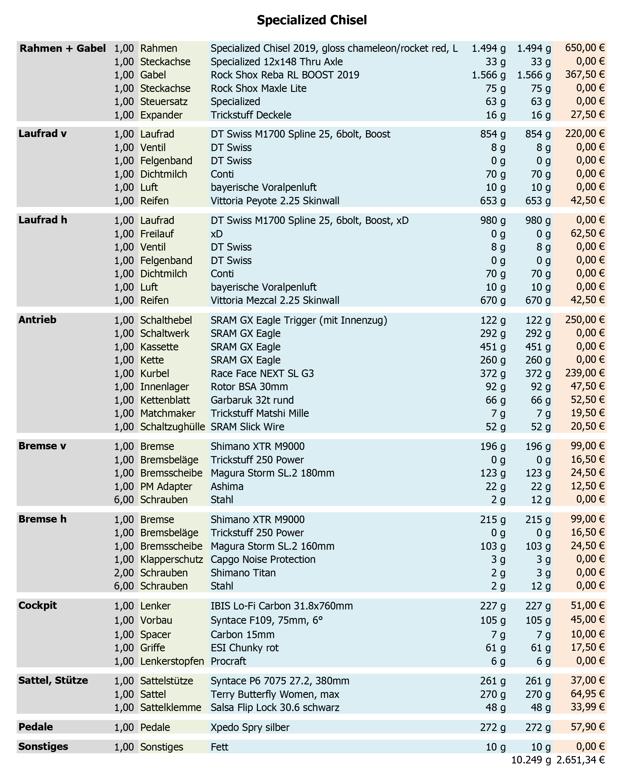

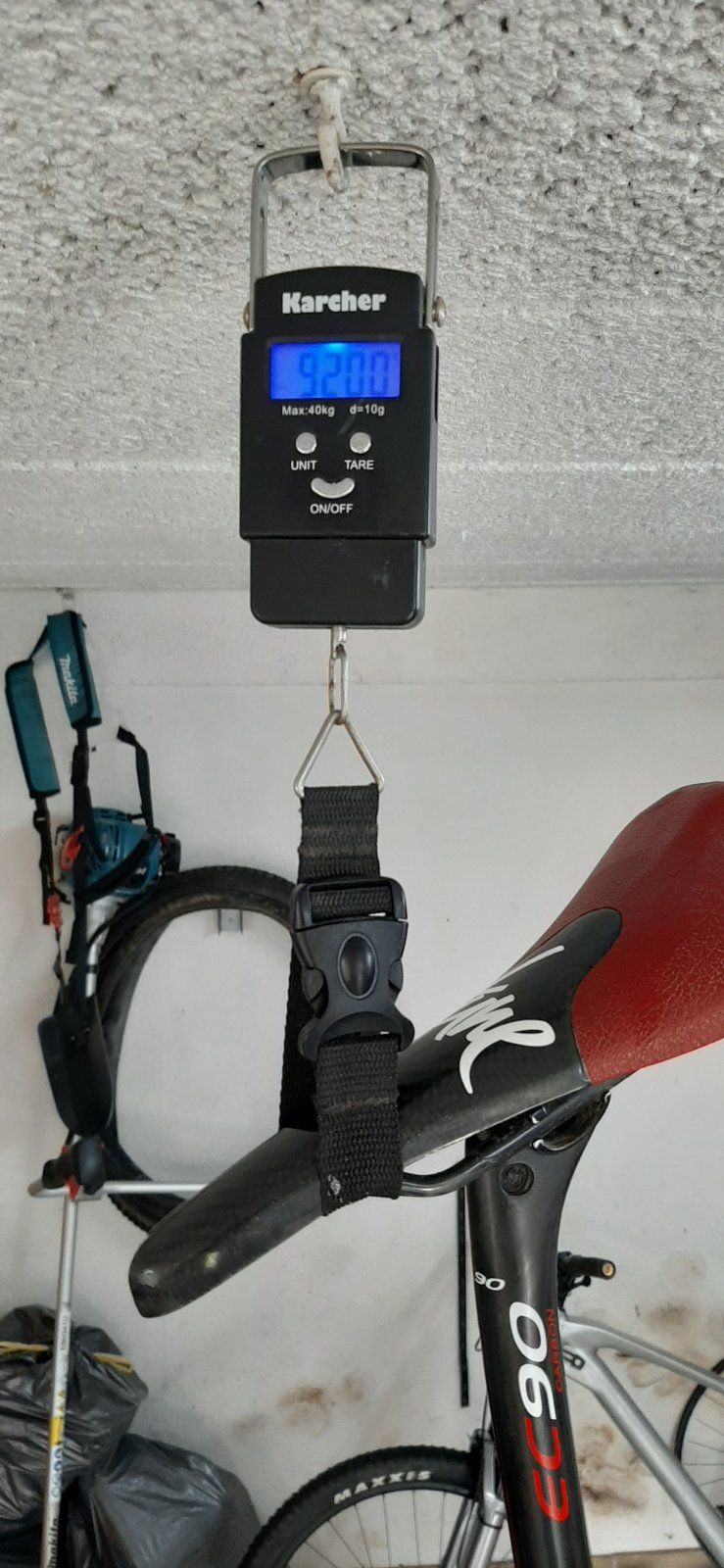

Mein Chisel ist ähnlich aufgebaut und kommt auf 9,2kg aber in Größe "L".
Bei mor sind Pedale, Laufräder und Sattelstütze nicht die leichtesten. Unter 9kg zu kommen hatte ich aber auch nie geplant.
Darf man fragen auf welchen Gesamtpreis Du gekommen bist?
Gewicht 9,2 kg in L ist ja fast gleich wie das von @stemi1982 mit 9,1 kg in M.
