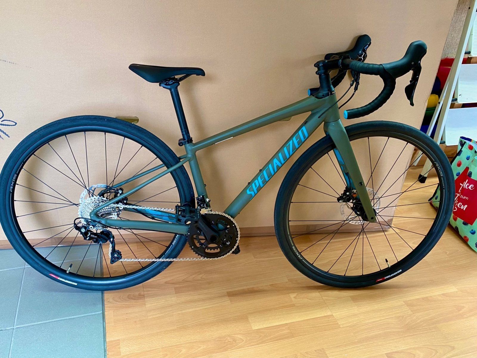

Nachdem meine Frau nun die ersten Monate auf ihrem Diverge E5 glücklich absolviert hat eine Frage an die Experten. Wir möchten gerne auf 1x11 Umrüsten. Verbaut ist ja die Shimano 105, 2x11, 11-34t sowie 48/32T KB.
Kasette würde erstmal so bleiben, nur vorne auf 1x Kettenblatt und Umwerfer weg. Habe aber wenig Plan bzgl. Kettenlinie, Platz zu den Kettesntreben, etc. Habt ihr einen Tipp welches Kettenblatt ich suchen muss? Geht das mit der verbauten Praxis Alba Kurbel, oder muss diese auch neu? Tretlager-Typ finde ich nirgens, wohl mit Gewinde, das kann aber dochbleiben, oder?
Von der Grösse, ein 40er? Sie fährt meinst auf dem Grossen Blatt, 34-40 wäre dan am Berg der Kompromiss.
Sollte man den Zug vom Umwerfer dann komplett zieghen, oder kann der verlegt bleiben für einen Rückbau?
Danke euch schon mal.

40 auf 11-34 ist für one-by eine schlechte Lösung. Außer man wohnt in Holland.
Ich würde vorne ein 40er montieren aber hinten auf idealerweise 10-42 (Sram Kassette) oder 11-42 wechseln und ein längeres GRX Schaltwerk verbauen, das dann auch eine höhere Kettenspannung hat.

Die 105er hat auch keinen Dämpfer und ist nicht für 1by ausgelegt. Einen Kettenfänger wirst auf jeden Fall dafür brauchen, da du kaum Spannung auf die Kette bekommst.. Würde daher auch auf ne GRX 812 hinten mit 11-42 gehen.
Hab selbst derweil die 12x Etap AXS dran und will nichts anderes mehr. Mach aber nur, wenn du sie wirklich liebst!
habe die XPLR eTap auch an meinem zwei Tage alten Canyon dran, ist echt genial. Aber unabhängig von der Liebe zu meiner Frau wäre das dann doch etwas aufwendig. STI tauschen, Bremsen und ggf. LRS.
Lasst sich das GRX812 denn auch mit den vorhandenen 105er STI schalten, ST-7025?
