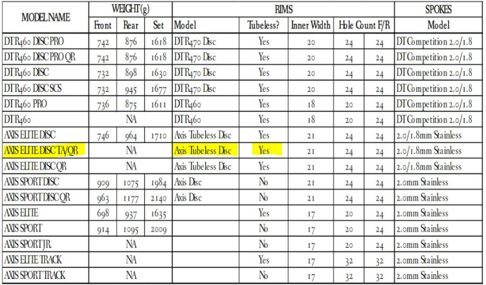

Weiß jemand ob die Laufräder und Reifen Tubeless ready sind?
Welche LR und Reifen hast du denn?
Sport - No TL
Pro - TL

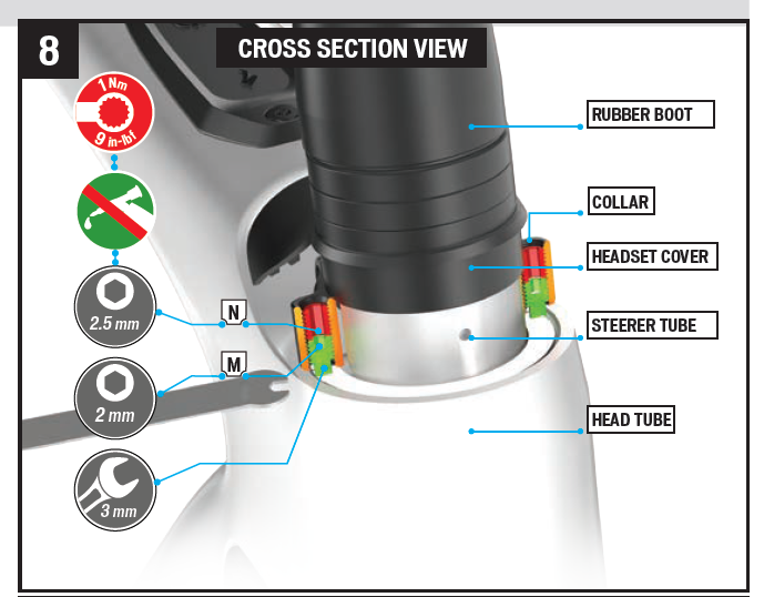

Mein Futureshock-1.5-Steuersatzdings scheint Spiel zu haben. Jedefalls scheppert es bei ruppig berab gewalting und bei gezogener VR Bremse kann ich oben am Steuerrohr auch horizontale Bewegung feststellen, welche da vermutlich nicht sein sollte.
Da ich mich an dieses futuristische Teil noch nie rangetraut habe: Haette jemand sachdienliche Hinweise fuer mich, wie ich das Spiel loszuwerden kann ohne all zu viel dabei kaputt zu machen?
Danke, habs gefunden.
Hab die gruenen Schraeubchen etwas nachgezogen, damit war das Spiel weg.
Keine Ahnung, ob ich sonst noch was machen muesste. Diesen flachen Schraubenschluessel, welcher wohl haette beim Bike dabei sein sollen, habe ich nicht.
