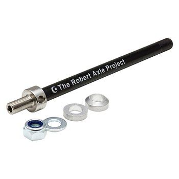

Ich meine, das es für die konischen Achsen auch einen konischen Spacer dazu gibt...
