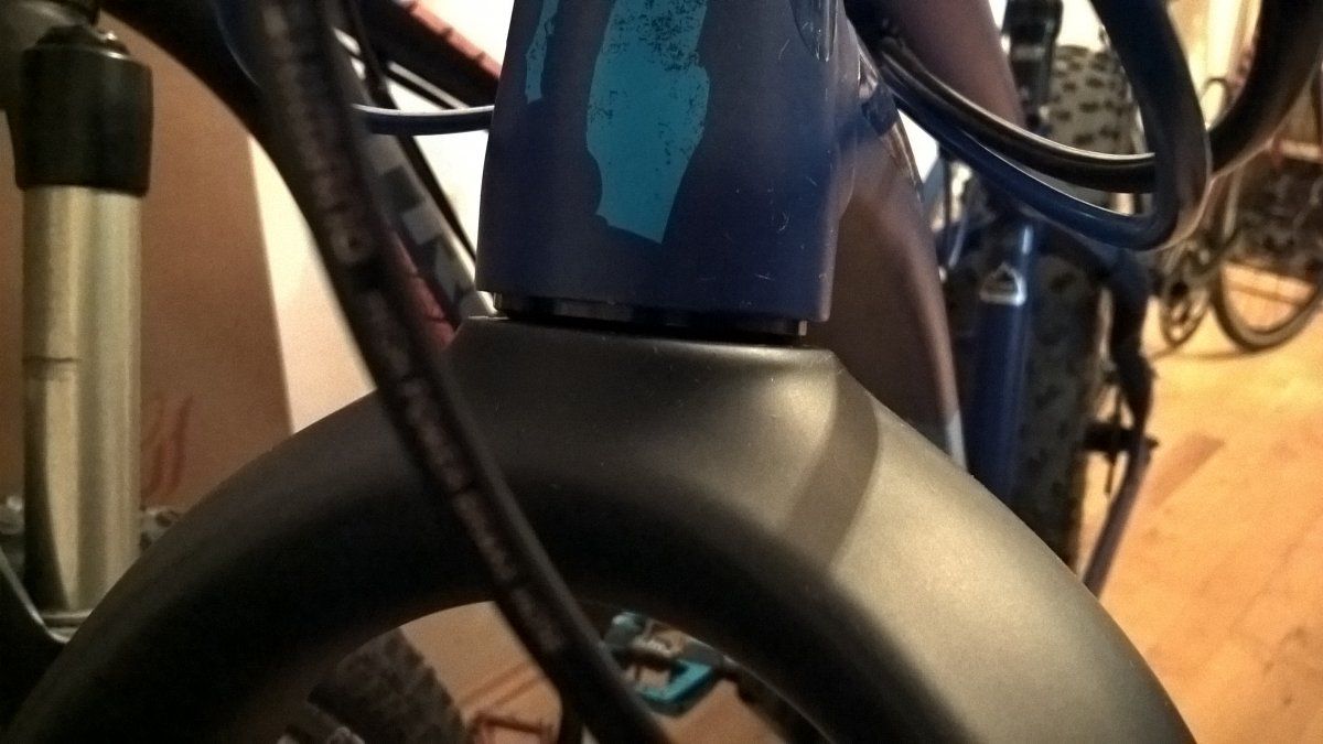

Das ist normal,das Lager ist nicht eingepresst!
Komisch, dass bei meinem ein Spalt ist.Das ist normal,das Lager ist nicht eingepresst!
bist du sicher das der Steuersatz richtig eingebaut ist ?Komisch, dass bei meinem ein Spalt ist.
Ich habe aber auch nichts ungewöhnliches feststellen können und es funktioniert auch von Anfang an.
Ich habe aber auch nichts ungewöhnliches feststellen können und es funktioniert auch von Anfang an.![]()
@Kyuss1975 hast du den schwarzen Alukonus von der alten Alugabel mit verwendet?
Dann ist der Spalt normal!
Ich habe einen dünneren 45 Grad Konus verbaut,dann wird der Spalt kleiner!
