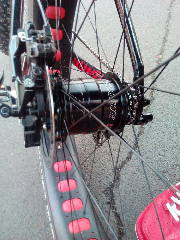

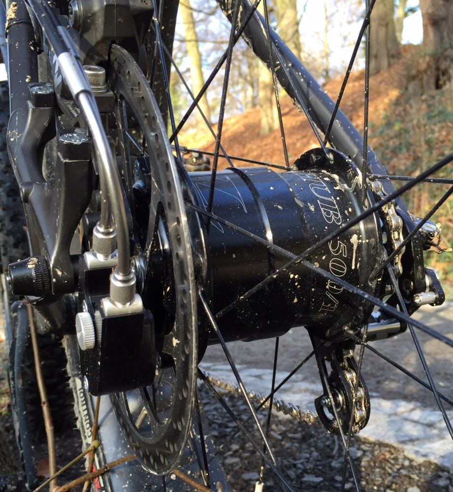

Anhang anzeigen 442439 200 km ohne Knacken und endlich mit der Rohloffnabe Speedhub XXL für die 190er Breite, Leute, die geht wie allerfeinstes Öl, Gang für Gang! Wer "A" sagt muss auch "B" sagen, hey, wer Fatbike fährt muss auch eine R-Schaltung haben! Schalten im Stehen, unter Belastung und kein Dreck der Welt kann ihr was antun - genial!

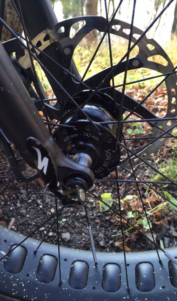

Dann gleich auch noch zwei surly Clown shoes drauf, vorne noch ein SON Nabendynamo rein, lediglich das richtige Licht habe ich noch nicht gefunden!
