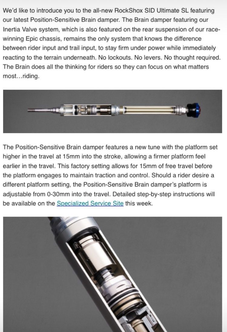

Klingt gut, speziell die Einstellbarkein von 0-30mm....
Dann kann das jeder Abstimmen (lassen), wie er das mag, also komplett straff oder die ersten paar mm "soft" mit sensiblem Ansprechverhalten...
FYI,
das funktioniert schon ab Modelljahr19/20. Also alle neuen BrainKartuschen die am Anfang des Federweges keinen Firm-Mode mehr haben(dieser kommt erst nach 30mm). :) Kurzum, der freie Federweg ist per Tune einstellbar.
30mm im Fully, 20mm im HT, es funktioniert perfekt! Man muss nur etwas offen gegenüber dieser neuen Technik sein
in der Tat interessant. Und der Ausloese Threshold wird dann wie eingestellt? Versteh ich das richtig, dass firm 0mm und soft 30mm bedeutet? Dann waere aber die Ausloesehaerte als fixer Impus definiert was wenig Sinn machen duerfte?!
Der einstellbare Federweg von 0 - 30 mm ist ohne Brain, das hat nichts mit dessen Auslösehärte zu tun. Das Brain ist für diesen Bereich ausgeschaltet. Erst wenn diese 0 - 30 mm Federweg durchschritten sind, greift das Brain, dessen Auslösehärte ebenfalls (von soft bis firm) eingestellt werden kann. So verstehe ich das.
Die Auslösehärte ist ebenfalls per "Tune" einstellbar, auch bei alten Kartuschen.
FYI,
Korrekt! Die Kartusche war in allen Epic AXS Fully schon verbaut - da wurde das Tunen des FreeTravels aber nicht kommunziert. In einem meiner Beiträge habe ich das Verhalten schon positiv hervorgehoben. Wenn man das jetzt noch einstellen kann, ab wann das Brain greift, ist das ein absoluter Gewinn! Da braucht man sicher keinen Lockout mehr, denn der FreeTravel funktioniert super. Leider habe ich das aktuell noch nicht am HT - denn da erarte ich mir noch mehr Performance Gewinn durch das einstellbare FreeTravel als am Fully.
