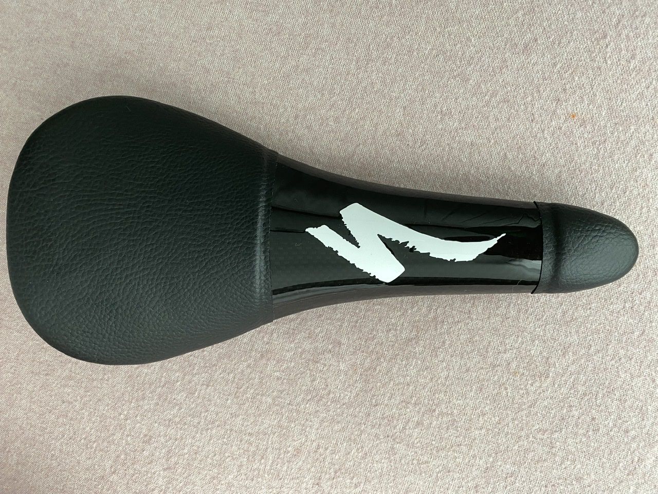

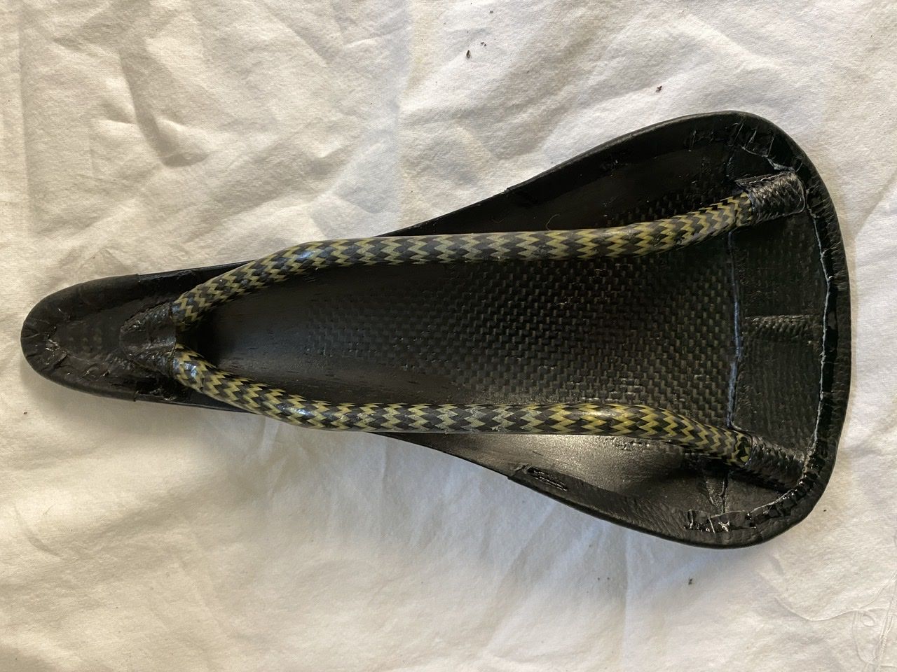

Moin, Home Office macht erfinderisch. Habe mich mal etwas ausgelassen, gebe zu etwas over the top aber mal was anderes.
