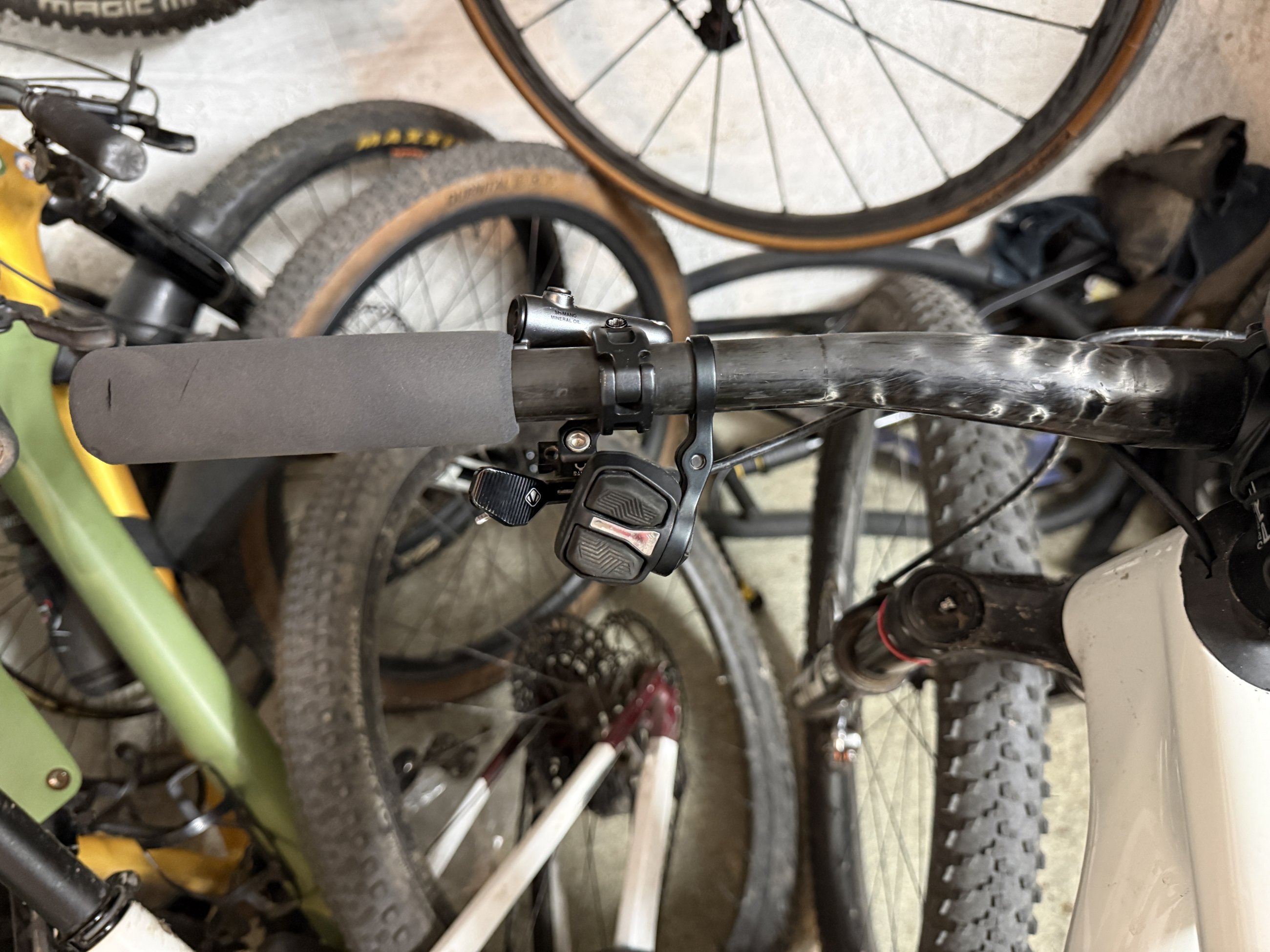

Heute erstes Mal FA im Rennbetrieb. Bin mit Bias 0 gestartet, hätte mir gewünscht, dass es auf Gravel früher zu macht. Es blieb für mich zu lange im Pedal Modus. Auch wenns geradeaus ging auf Schotter und ich infolge Ermüdung nicht mehr 300+ Watt drücken konnte ging FA oft in den Pedalmodus, ich hätte geschlossen bevorzugt. Hab dann im Race auf Bias +1 umgestellt, war aber so im Delirium, kann nicht sagen ob es dann besser war… allgemein aber doch sehr zufrieden. Evtl muss ich mir wirklich noch nen Pod montieren für Override. Sieht aber schon bescheiden aus ohne Reverb und analogem Dropperhebel… da gibts aber keine andere Lösung oder? So ein Sram Blip wär geil, aber die sind nicht kompatibel.

Es scheint aber eine Lösung mit Blips zu geben, siehe das Spark vom Kollegen. FA Fahrwerk inkl. Axs Reverb 🤷🏻
die Batterieblips können FA nicht (also vor nem halben Jahr oder so, hab da ewig rumgebastels); die Multiclics an der Blipbox schon. Du könntest natürlich den FA-Override auf einen der PODs legen und dann einen Knopf zum Schalten. Das sollte gehen
Hatte mal 2 Multiclics links, 2 rechts incl. Blipbox (ohne POD). Kam beim Schalten damit nicht zurecht
