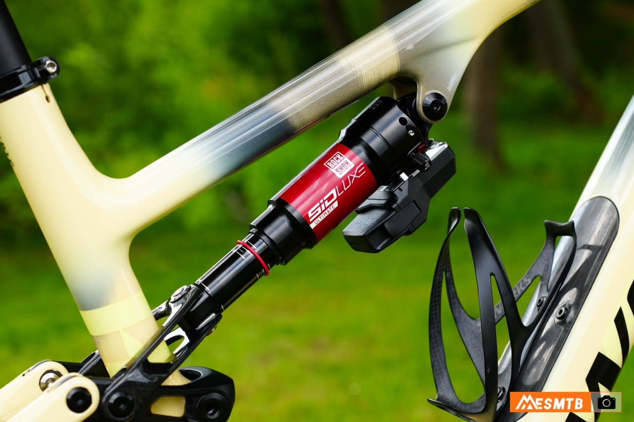

Bei Koretzky siehts stark nach low aus. Man sieht es ganz gut weil man die Dämpferanlenkung nicht weiter in Richtung Dämpfer schieben könnte weil sie sonst am zylindrischen Tauchrohr des Dämpfers anstoßen würde.

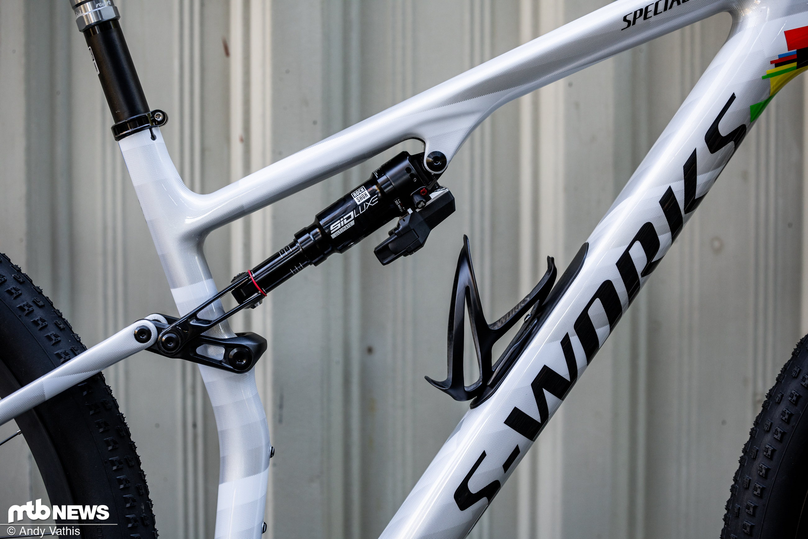

Bei Blevins in high.

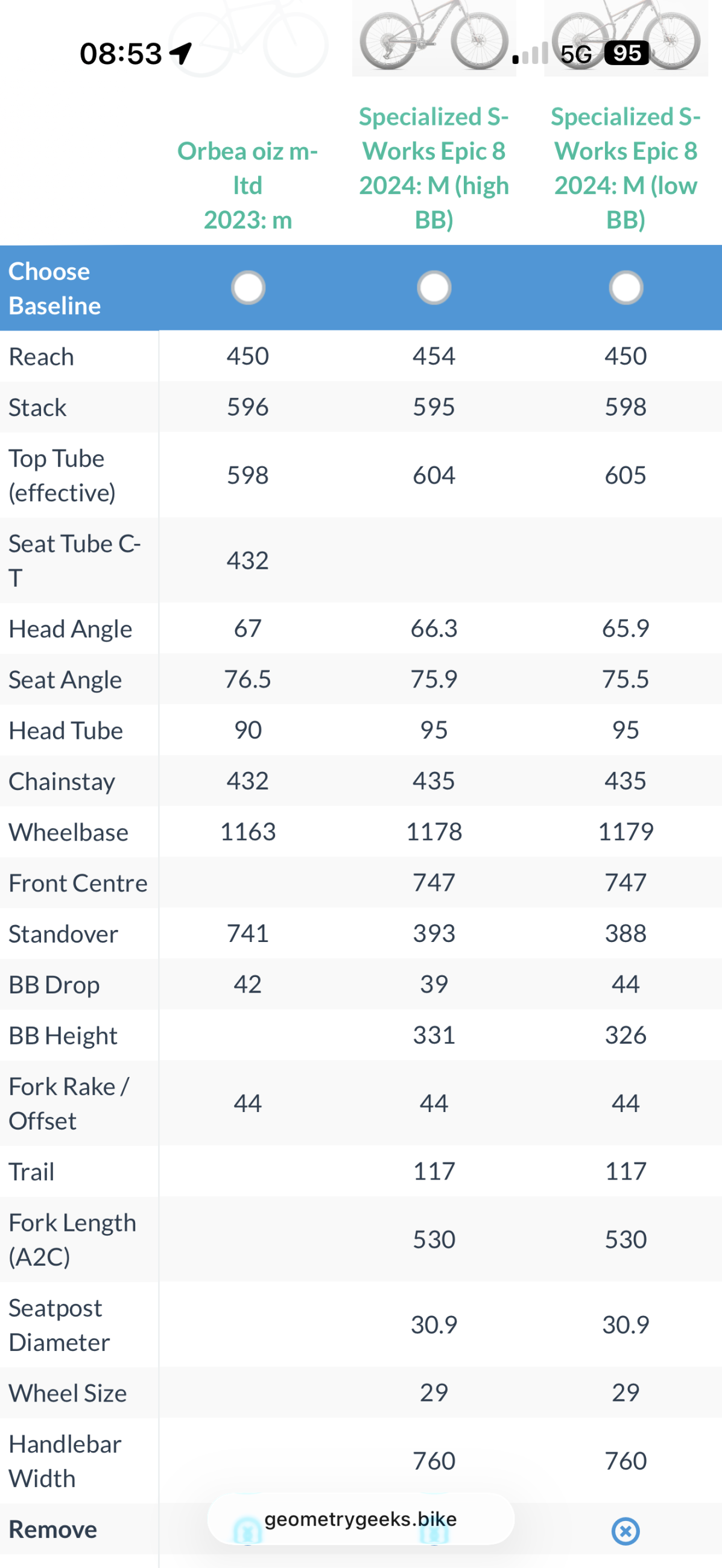

Ich fahr das auch so, bin noch nie mit einem Rad so oft mit Kurbel irgendwo aufgesetzt (Hauptsächlich in Wurzeltrails), das nervt ein bisschen. Und klar, kann auch an mir liegen, war mit dem Epic Evo oder dem Oiz vorher nicht so.

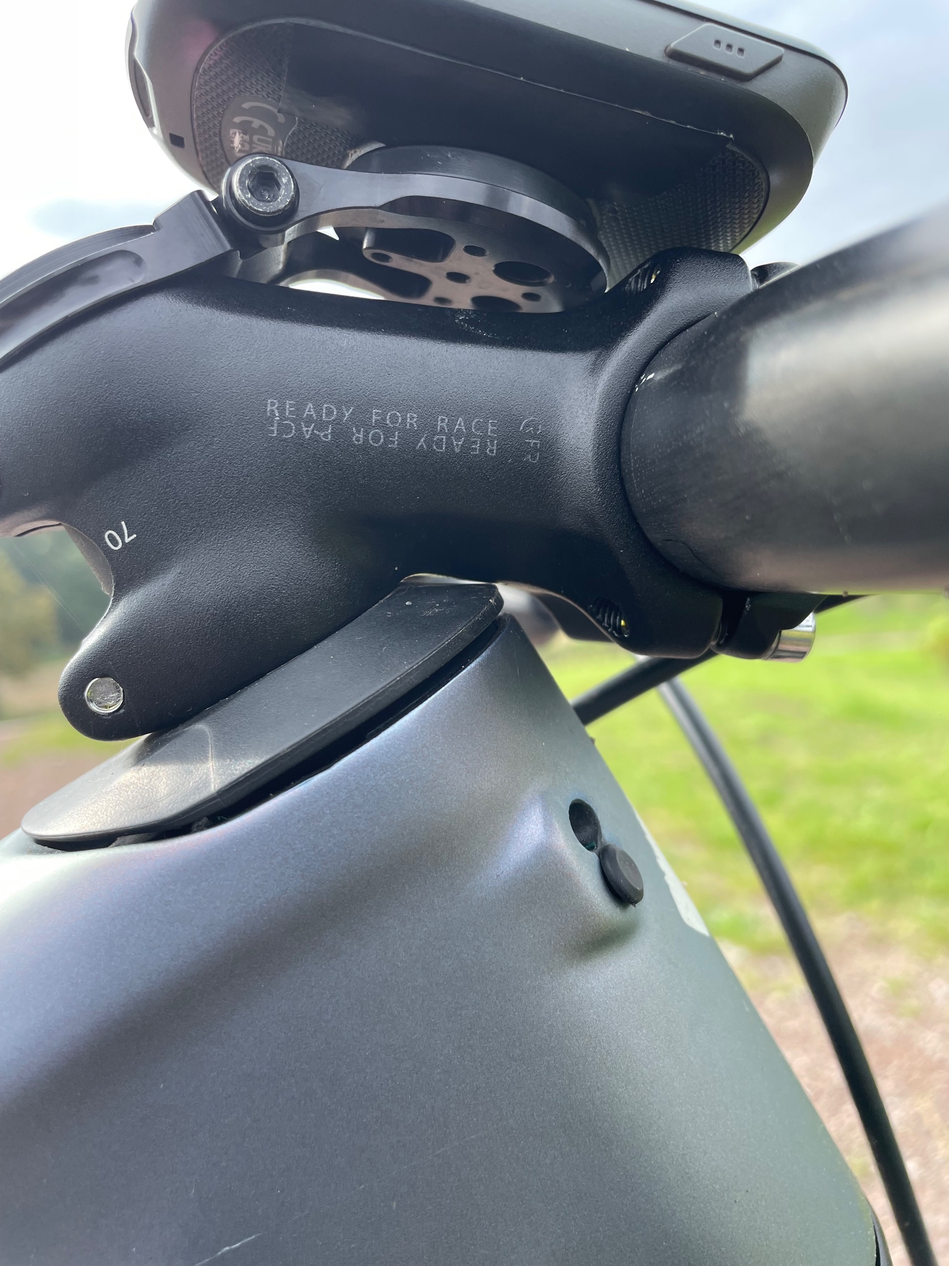

Habe aber endlich meine Sweetspotposition gefunden, 0,3mm Spacer und -17 bei 60mm Vorbau (1,78m/ Rahmen im M)
Oiz und Epic 8 in low haben beide 42mm Tretlagerabsenkung, evtl. mehr SAG am Epic 8 gefahren?
die Werte sind wirklich nah beieinander. SAG fahre ich normaler Weise immer gemessene 25%, ist lustiger Weise auch der Dämpfer aus dem Oiz (wurde aber umgeshimt nach Speci Specs)
Muss aber nochmal nachmessen, nutze wenn ich dem roten Ring glauben darf den FW optimal am Dämpfer.
War aber eigentlich seit Tag 1 so, dass das Ding relativ viel Wurzeln mitnahm bzw. natürlich der untalentierte Fahrer 😂
BB Drop Nicht lt geometry geeks, ist aber auch „egal“. Gebe nicht so viel auf die Theorie bzw kann da nicht so viel mit anfangen. Merke es ja deutlich auf dem Trail.
Das Oiz hat zB hinten schneller blockiert beim anbremsen. Ob das aus den Werten (SW Steil) klar sein sollte, gute Frage. Habe ich null Kompetenz
ESMTB
MTB-News
Koretzky hatte am Gardasee nur ein „normales“ in rot dabei, da war es high. Da ich mein Telefon in ner VW Busklappe geschrottet habe, keine Bilder mehr (außer Junior mit Blevins zum Glück)
