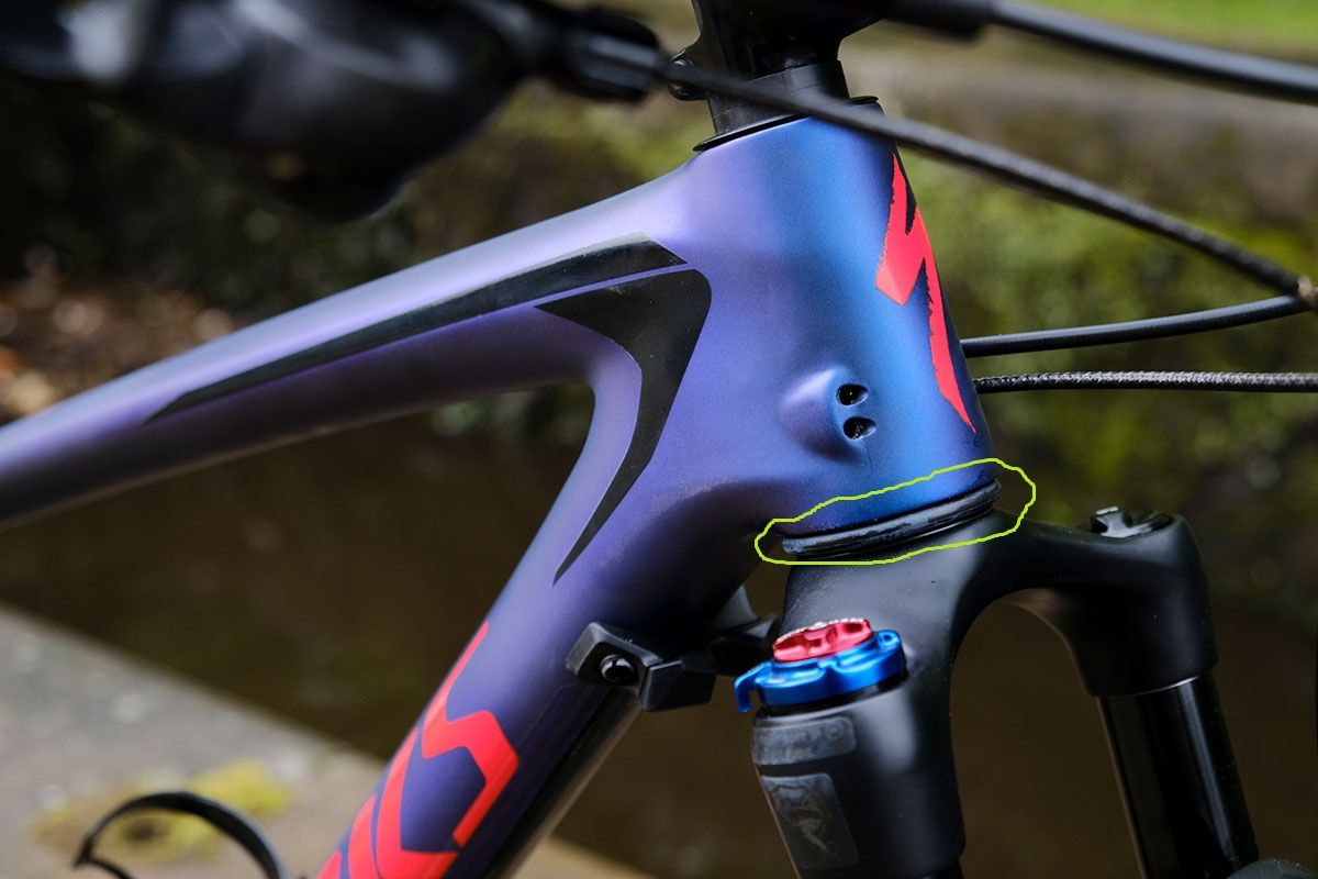

Ein Gummiring. Notwendig nicht, nein. Möglich ja, aber auch nur bei der alten SID mit Carbonkrone. Die hat da eine etwas merkwürdige Form. (um es mal vorsichtig auszudrücken)SID beim Epic HT Rahmen notwendig ist? Spacer, extrem dicker Konus oder was es sein soll ?
Ja klar! Das liegt nicht am Rahmen, sondern an der SID WC.Danke, passt also eigentlich jede Gabel?
Mit Gummi-Ring hast du nochmals besseren Schutz vor Wasser und Dreck. Meine persönliche Erfahrung. Einau ist aber problemlos ohne den Ring möglich. WIe @feedyourhead richtig angemerkt hat, liegt darunter aber ein eher unschöner Konus für die SID WC Carbon Gabelkrone, den es sich durchaus zu verdecken lohnt ?Weiß jemand von euch ob das markierte Teil an der SID beim Epic HT Rahmen notwendig ist? Spacer, extrem dicker Konus oder was es sein soll ?
ungeeignet = passt nichtAber grundsätzlich kannst Du da alle geeigneten Gabeln verbauen.
https://www.mtb-news.de/forum/t/specialized-sammelthread-teil-2.435445/post-15340359Ich kann mir richtig vorstellen, wie das ohne Ring aussieht... ?
Ich hatte den Ring bisher nur an neuen Braingabeln dabei!Gibts den Ring auch einzeln? Ich überlege mein EPIC auf SID WC umzurüsten. Ich kann mir richtig vorstellen, wie das ohne Ring aussieht... ?
Ist ein schnöder O-Ring und sollte in jedem gut sortierten Industrieladen zu bekommen sein.Danke euch. Schön ist in der Tat anders. Ausmessen und etwas anfertigen ist natürlich auch eine Variante.
Macht es nicht, das wurde kompensiert.Was ist denn überhaupt der Sinn des Teils? Letztendlich verändert das ja wenn auch nur minimal den Lenkwinkel.
Die Gabel baut doch höher durch das Teil?Macht es nicht, das wurde kompensiert.
Nein!Die Gabel baut doch höher durch das Teil?
