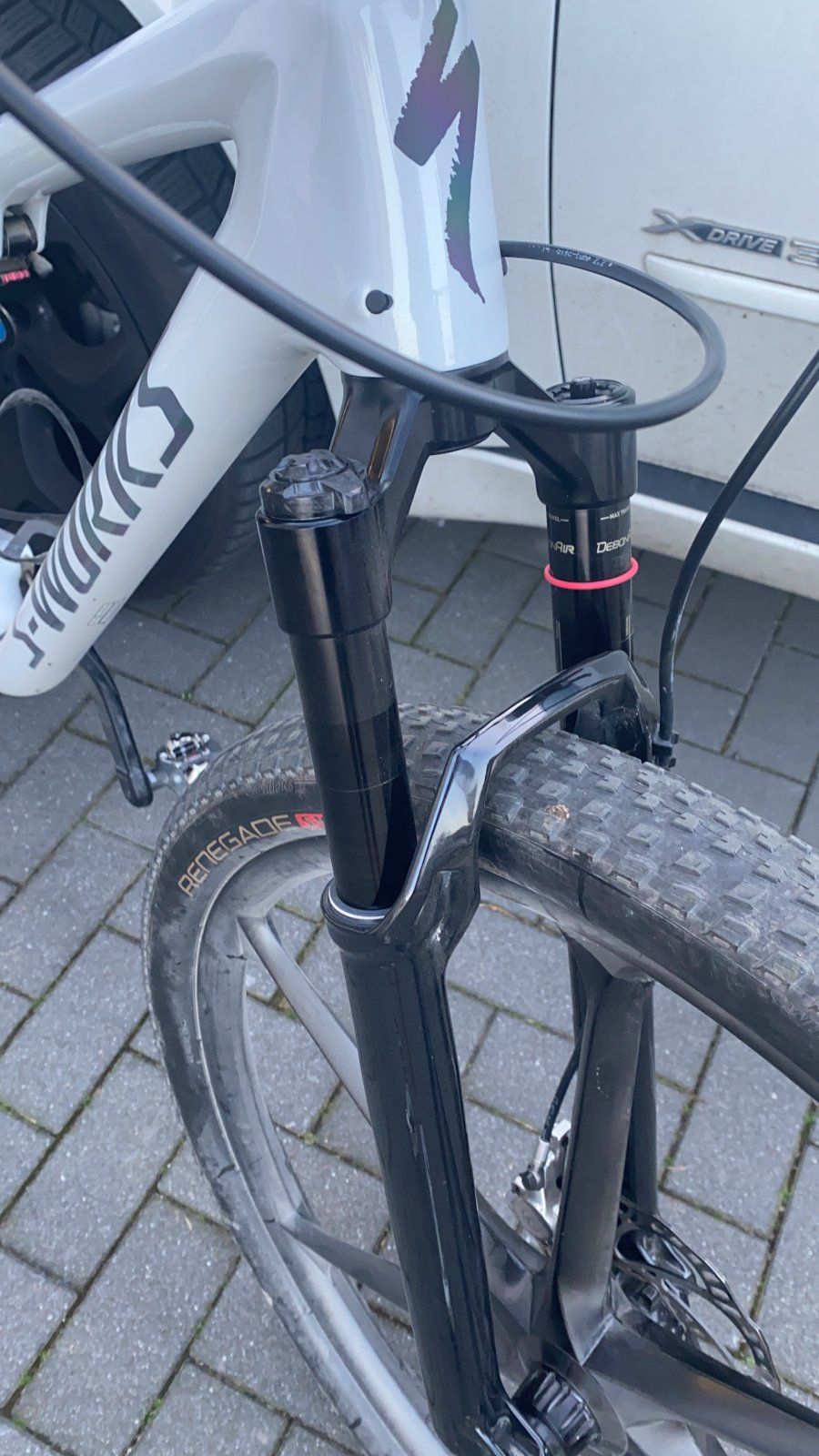

SID SL mit Brain:) Es wird definitiv sensibler, angenehmer, im Vergleich zu Vorgängermodellen...
Gewichte: 89,7g RaceDay-Kartusche mit Kronenlockout der SL
262g Brainkartusche komplett mit Hebel
Performance kostet eben, 152g:D

Fährst Du Volumen-Reducer in Verbindung mit der RaceDay Kartusche?
Nein, weil das neue Debonair der SID SL sich anders verhält , als die ursrüngliche SID Debonair. Das Verhältnis zwischen positiven und negativen Luftkammer ist ein anderes .
Ich hatte die neue SID SL bei 115 Psi , 20% SAG und 8 KLicks Rebound, ich hatte zu keiner Zeit die volle Ausnutzung des Federweg, somit keine Token notwendig.
Die RACEDAY-Kartusche habe ich nun entfernt und nutze wieder ein Brain.
Vielleicht taugt die neue SID für leichte Fahrer, für mich mit 90kg dann eher nicht. Der Lockout hat auch nicht gehalten, bei Uphills auf der Strasse/harten Böden hatte ich jede Menge Bewegung.

Der Kompromiss ist eben, dass das Brain einiges an Sensibilität kaputt macht.
Der grosse Vorteil aber bei einer Brainkartusche ist der Rebound, diesen bekommt man ziemlich genau eingestellt.
Der Charger2 and der SID war da hoffnungslos überfordert. Hängt auch viel am Gewicht des Fahrers, so denke ich.
Die Fox war viel zu nervös im offenen Modus, aber keine Sorge die SID Sl in Serie kann es noch sensibler ;)
Sind aber alles nur meine persönlichen Empfindungen , diese müssen nicht unbedingt richtig sein...

Also Jungs jetzt noch mal was kurz zur Brain Gabel. Ich fahre das 18er Modell ohne Debonair. Es gibt keine bessere Gabel am Markt. Klar so sensibel wie eine Fox ist sie nicht, ich persönlich brauche aber dieses sensibel Ansprechverhalten nicht. Die Gabel fühlt sich wenn man sie nicht kennt als Bock hart an. Ihr wahres Gesicht zeigt sie dann wenn du sie richtig schnell in der Abfahrt bewegst. Ich kann es manchmal selbst nicht glauben was die alles weg schluckt.Und das schönste daran ist, sie bleibt extrem hoch im Federweg stehen egal in was für eine Situation.Und das kann sie nur in Verbindung mit der Brain Kartusche. Ach ja zum Vergleich habe ich eine normale Sid Ultimate 2020 in meinem HT. Die Gabel kann in keiner Situation mit der Brain Gabel mithalten. Wie gesagt man liebt sie oder man hasst sie. Aber Leute die noch keine gefahren haben sollten sich lieber nicht dazu äußern.

Mein Setup habe ich aktuell auch geändert, ich fahr jetzt generell den Brain komplett offen, bei 20 Psi mehr . Warum dies so gut funktioniert verstehe ich noch nicht...
Ich habe dein setup jetzt mal probiert. Ganz offen ist nichts für mich, aber 1 Klick von Soft nach Firm und 10PSi mehr ist unglaublich. Wenig Wippen, sehr sensibel und kein „klock“ mehr, wenn das Brain öffnet. Erstaunlich.
