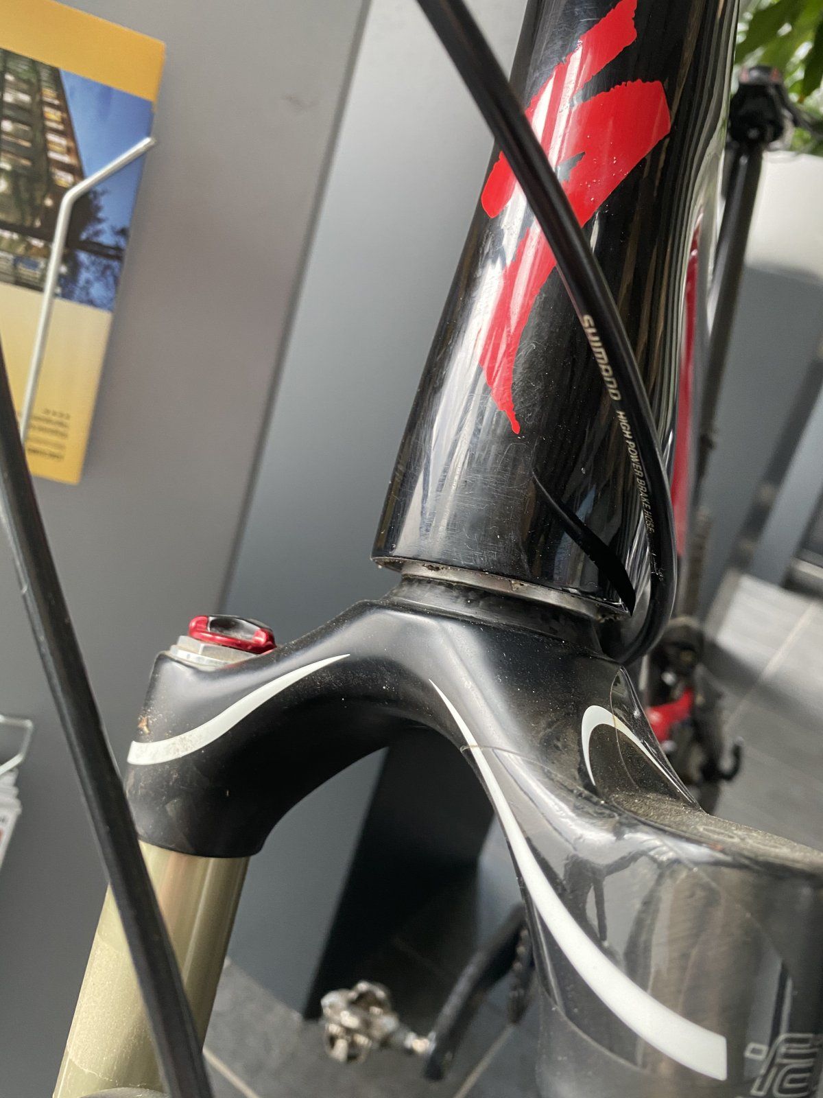

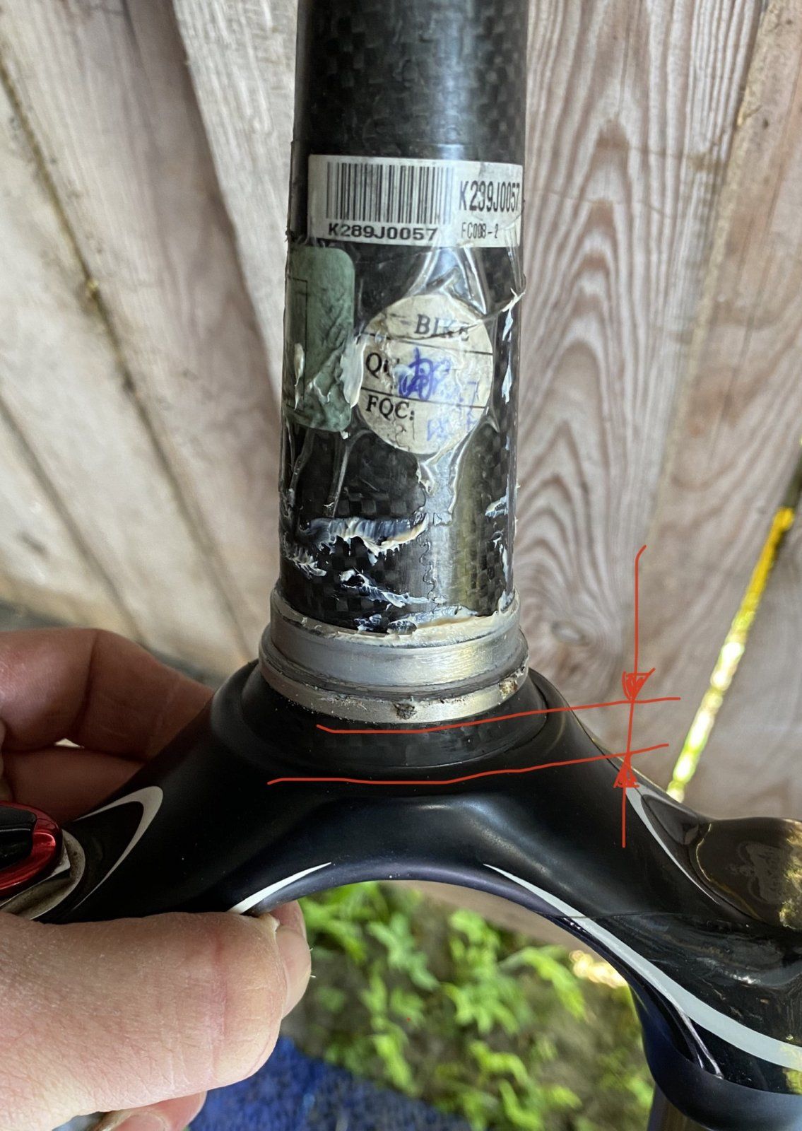

Das silberne Teil ist der Konus. Das untere Steuerlager (nicht auf dem Bild) passt auf die obere Stufe des Konuses.Aber wo ist bei dir der Konus und wo das untere Lager? Der Ring auf dem Gabelschaft, wo kommt der her?
Leider nein, ist nur der Konus.Sieht für mich so aus, als ob an der Gabel noch das halbe Steuerrohr (Lagerschale) des 2010ner Rahmens hängt?!
Ist da tatsächlich noch ein Konus erforderlich? Es gibt auch Gabeln mit integriertem Konus.
Danke für deine Info!... Hier stand Quatsch
Ich denke das diese Gabel mit dem Konus für das 2010 Modell ist. Da hat die Gabel ja auch 100% gepasst.Ist da tatsächlich noch ein Konus erforderlich? Es gibt auch Gabeln mit integriertem Konus.
Und das Ding ist wirklich der zum 2011er Steuersatz passende Konus?
?Wie du siehst hatte ich es schon korrigiert. Auf den ersten Blick sah das nicht nach Kous, sondern nach einem "halben Lager" aus![]()
Ja, Lager sind gleich.Ist da tatsächlich noch ein Konus erforderlich? Es gibt auch Gabeln mit integriertem Konus.
Und das Ding ist wirklich der zum 2011er Steuersatz passende Konus? Die beiden Lager sind gleich?
