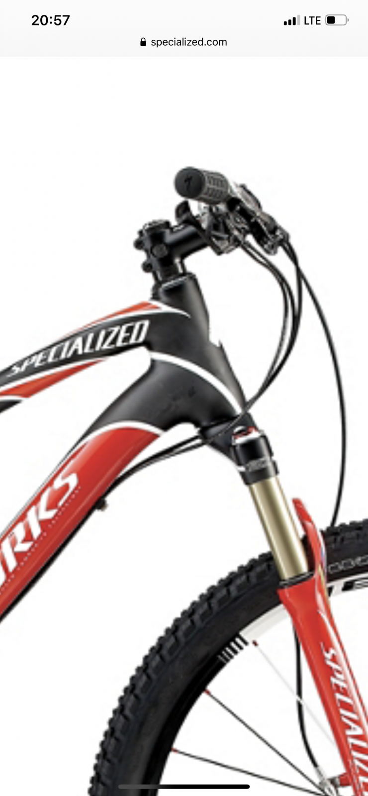

Für mich sieht das so aus als ob der 2010er Rahmen außenliegende Lagerschalen hat und der 2011er ein voll integriertes Innenlager benötigt.
Das ist bei beiden integriert. Man sieht von außen keinen Unterschied.
2010
2011

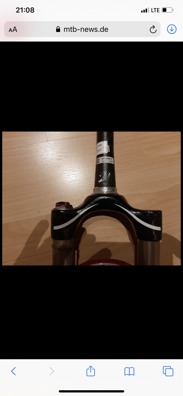

Aber auf dem Bild sieht es aus als hat der Gabelschaft doch schon eine Konusform... Der silberne Ring ist kein Konus. Schaut aus wie der innere Ring eines Lagers.
Schau dir mal das alte untere Lager genau an. Da siehst du jetzt sicher direkt die Kugeln im Käfig.
K

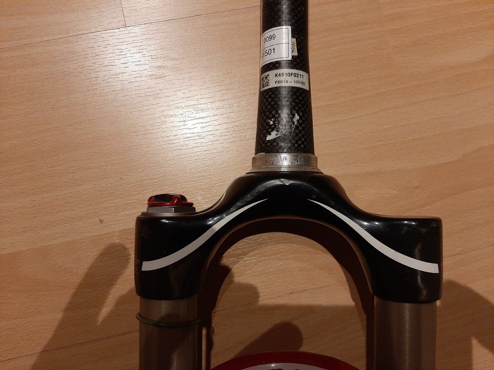

Der Unterschied ist in der Bauform der Gabel...
die hätte ich gern...Konus sitzt direkt auf der Gabelkrone
Die hab ich. Es ist noch ein Stück Carbon zwischen Konus und Gabelkrone.
Nein, hab ich nicht. Wie sollte das funktionieren? Der Carbonkonus unter dem richtigen Konus ist zu groß und ohne den Metallkonus ist der Durchmesser der Gabel für das Lager zu gering.

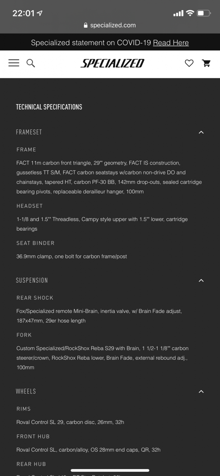

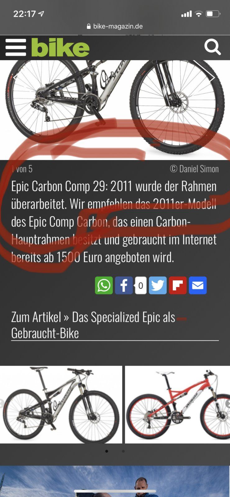

Für mich sieht der Carbonkonus auf deiner Gabel aus als ob der bei einem voll integrierten Steuersatz für tapered Gabelschäfte passt. Deshalb meine Frage weil ich mir nicht vorstellen kann das es für deinen Rahmen keinen passenden Steuersatz gibt.
Hab dir noch eine Teileliste von 2011 angehängt. Da steht auch der benötigte Steuersatztyp.

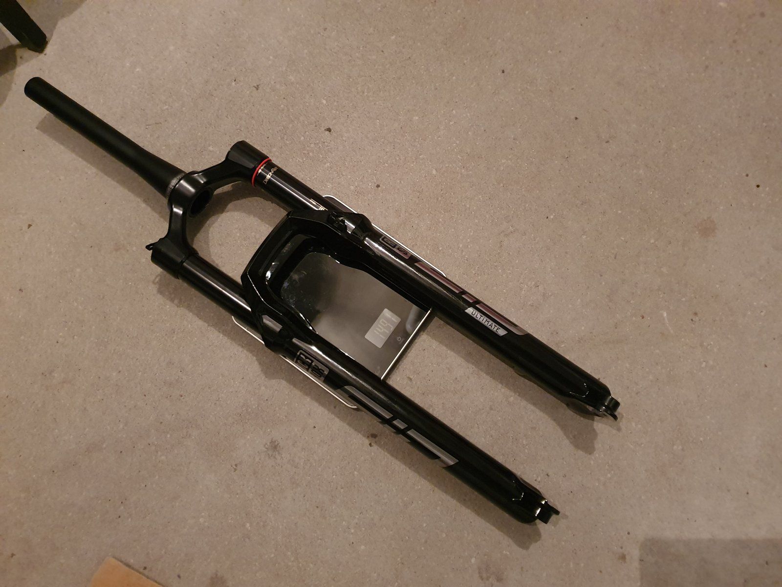

Seit Montag besitze ich ein gebrauchtes Epic mit Evotuning. Der Vorbesitzer verbaute eine Pike mit 120mm,42cm Offset, von der Achse bis zur Unterkante Steuerrohr sind es 53cm. Anfangs wollte ich diese gegen eine 100er Stepcast tauschen...Ich habe noch ne Reba rumliegen und teste, wie sich das Bike mit 100 oder 120 anfühlt.
Mein Fazit lautet, dass die Pike deutlich besser mit dem Hinterbau harmoniert. Auf den Trails {Hannover, Deister} verschieben sich Leistungsgrenzen. Das Bike beschleunigt flink und die Agilität in Kurven ist mit dem Bike deutlich besser. Ich habe auch nicht den Eindruck, dass ich wesentlich langsamer unterwegs bin. Die GEO passt, mit der 120er Gabel wünscht man sich einen breiteren Lenker und kürzeren Vorbau?
