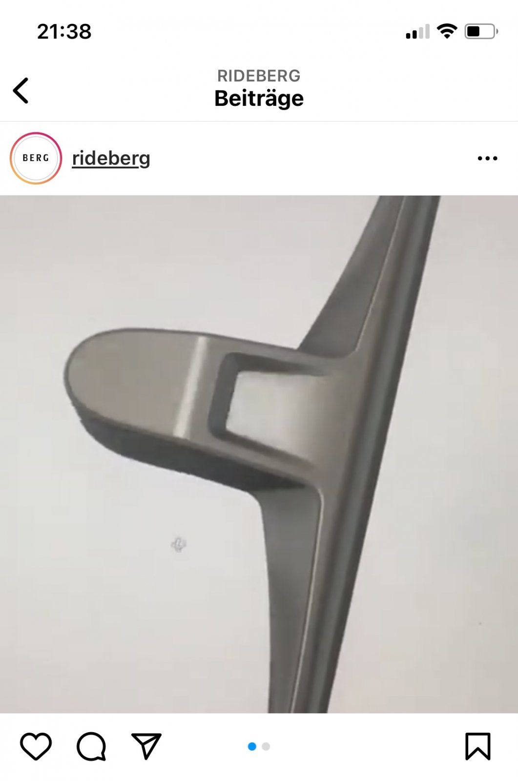

Der wird glaube ich etwas filigraner
Na immerhin würde sich sowas bei der Lenker-Vorbaueinheit schon eher lohnen. Die üblichen Vorbauten bieten ja kaum den nötigen Platz, um der Angebeteten dann auch die notwendige Plattform zu geben.
Du kannst ja überall verteilt am Rahmen, die Sahnestücke fotografisch platzieren.
