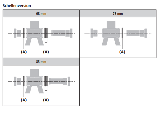

Die Kettenlinie wäre bei mir mit der M8000 nonboost Kurbel und einem Funn Kettenblatt auf mm an der Kettenstrebe gewesen, jetzt hab ich deshalb nen Spacer mehr verbaut als vorgesehen.
War beim Enduro und Stumpi Evo nicht so ein Problem.

Die Kettenlinie wäre bei mir mit der M8000 Kurbel und einem Funn Kettenblatt auf mm an der Kettenstrebe gewesen, jetzt hab ich deshalb nen Spacer mehr verbaut als vorgesehen.

Ganz vorsichtig mit den Spacern.
Ich hatte jetzt nur Theater, lautes Knacken aus dem Antrieb.
Alles probiert, bis ich fetsgestellt habe, das sich die Kurbelschraube an meiner GX Kurbel immer wieder löste.
Hier wird ja Kurbel und Kettenblattschrauben geklemmt, lockert sich die Kurbel, hat es bei mir mit dem Knacken angefangen, das ganze Zeug hat geschlagen, Kettenblattschrauben gelockert und die Innenlagerverschraubung gelöst.
Probefahrten gemacht, alles leise, auf Tour nach 20 km---- Knack knack.
Dann das Innenlager nach Vorschrift montiert, 45mm Spacer zwischen Kurbel und Lager, darauf geachtet das der Feststellring richtig am Innenlager sitzt, festgezogen, und Ruhe ist.
Das kommt dabei heraus, wenn man Mist baut, übrigens haben sich sämtliche Schrauben an meinem Epic über die Zeit gelockert, immer mal wieder kontrollieren.
Das gleiche Ärgernis an einem anderen Bike mit Shimano XTR, auch mit den Spacern gepfuscht, Innenlager geschrottet.
