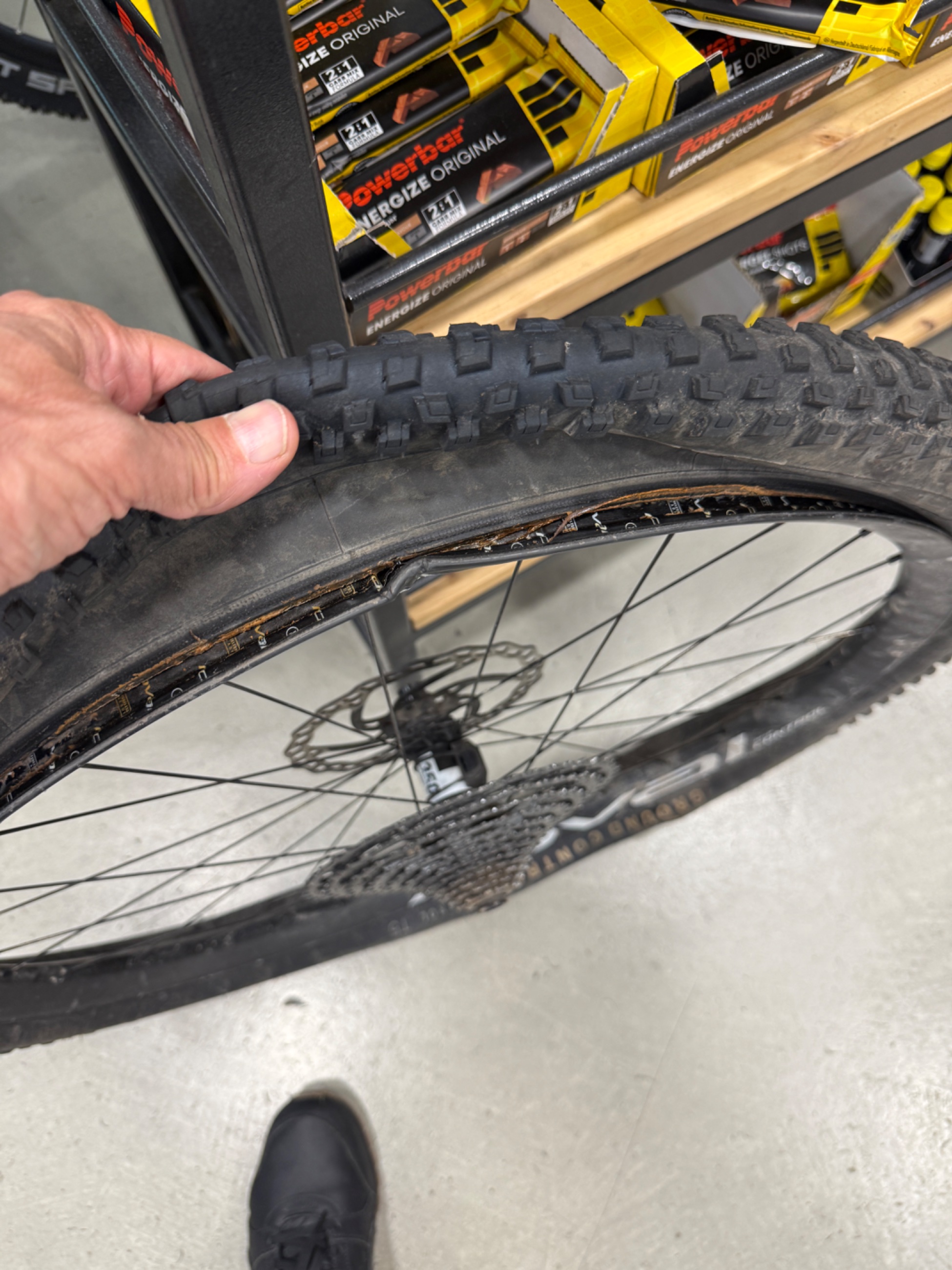

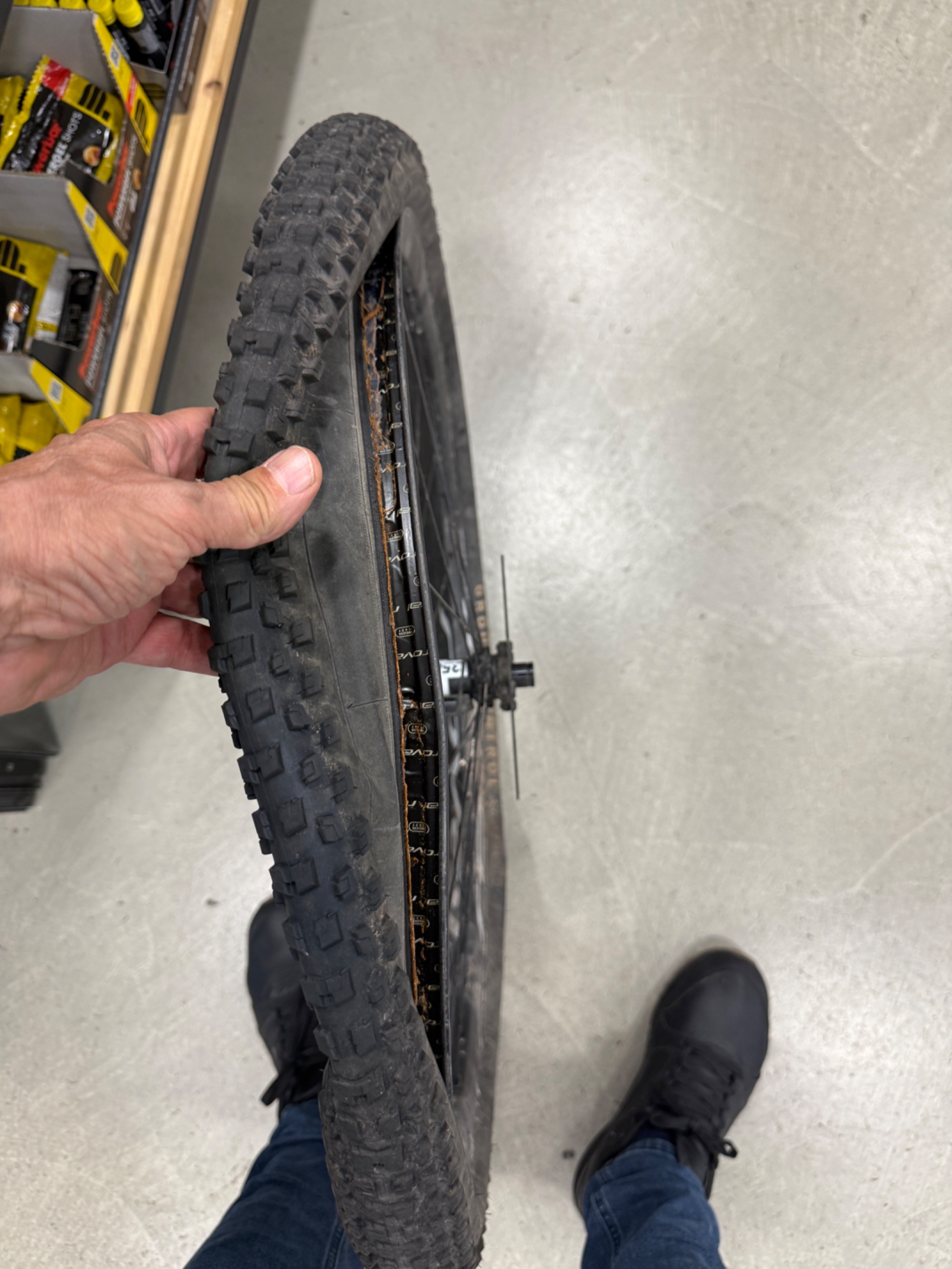

Das Epic auf das Fahrrad-anhänger kupplungträger geladen ,nach 200km pause gemacht, und da sah ich das hintere rad komplett platt war,bei genaue hinschauen sah ich die felge die komplett am arsch war.
Habe gelesen das sowas vom Auspuff kommen kann!
Das Specialized Crash Replacement kann mann sich sparen, händler wollen zwischen 50 und 80€ bearbeitungs gebühren haben,dann kriegt mann ewt 35% nachlass auf die felge die 550€ kostet😀
Da greife ich gleifh zur aftermarket produkt, aber das so ein teueres produkt so empfindlich ist…

Hast du mal ein foto wie das Rad montiert war ?
Nein,aber war nicht das erstes mal das ich einen fahrrad hinten transportiere,ganz normal auf das träger in der erste schiene,(übler i21).
Dieses mal war 1 von 2 warnschielder für Italien vor den rad montiert, kann gut sein das es als hitzestau gewirkt hat.

Ist es schon jemanden sowas passiert?
Specialized weißt auf die Problematik mit dem Auspuff im Manual hin. Hatte mich auch gewundert und war froh ein E Auto zu fahren. Aber ärgerlich allemal und auch etwas an das man gleich denkt…
