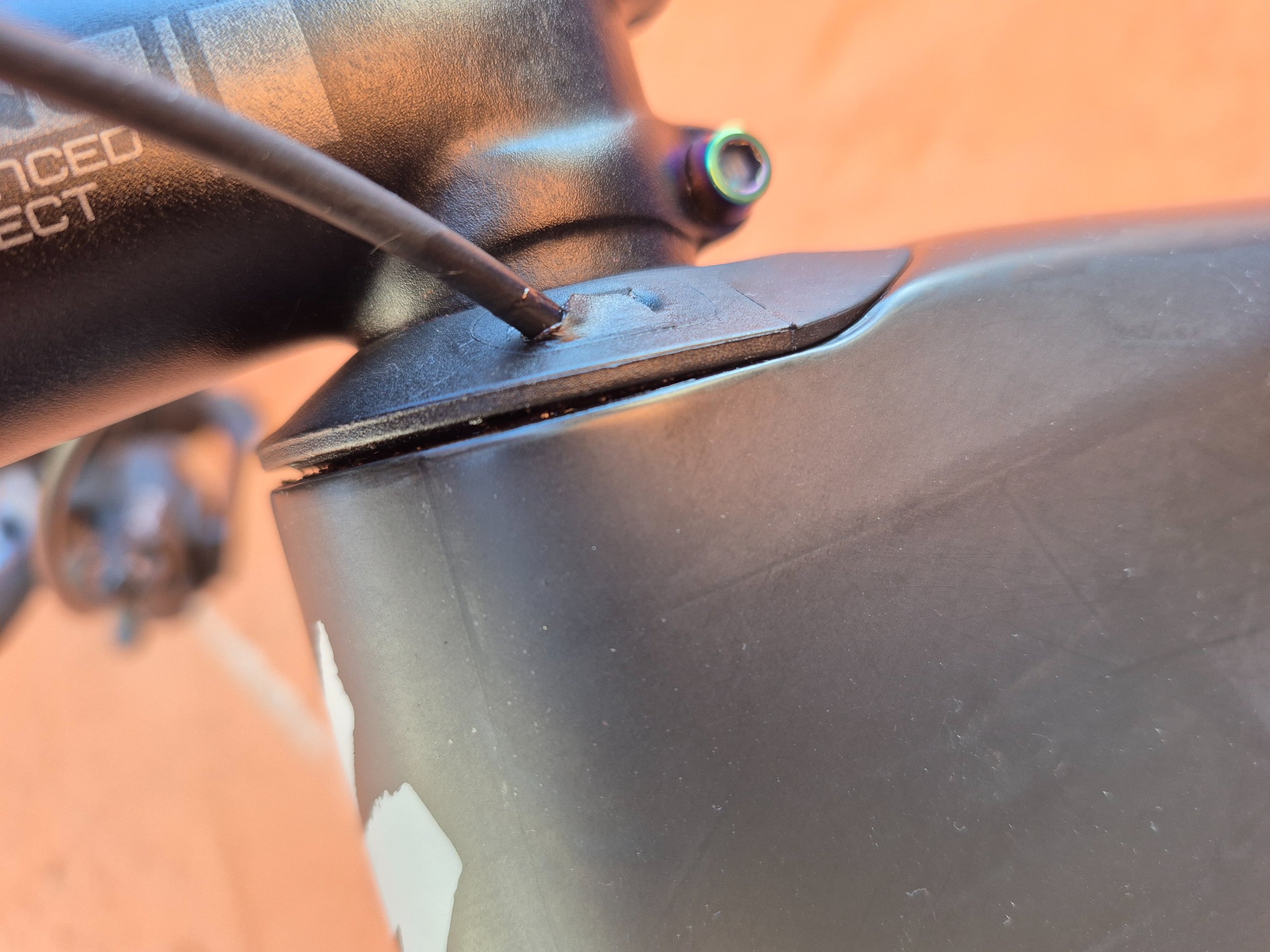

Service sagt der Abstand ist normal mit dem Verweis auf das Bild vom aktuellsten Expert. Da sieht es ziemlich ähnlich aus wie bei mir - was natürlich nichts daran ändert das da haufenweise Dreck und Wasser direkt zum Lager kommt.

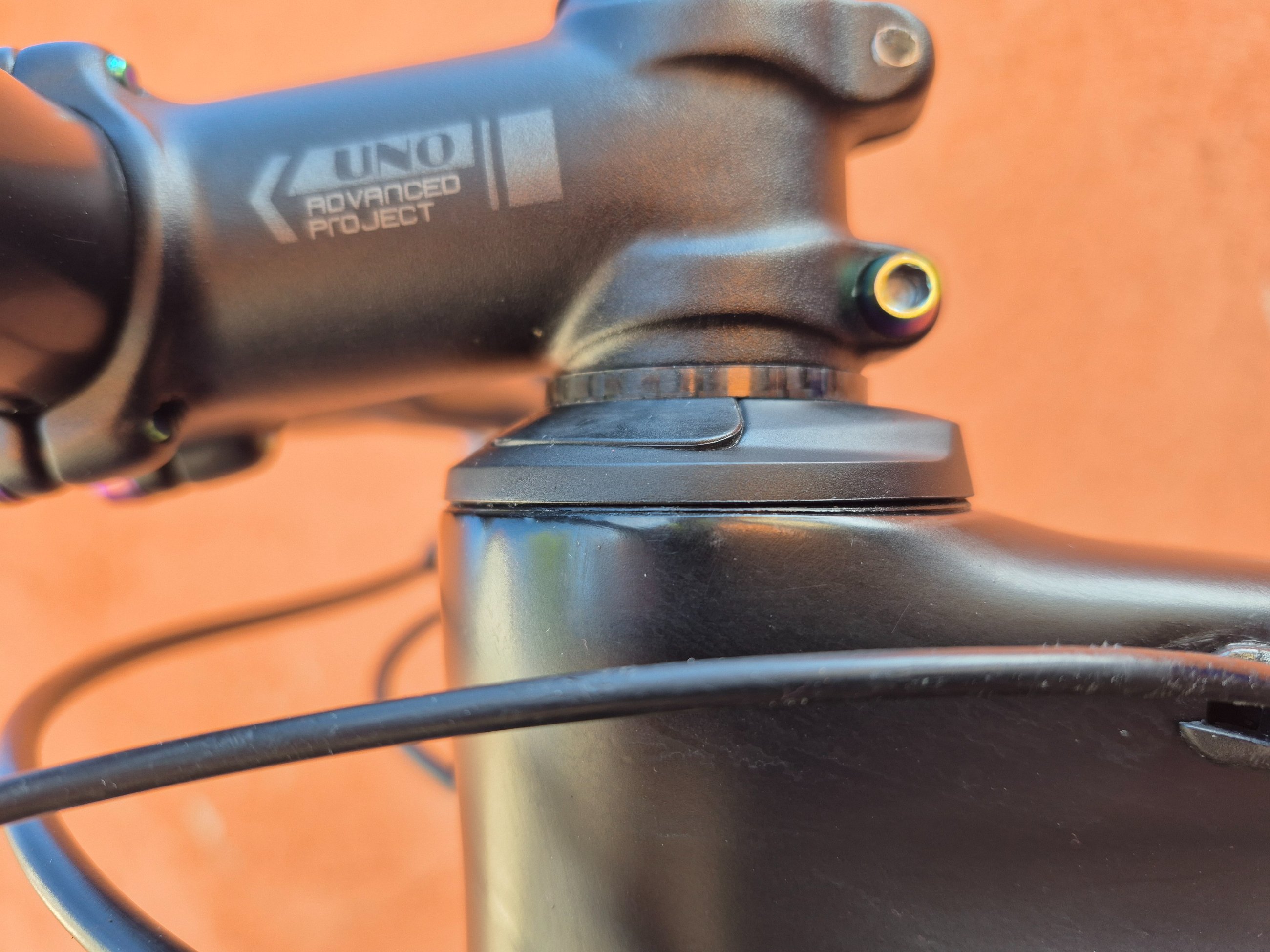

Bei den S-Works Modellen erscheint mir der Spalt geringer zu sein, weswegen ich wohl mal eins der S-Works Lager testen werde. Könnten die Epic 8 S-Works Besitzer mit neuem Steuersatzdeckel (@Schnitzelfreund) mal bitte schauen, wie es bei euch aussieht?
Meintest du sowas? Wenig bis kein Spalt.
Bin aber nicht sicher, ob sich der Steuersatz mittlerweile gelockert hat.
Interessant. Dann scheint es einfach Schwankungen zu geben oder die Lager vom S-Works lassen den Kompressionsring trotz gleicher Bauhöhe doch noch etwas tiefer sitzen.

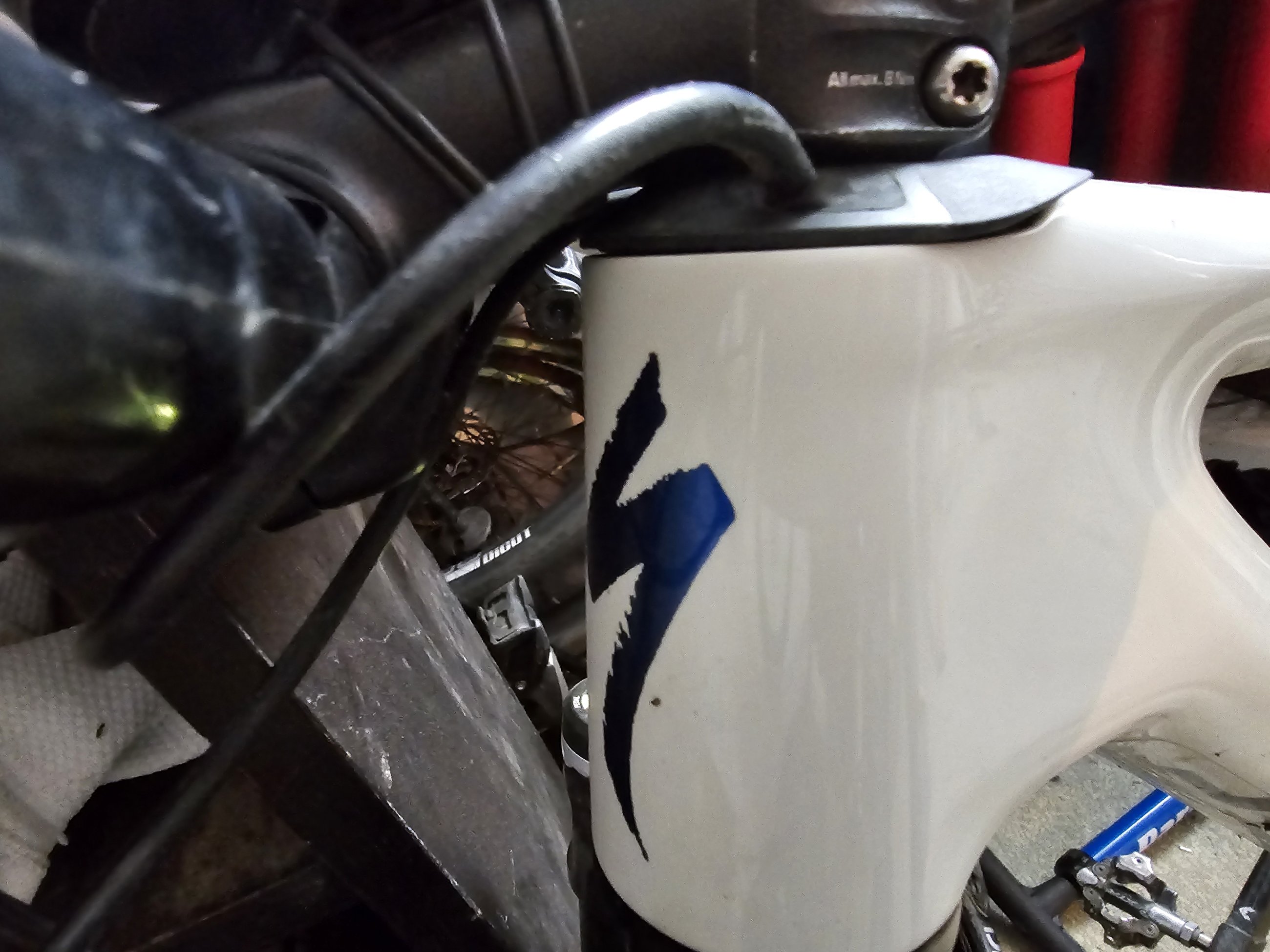

So sieht es bei meinem Epic WC aus.
Schön (dicht) ist was anderes.
Nach knapp 1400km im trockenen ist noch alles in Ordnung.
Wie sich die Situation im Laufe der Saison (mit Regen) entwickelt, wird" interessant"😉
Acros (mit Dichtlippe) kann das besser !
