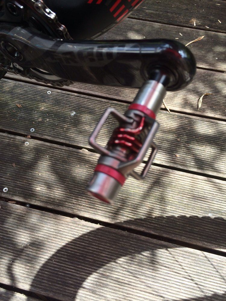

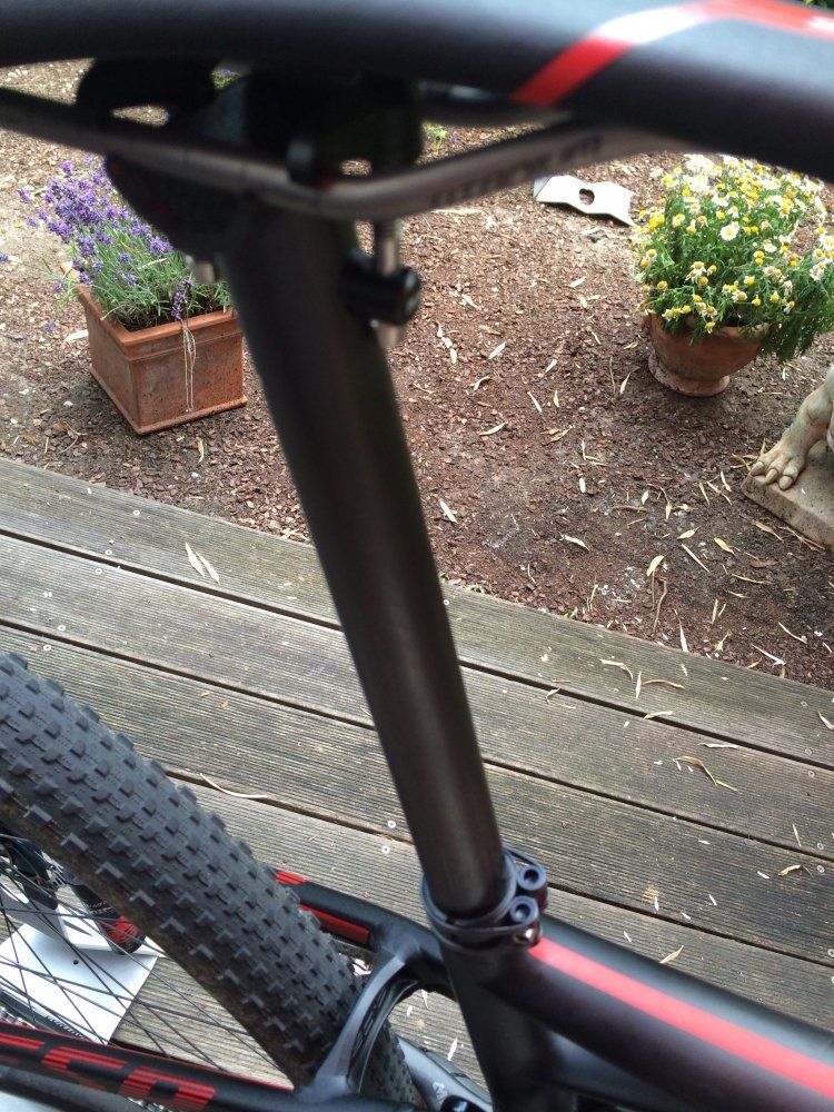

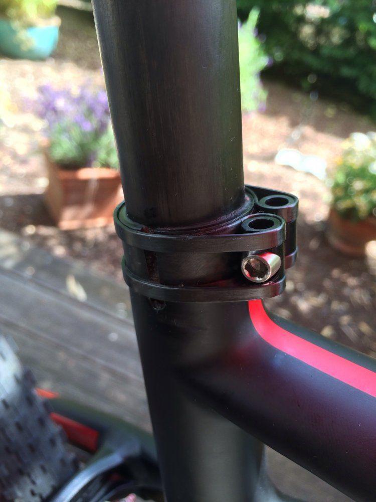

So, folgende Teile hab ich jetzt zum Teil dank Eurer Hilfe verbaut:
Sattelstütze : Carbonice Flotte Lotte 99g
Sattel: Selle Italia SLR Titanium 145g
Klemme: Carbonice Eva 2.0
Lenker: Mcfk Spezial Flatbar 9 o 120g
Vorbau: Ritchey Superlogic Carbon 120g
Pedale: Crankbrother Eggbeater 3 278g

Inwiefern steckt in den Reifen noch "viel" Potential? Die sind leicht und rollen super, da kann man doch an Sattelstütze, Sattel und Lenker mehr sparen
Na wenn er mit Schläuchen fährt kann er die Tubeless Kleber raus machen. Die wiegen an die 53Gr gesamt.
Wenn er Tubeless fährt kann er sich die Schläuche sparen..sind gute 300Gr.
Keine Ahnung welchen Reifen er drauf hat, aber da sind auch mal schnell 200-300Gr gespart und das alles für nen Bruchteil vom Preis der hier getauschten Komponenten.
Die Teile die er getauscht hat, kosten ein Vermögen bei verringerter Haltbarkeit bzw. maximaler Belastbarkeit. Auch wenn sie natürlich an so nem Bike getauscht werden müssen, da ab Werk ja nur Alu Krams verbaut ist.
Am wichtigsten ist ja die rotierende Masse. Ich würde da aber eher in die Laufräder investieren, als an den Reifen zu sparen -- mit den falschen (zu leichten) Reifen unterwegs zu sein, macht keinen Spaß. Klar, wenn man dieselbe Traktion zu besserem Gewicht findet, macht man das natürlich. Auch Tubeless hat Nachteile, z. B., wenn man bei wechselnden Bedingungen oft die Reifen wechselt und dann immer die Tubeless Milch Sauerei hat.
Ich denke, hier war auch das Design ein Faktor.
