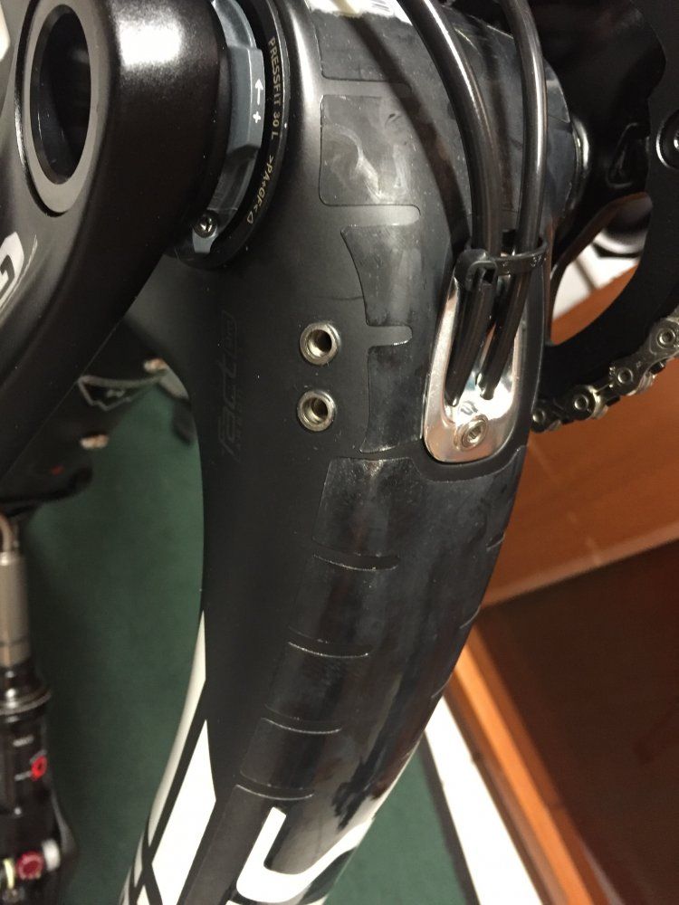

Hallo zusammen, hoffe ihr könnt mir weiterhelfen. Kann es sein das auf der rechten Seite der Kurbel eine Lagerabdeckung bzw das Lager fehlt? Oder muss das so. Ich hoffe auf dem Foto erkennt man was ich meine.
