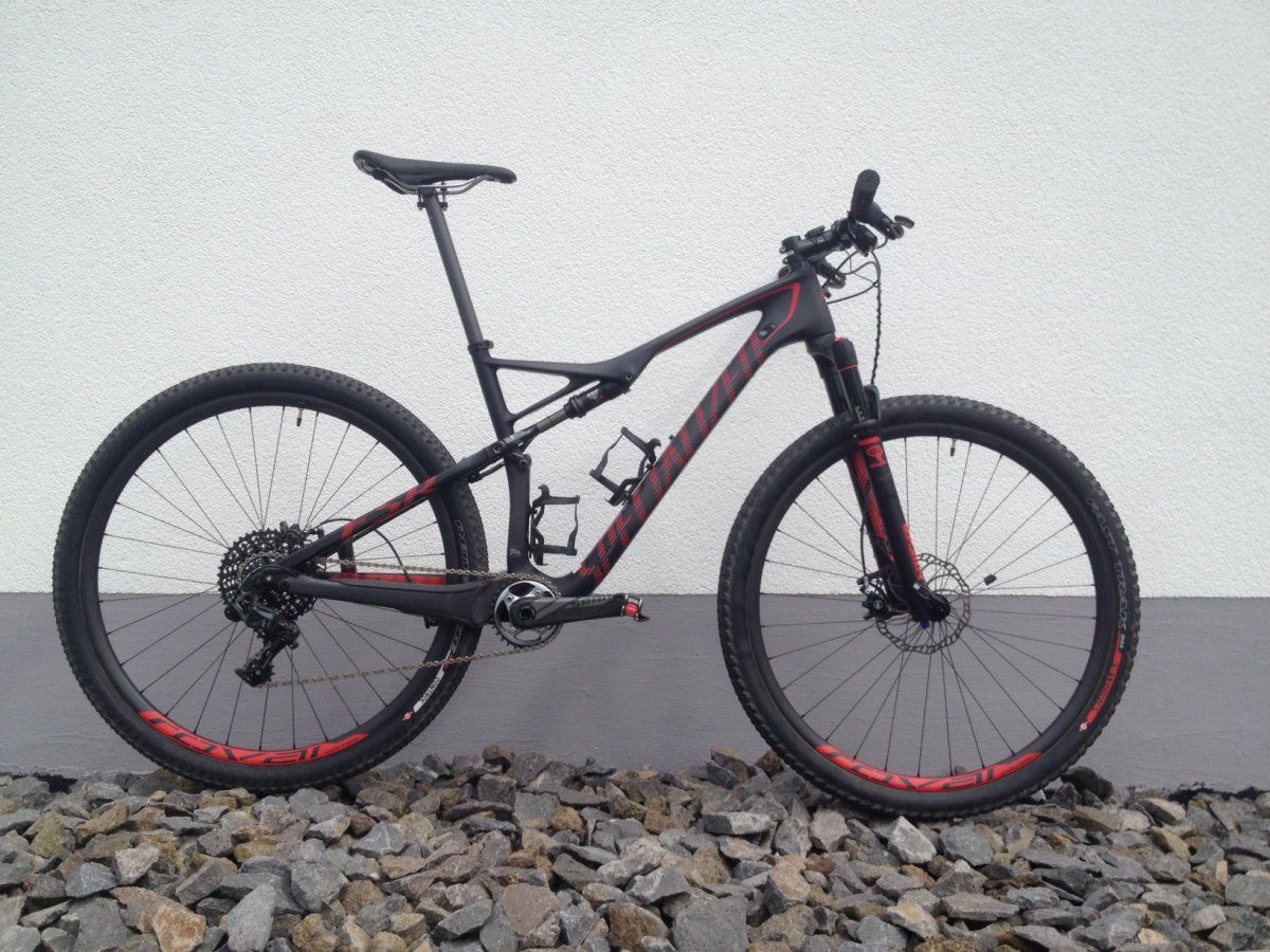

Hier gibt's noch ein schönes Erst- / Zweit- / Dritt- / Viertrad:
(Mein Viertrad. Wird leider gar nicht bewegt)
