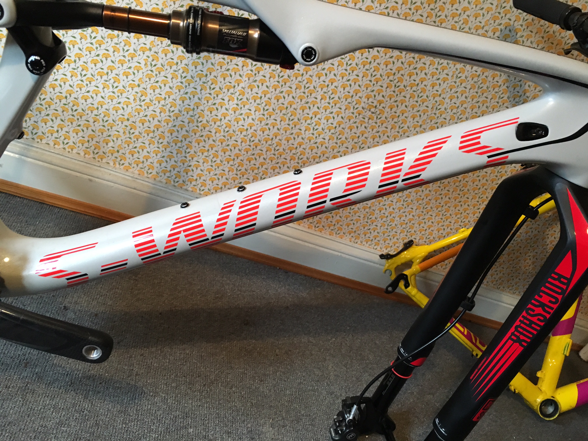

Ich hab begonnen das Epic WC 2016 aufzubauen, und mich gleich mal bei CD und CK bedient.
Erstmal bekommt die RS1 eine faire Chance , bin da offen für Neues .
Wenn es zu wacklig wird , dann ist die 2.0 eine Überlegung , ich wäre ja nicht der Erste hier .
Im Endeffekt ist es doch gut, dass man aus allem ,das vermeintlich Gute, an seine Bikes bauen kann . Ohne dabei auf Sponsoren achten zu müssen .
