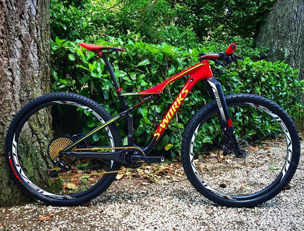

Hier noch Andreaasen's Bike
10,54 kg :confused::wut:
Das finde ich bitter!
(Oder habe ich einen falschen Anspruch, wenn ich denke, dass sub 10 sein müsste?)
