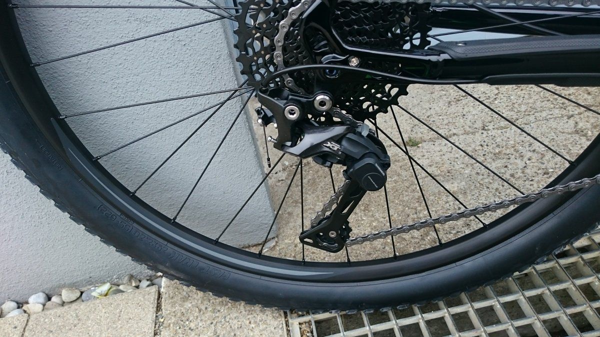

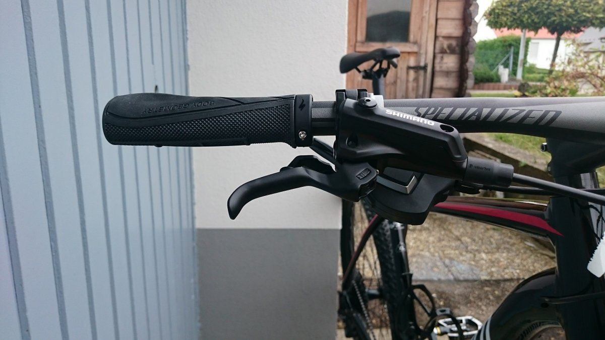

Na gut ist aber Serie und leider sind noch keine Einsatzbilder vorhanden.
