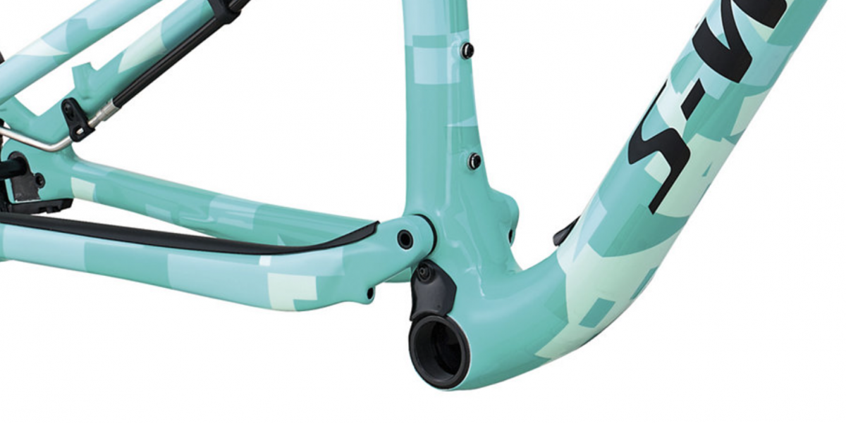

Also im Beschreibungstext steht was von "threaded BB":
  • FRAME
    S-Works FACT 12m, XC Geometry, threaded BB, 12x148mm rear spacing, internal cable routing, 100mm of travel

Idr. Baut ein geschraubtes einfach zu breit für eine Bb30 Kurbel. Es sei denn, Speci hat das Tretlagergehäuse eigens schmal gebaut... das gäbe dann aber wieder probleme mit der Gxp Kurbel... Ich meine, warum sollten Sie auch? Auf die Kompatibilität der Teile zwischen altem und neuem Fully werden die sicherlich pfeifen...;)
An dieser Stelle überraschen mich 2 Sachen:
-Warum haben sie beim HT BB30 gelassen?
-Warum fällt denen nach ca 8 Jahren Pf wieder ein, dass geschraubte Innenlager doch nicht so übel sind... :rolleyes::confused:
CRANKSET // SRAM XX1 Eagle, Boost™ 148, 170/175mm crankarm, 24mm spindle
BOTTOM BRACKET // SRAM GXP
