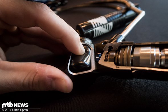

Das AutoSAG Ventil am Dämpfer soll den Setup Prozess erleichtern. Aus der Dämpferverlängerung tritt eine Leitung Richtung Hinterbau aus.

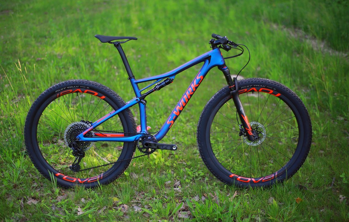

Specialized Epic 2018 – kurz & knapp
Das Specialized Epic 2018 mit neuem Brain 2.0
# Das Specialized Epic 2018 mit neuem Brain 2.0
Mit dem Epic zielt Specialized natürlich auf eine ganz spezielle Zielgruppe: XC Racer. Für das neueste Modell geht man aber einen anderen Weg. Mit dem Wechsel der World Cup Kurse von ehemals technisch einfacheren Strecken, zu anspruchsvolleren und hoch technischen Kursen, wurden auch die Anforderungen an XC-Bikes neu definiert. Weniger das leichteste Bike ist heutzutage gefragt, vielmehr ein Bike mit breiterem Lenker, Dropperpost und dickeren Reifen. Das Specialized Epic 2018 wurde in diese Richtung geschoben und soll vor allem durch eine starke Verbesserung der Fahrdynamik, ein besseres Brain und natürlich geringeres Gewicht und optimierte Steifigkeit ein schnelleres Fahrrad sein.
  • Neues Brain in Kooperation mit Rock Shox
  • Leichterer Rahmen
  • Mehr Fahrkomfort & mehr Fahrspaß = schnelleres Bike
  • 4 Größen für MEN/WMN
  • Alu und Carbon Versionen
  • Laufradgröße: 29″
  • Federweg: 100 mm
Preis: 2.999 – 9.999 € (UVP) | Bikemarkt: Specialized Epic kaufen

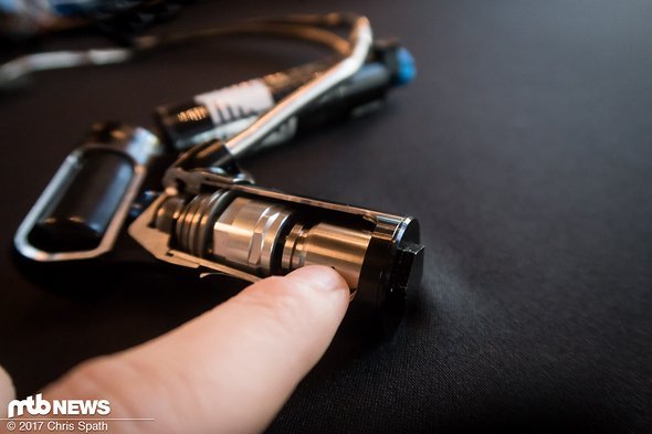

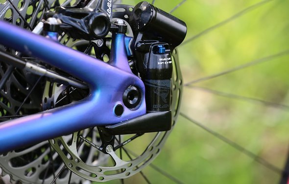

# Das AutoSAG Ventil am Dämpfer soll den Setup Prozess erleichtern. Aus der Dämpferverlängerung tritt eine Leitung Richtung Hinterbau aus.

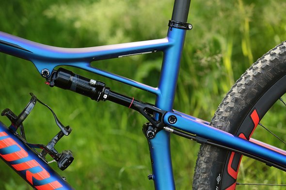

Hier sitzt das Brain 2.0 an neuer Position. Nicht nur die Position ist am erstmals in Zusammenarbeit mit RockShox entstandenen Bike neu.
# Hier sitzt das Brain 2.0 an neuer Position. Nicht nur die Position ist am erstmals in Zusammenarbeit mit RockShox entstandenen Bike neu.

RockShox Brain
Nachdem bereits bei den Brain-Systemen in Federgabeln vor allem mit RockShox zusammengearbeitet wurde, kommt jetzt auch der neue Brain Dämpfer aus den Hallen von RockShox. Brain soll für eine voll aktive Federung zu jedem Zeitpunkt sorgen – aber nur für den Fall, dass das Hinterrad Schläge abbekommt. Auf Pedaleinflüsse soll das System nicht reagieren. Dafür sorgt ein Ventil, das sich die Massenträgheit zu Nutzen macht. Fährt der Fahrer über ebene Untergründe, wird der Ölfluss durch eine gelagerte Masse blockiert. Wenn vom Untergrund Schläge auf den Hinterbau wirken, bewegt sich dieser nach oben – der Trägheits-Körper bleibt zunächst in Ruhe, bevor auch er beschleunigt wird. So werden die Öl-Kanäle geöffnet und der Hinterbau wird aktiv. Zunächst ist das alles nichts Neues und vom alten Brain bekannt. Gleich bleibt auch die verstellbare Auslösehärte des Brain.
Ist der Ölkreislauf geöffnet, kann das Öl durch ein Nadelventil ins Innere eines Gummibalgs fließen. Hier liegen die Unterschiede zum alten System. Im alten System wurde noch ein Trennkolben verwendet, der im Inneren nach oben und unten wandert. Dieser Kolben benötigt eine Dichtung, somit entsteht Reibung und damit Wärme. Das neue System ist bereits aus Federgabeln bekannt. Anstatt durch Verschieben des Trennkolbens Platz für das Öl zu schaffen, wird der dehnbare Gummibalg aufgepumpt und kompensiert so das größere Ölvolumen im Brain während dem Einfedern. Durch das Wegfallen des Losbrechmoments der Dichtung soll vor allem die Traktion erhöht worden sein. Außerdem neu ist das Nadelventil, welches für ein berechenbareres Gefühl sorgen soll. Durch das Nadelventil wird der Ölfluss gebremst, das Federbein öffnet also nicht einfach, sondern hat eine Druckstufendämpfung, die im offenen Zustand für Kontrolle sorgen soll.
Auch die Position des Brain wurde geändert. Während das System früher zwischen Drehpunkt und Achse saß, wurde es jetzt direkt hinter der Bremse, nahe der Achse platziert. Dadurch versprechen sich die Entwickler ein sehr viel direkteres und sensibleres Verhalten des Brain. Produktmanager Brian erklärt den Unterschied etwa so: „Bist du früher durch eine Senke gefahren, hat das Brain erst geöffnet, nachdem du den tiefsten Punkt schon erreicht hattest, also da wo du es nicht willst. Jetzt öffnet das Brain viel schneller und gibt dir in der Senke den Komfort, den du willst, während es wieder schließt, wenn du aus der Senke raus fährst.“
Mit geschlossenem Trägheitsventil wird der Ölfluss unterbunden, der Dämpfer bewegt sich nicht.
# Mit geschlossenem Trägheitsventil wird der Ölfluss unterbunden, der Dämpfer bewegt sich nicht.
Bewegt sich der Hinterbau nach oben, bleibt die Masse zunächst in Ruhe, das Öl kann durch das Brain fließen.
# Bewegt sich der Hinterbau nach oben, bleibt die Masse zunächst in Ruhe, das Öl kann durch das Brain fließen.
Ein laminarer Ölfluss, ohne Turbulenzen, soll das Brain sensibler machen und die Traktion erhöhen.
# Ein laminarer Ölfluss, ohne Turbulenzen, soll das Brain sensibler machen und die Traktion erhöhen.
Das gleiche Ziel verfolgt man mit dem Bladder: Kein Losbrechmoment wie beim IFP – bessere Traktion?
# Das gleiche Ziel verfolgt man mit dem Bladder: Kein Losbrechmoment wie beim IFP – bessere Traktion?
Ein weiterer wichtiger Punkt für die Entwicklungsabteilung war es, einen möglichst laminaren Ölfluss ohne Turbulenzen zu erreichen. Intern wurden Tests und Vergleiche zum Ölfluss beim Umkehrpunkt, also beim Wechsel zwischen ein- und ausfedern, gemacht. Hier wurden andere Dämpfer untersucht und eine Verzögerung festgestellt. Dank des optimierten Ölflusses, soll diese Verzögerung der Vergangenheit angehören. Auch diese Verbesserung soll sich positiv auf die Traktion auswirken.

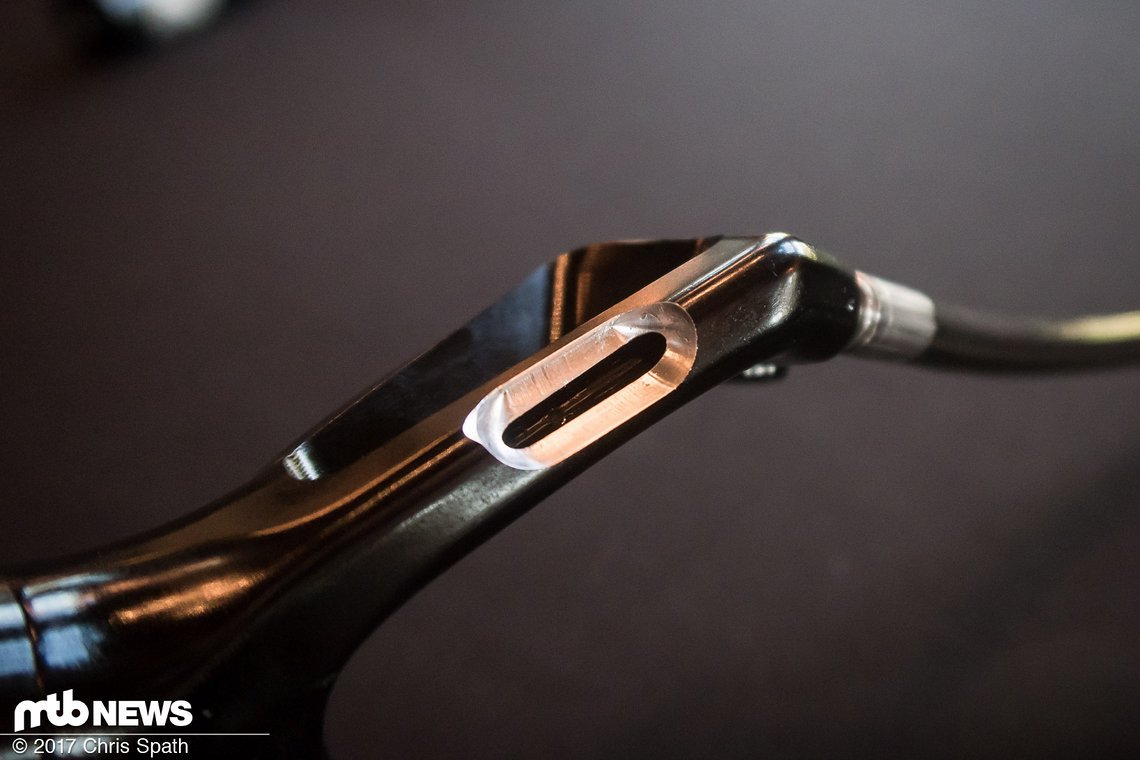

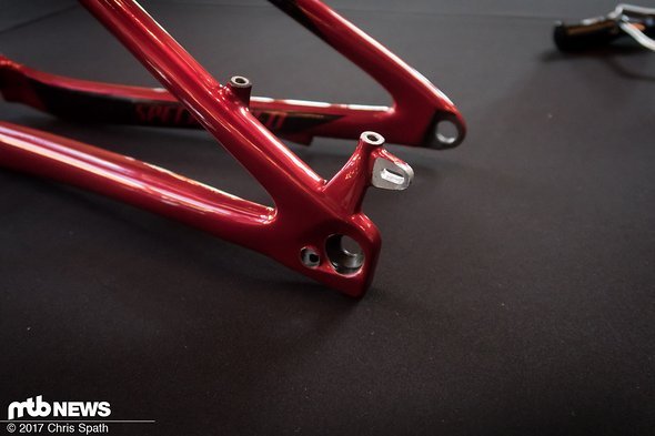

Auch am Hinterbau wurde gespart. Hier geht man einen – für Specialized – neuen Weg und verzichtet auf das Horst-Link Lager zwischen Achse und Hauptdrehpunkt. Dieses Lager muss nur eine sehr geringe Drehung vollbringen. Anstatt auf die schwere Lösung mit dem Lager zu setzen, verzichtet man und legt die Bewegung auf die Streben um. So können am Hinterbau alleine 240 g eingespart werden.
Da fehlt doch was? Specialized verzichtet auf ein Lager am Hinterbau, das nur wenig dreht und setzt auf flexende Streben.
# Da fehlt doch was? Specialized verzichtet auf ein Lager am Hinterbau, das nur wenig dreht und setzt auf flexende Streben. - An der Postmountaufnahme und links der Achse sitzen die Befestigungen für das Brain 2.0

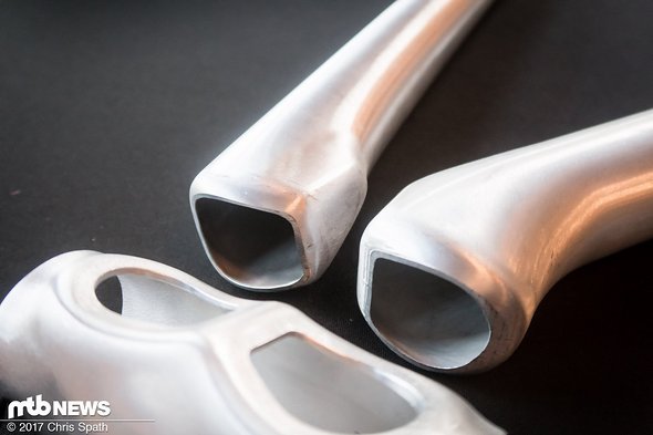

Für den Alurahmen werden hydroformierte Smartweld Rohre verwendet. Diese sollen hinsichtlich der Steifigkeit optimiert sein.
# Für den Alurahmen werden hydroformierte Smartweld Rohre verwendet. Diese sollen hinsichtlich der Steifigkeit optimiert sein. - Die Smartweld Rohre benötigen weniger Material beim Schweissen und sollen dadurch haltbarer sein.

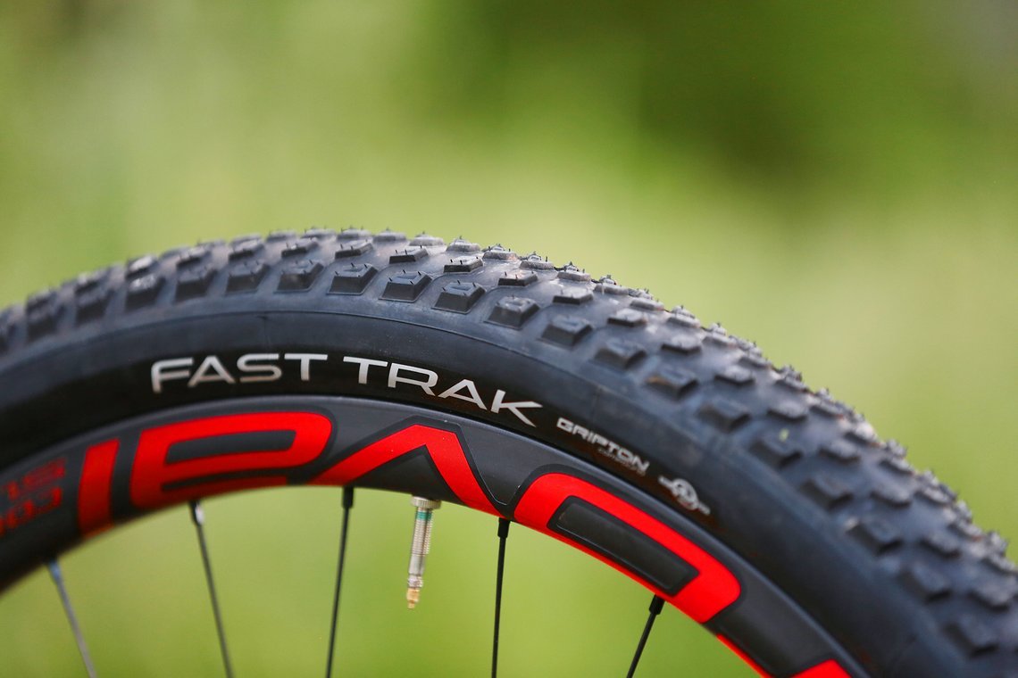

Neue Gummimischung am Specialized Fast Trak: Gripton
# Neue Gummimischung am Specialized Fast Trak: Gripton

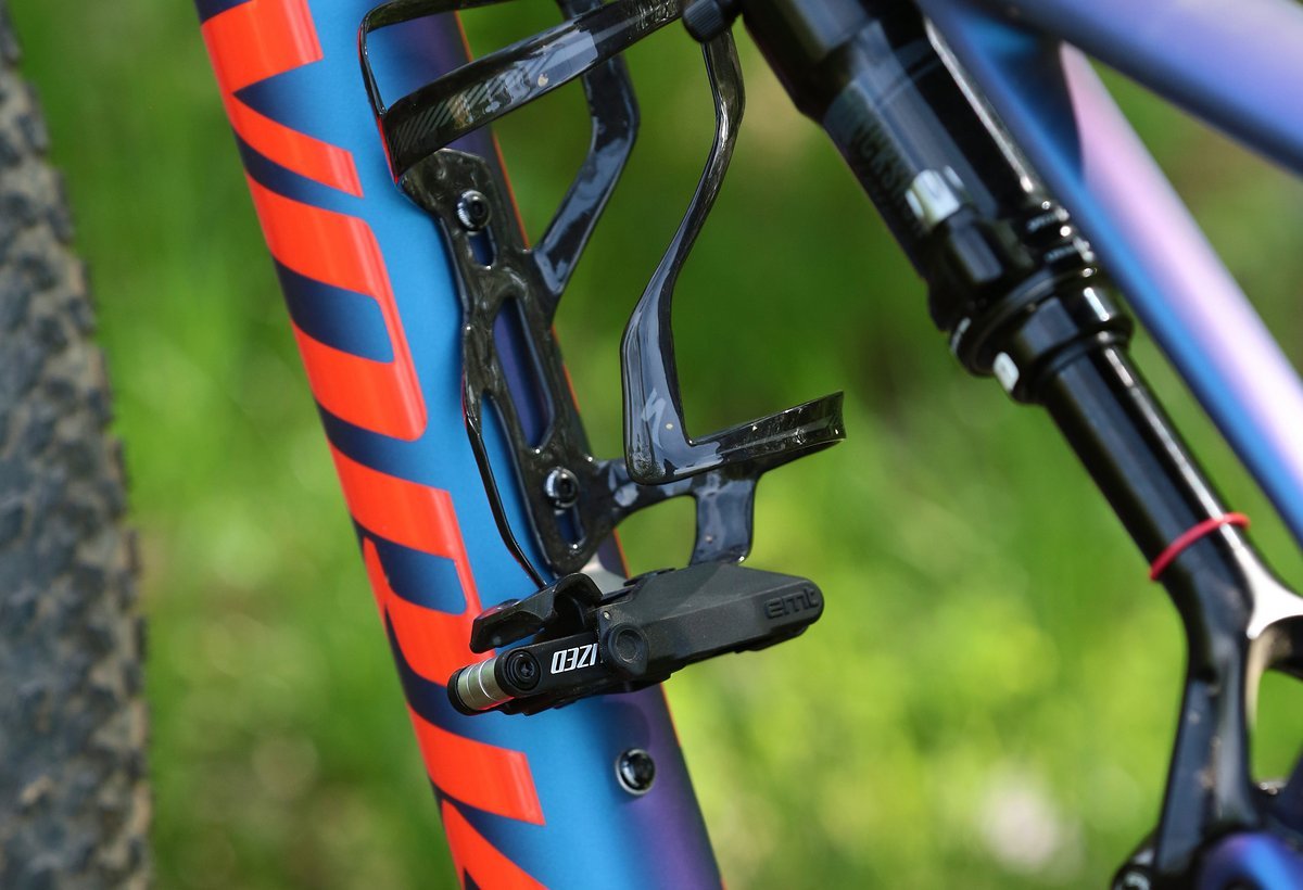

Das Multitool ist zugunsten eines leichteren Rahmens an den Trinkflaschenhalter gewandert.
# Das Multitool ist zugunsten eines leichteren Rahmens an den Trinkflaschenhalter gewandert. - Durch das Weglassen des SWAT Systems, kann an der oberen Dämpferaufnahme Gewicht gespart werden

Los geht es auf den XC-Loop. Im ruppigeren Gelände klackert das Brain munter vor sich hin, sorgt aber für gute Traktion. Auch der Hinterreifen ist daran nicht unbeteiligt, die neue Gripton Gummimischung macht sich auf den nassen Böden, Steinen und Wurzeln bezahlt und sorgt nur in Extremfällen für durchrutschende Reifen. Die Reifen schaffen Vertrauen und ich versuche meinem Vordermann am Hinterrad zu bleiben. Es geht in technischere Abschnitte mit vielen Richtungswechseln. Das Rad marschiert unbeirrt vor sich hin, das hoch im Federweg stehende Fahrwerk verhindert Pedalaufsetzer effektiv. So muss man nicht penibel auf die Linie achten, sondern kann in steinigen Sektionen ohne Pedalkontakt weiter treten. Zeigt die Linie doch mal in Richtung eines Hindernisses, lässt sich das leichte Rad ohne viel Krafteinsatz darüber lupfen. Enge Kurven erfordern stellenweise zwar eine angepasste Linienwahl, alles in allem bleibt das Rad aber auch in Größe XL wendig.

# Die Laufruhe ist für ein Bike dieser Federwegsklasse sehr gut. - Lediglich das klackern des Brain ist beim Abfahren etwas unangenehm

  • Brain klickt sehr laut
