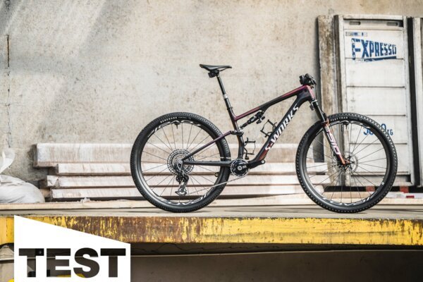

Am 28. April 2026 hat Specialized das Epic 9 vorgestellt: „Statt Epic, Epic World Cup und Epic Evo wird es zukünftig nur noch das Epic 9 geben.“ Der Rahmen wiegt laut Specialized 1.589 g und damit 179 g weniger als beim Epic 8 – auch, weil das SWAT-Staufach gestrichen wurde; stattdessen sitzt eine externe SWAT Box 2.0 unter dem Flaschenhalter. Die Reibung im Federungssystem sank um 11 %, Flight Attendant gibt es bei S-Works, Pro und Frameset. Neu sind größenabhängige Kettenstreben und ein höherer Stack bei L und XL, Größe XS entfällt. Im ersten Test war das S-Works Epic 9 „auf schnellen XC-Kursen eine wahre Macht“; nur auf wurzeligen Uphill-Trails war „die Standardeinstellung bei größeren Wurzeln und Stufen manchmal etwas zu behäbig“. Weil das Epic 9 erst im Frühjahr 2026 kam, führt es der Handel meist als Modelljahr 2027.
  • Federweg V/H: 120 / 120 mm (130-mm-Gabel möglich)
  • Rahmen: Carbon, S-Works FACT 12m oder FACT 11m (Pro, Expert; ca. 120 g schwerer); 1.589 g (Gr. M, Hersteller); Größen S–XL
  • Geometrie: Lenkwinkel 66,3° (High) / 65,9° (Low), Sitzwinkel 76°, Reach S–XL 425/455/485/510 mm, Kettenstreben 435/435/438/442 mm, Flip-Chip an der Dämpferaufnahme

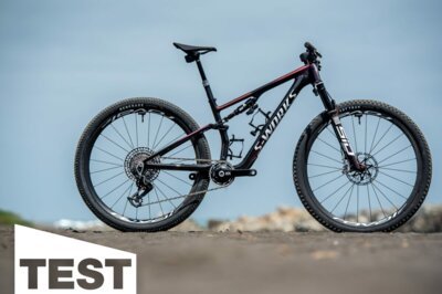

  • Gewicht: S-Works 9,66 kg, Pro 10,39 kg, Expert 10,95 kg, LTD UL 8,66 kg (Hersteller, Gr. M); Testrad S-Works XL 9,7 kg ohne Pedale
  • Modelle (UVP): S-Works (SID Ultimate Flight Attendant, XX SL Transmission, Motive Ultimate, Roval Control World Cup) 14.499 € · S-Works LTD Ultralight (ohne FA, 300 Stück) 13.999 € · Pro (FA) 9.499 € · Expert 6.999 € · Comp (S1000 Eagle AXS, ohne Flight Attendant) 4.999 € · Sport (RockShox Reba) 4.199 € · S-Works Frameset 6.999 € · dazu das auf 119 Stück limitierte S-Works Epic 9 Built for Legends LTD für 15.500 € (9,66 kg laut Specialized)
  • Stärken im Test: Flight Attendant funktioniert sehr gut, gute Geometrie vom Epic 8 geerbt, höherer Stack in großen Größen, sehr schnell bergauf und bergab
  • Schwächen im Test: Standardeinstellung auf wurzeligen Uphill-Trails manchmal zu behäbig; kein internes Staufach mehr

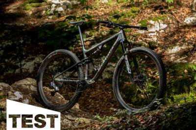

  • Stärken im Test: äußerst stimmiges Gesamtkonzept mit vielen durchdachten Details, hervorragendes Fahrwerk, konkurrenzfähig leicht, agil und laufruhig
  • Schwächen im Test: schwache Bremsen in langen Abfahrten, teuer; EVO bergauf spürbar behäbiger als das Epic S-Works

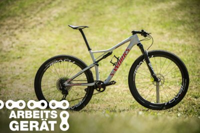

Das Specialized Epic 2018 mit neuem Brain 2.0
Das Epic 2018 brachte das Brain 2.0 mit Dämpfer von RockShox und AutoSAG; der Horst-Link wich Flex-Streben (−240 g). Lenkwinkel 69,5°, Gabel-Offset 42 mm, Reach L 456 mm; Carbon oder Aluminium, 2.999 € (Comp Alu) bis 9.999 € (S-Works Di2). Im Test war das Rad „für den geringen Federweg überraschend laufruhig und sehr schnell unterwegs. Mit Dropper-Post fährt sich das Rad fast wie ein Trailbike“ – Kritik gab es am laut klickenden Brain und am Preis. Sam Gaze fuhr diese Generation 2019 im World Cup, unser Bikecheck zeigt sein Rad.
