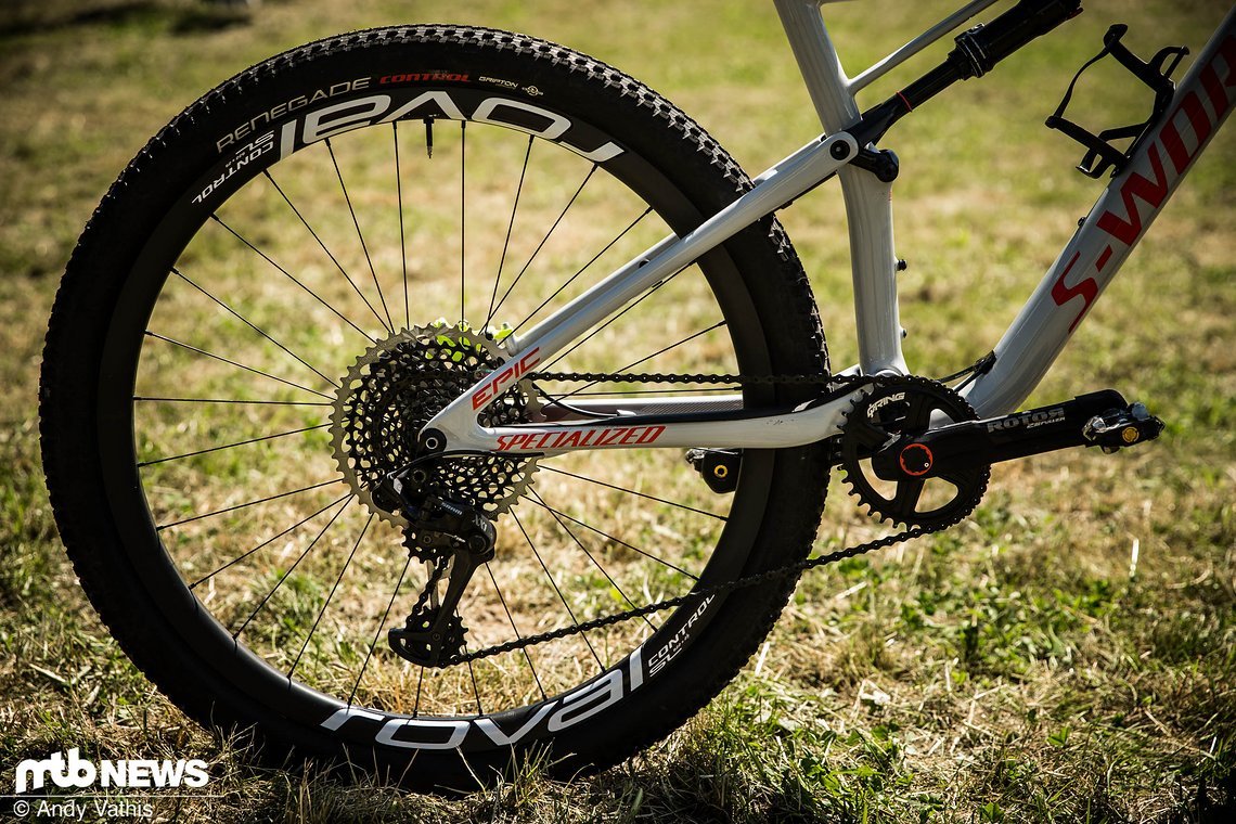

Selbstverständlich setzt Sam Gaze bei seinem Arbeitsgerät auf das Specialized-eigene Brain-System in Kombination mit Rock Shox-Federelementen. Auf einen Lockout-Hebel kann der junge Neuseeländer somit vollständig verzichten. Das Brain 2.0-System wurde für die vergangene Saison zwar nicht neu entwickelt, nichtdestotrotz wurde es im Vergleich zum Vorgänger etwas modifiziert, sodass das Fahrwerk noch feinfühliger auf den Untergrund reagiert. Laut Sam Gazes Mechaniker funktioniert das System auch tadellos, sodass die Teampiloten im Wettkampf problemlos auf eine mechanische Ansteuerung der Federelemente vom Lenker aus verzichten können. Gaze fährt im Dämpfer mit 165 PSI und in der Gabel mit 92 PSI bei 20 % Sag.
Laufräder und Reifen
Der rollende Untersatz der Rennmaschine des Weltcupsiegers kommt ebenfalls vollumfänglich aus dem Hause Specialized. Die Roval Control SL-Felgen mit 25 mm Innenweite sind selbstredend aus Carbon und auch die Roval Control SL-Naben sind speziell für die Weltcup-Rennen konzipiert worden. Bei den Reifen setzte der Neuseeländer in Les Gets auf Renegade-Reifen in der leichten S-Works-Variante. Doch nicht das gesamte Jahr über fährt Gaze auf diesen Pneus: Bei ruppigen und steinigen Kursen kommt im Regelfall das Pendant mit verstärkten Seitenwänden zum Einsatz, betont der Teammechaniker von Specialized. Der 23-jährige Weltklassefahrer geht zudem den Trend der breiteren Reifen mit und setzt an der Front auf einen 2.3er Reifen. Am Heck kommt ein 2.1er zum Einsatz.
Komponenten-Check
Das Epic von Sam Gaze ist in erster Linie gespickt mit hauseigenen Anbauteilen von Specialized: Lenker, Vorbau, Sattelstütze, Sattel und Laufräder stammen von dem US-amerikanischen Konzern. Der Antrieb kommt von SRAM – selbstverständlich als XX1 Eagle-Variante. Beim Weltcup in Les Gets war Gaze noch nicht auf der elektrischen AXS-Gruppe unterwegs, doch es ist fast mit 100 prozentiger Sicherheit davon auszugehen, dass der Neuseeländer 2020 nicht mehr mechanisch schalten wird. Wie bereits erwähnt, stammen Gabel (SID) und Dämpfer von Rock Shox, der in der Custom Brain-Version daherkommt.
Wie bei allen Profis findet sich auch an dem Rad von Gaze eine Wattmesskurbel wieder. Am Epic ist dementsprechend ein Rotor 2INpower DM MTB Powermeter verbaut, mit einem ovalen Kettenblatt mit 36 Zähnen.
