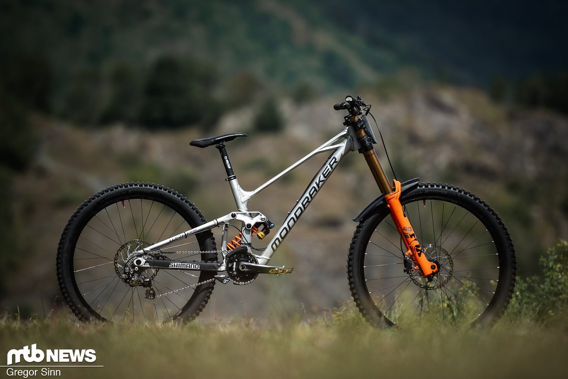

Seine Saison 2023 hat sich David Trummer sicher ganz anders vorgestellt. Der schnelle Österreicher musste sich zu Saison-Beginn einer Bandscheiben-Operation unterziehen. Ende der Saison war er jedoch zurück im World Cup-Zirkus und hat eines der spannendsten Räder in den Pits mitgebracht. An seinem Mondraker-Prototyp ist so gut wie nichts von der Stange, sondern es wurde an jedes Detail gedacht. Hier gibt’s den spannenden Bikecheck!
Ähnlich wie bei seinem schnellen Landsmann und Kumpel Andreas Kolb verlief die Karriere von David Trummer nicht ganz linear. 2019 war der Österreicher seinem Karriere-Ende nahe, erlebte als Privateer jedoch eine unglaubliche Saison mit mehreren Top-10-Platzierungen (David Trummer im Interview). 2020 folgte der Vize-Weltmeister-Titel – seitdem ist dem Steirer ein Platz in einem der Prestige-trächtigen Factory-Teams sicher. Seit zwei Jahren geht er für das MS Mondraker-Team an den Start und war in die Entwicklung des extrem anpassbaren Mondraker-Downhill-Prototyps involviert. Das Arbeitsgerät des stillen Österreichers hat es ganz schön in sich, denn David ist seinem Mechaniker Jens Prahlov zufolge absolut detailverliebt und weiß genau, was er will. Vom Speichenwinkel bis zum Backsweep seines Custom-Renthal-Lenkers ist an diesem Mondraker-Downhill-Bike wirklich alles besonders.

  • Fahrer David Trummer (1,84 m, 75 kg)
  • Rahmen Mondraker-Prototyp, Aluminium
  • Geometrie Reach: 482 mm / Lenkwinkel: 63° / Kettenstreben: 455 mm
  • Federweg 200 mm / 200 mm
  • Fahrwerk Fox 40 Factory / Fox DHX2 Factory
  • Laufräder e*thirteen LG1+ / 29″ + 27,5″ / Aluminium
  • Reifen Michelin DH22 / Michelin DH16-Prototyp / 1,5 bar vorne / 1,8 bar hinten
  • Lenker Renthal Fatbar (custom) / 780 mm Breite
  • Bremsen Shimano XTR / 203 mm Scheiben
  • Schaltung Shimano Saint / 1 x 10

Rahmen und Geometrie
Allein über den Rahmen ließe sich wohl ein ganzes Buch schreiben. Das Bike wurde speziell für das MS Mondraker-Team entwickelt und gebaut. Es erinnert optisch an das bekannte Mondraker Summum, auf dem das Team bis Anfang des Jahres unterwegs war, und setzt auch auf eine Variation des Mondraker-typischen Zero-Federungssystems. Dieses besteht aus einem einteiligen Hinterbau und Hauptrahmen, die über zwei Umlenkhebel miteinander verbunden sind. Derartige Systeme mit virtuellem Drehpunkt sind nicht ungewöhnlich. Allerdings ist der Dämpfer bei Mondraker schwimmend gelagert, also zwischen zwei beweglichen Teilen. Unten war dies bisher der untere Umlenkhebel, am Prototyp hingegen wird das Dämpferauge am Hinterbau befestigt.
Der Aluminium-Prototyp erinnert immer noch stark an das aktuelle Downhill-Bike von Mondraker, das Summum Carbon.

Sieht schon im Stand schnell aus
# Sieht schon im Stand schnell aus - der Mondraker-Downhill-Prototyp von David Trummer.
