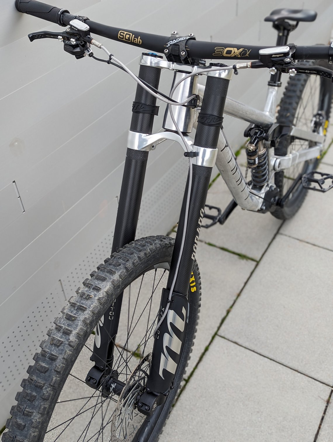

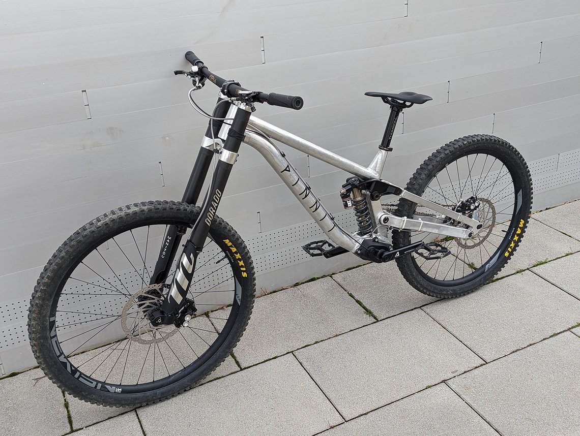

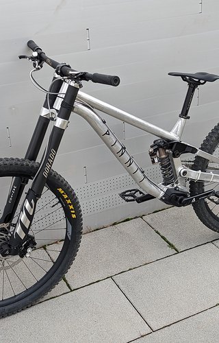

Für die neuste Ausbaustufe ersetzt Andreas seine RockShox Boxxer Ultimate mit seiner alten und neuen Liebe, der Manitou Dorado Pro.

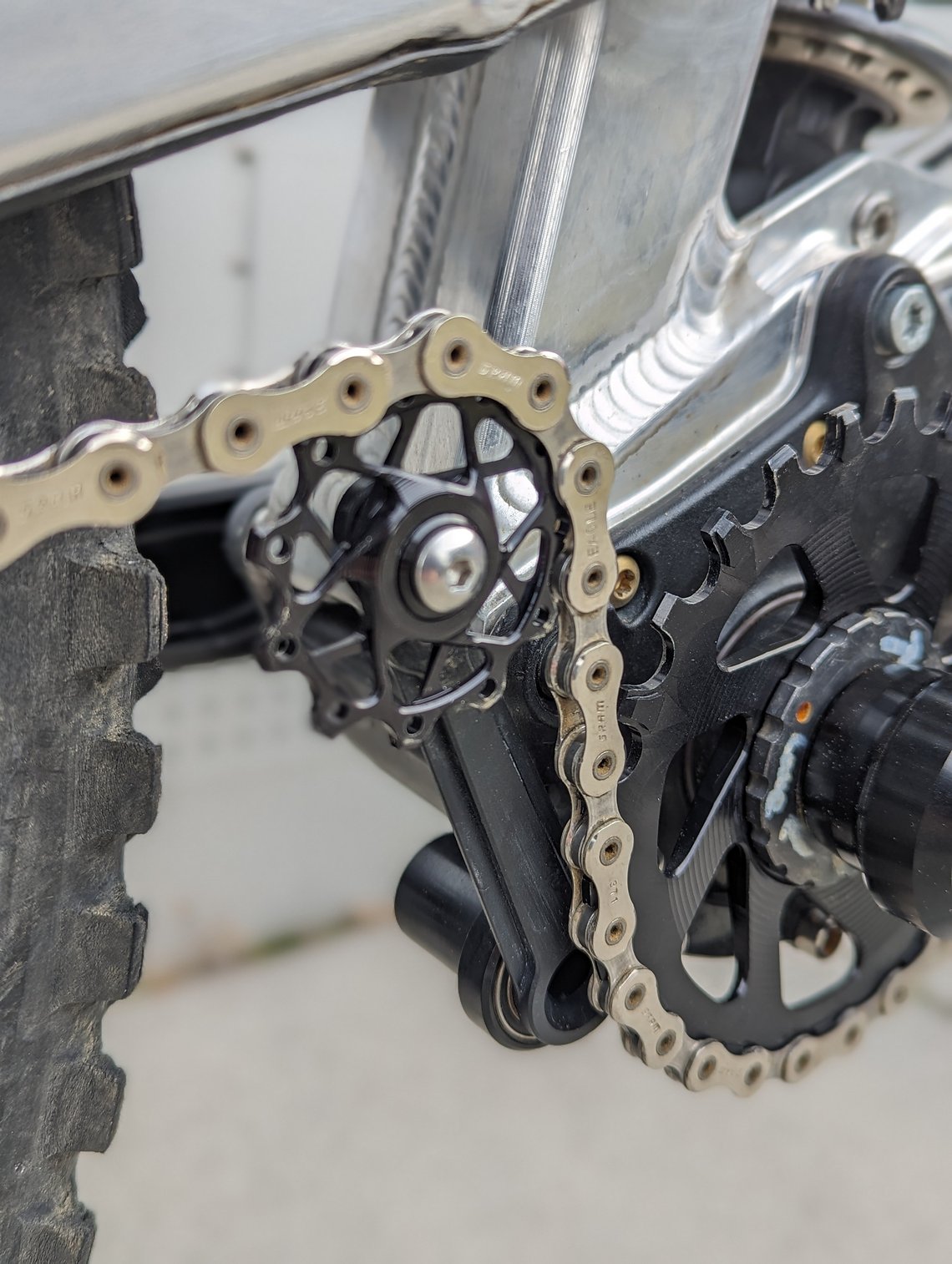

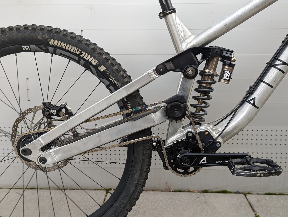

EffiGear-Schaltgetriebe samt eigens konstruiertem Kettenspanner
EffiGear-Schaltgetriebe samt eigens konstruiertem Kettenspanner - dieser kann für das EffiGear und auch Pinion-Getriebe genutzt werden.

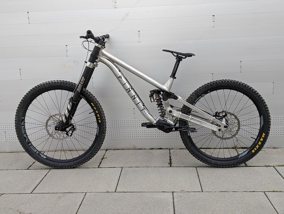

Hauptziel der Evolutionsstufe V2 war es, alle Lektionen aus dem Projekt V1 mitzunehmen und zu übertragen – neben verbesserter Freigängigkeit für Dämpfer, Bereifung und Fahrer (Fersen, Überstandshöhe) …
Es ging um es ein belastungsoptimiertes & fertigungsoptimierteres Design, die Vereinfachung von Montage und Wartung, sowie ein reproduzierbares Qualitätsniveau.

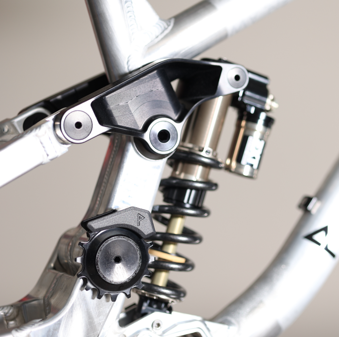

Das Herzstück des Shredmasters V2 stellt sein EffiGear-Getriebe dar
Das Herzstück des Shredmasters V2 stellt sein EffiGear-Getriebe dar - durch die Möglichkeit, mit einem klassischen Trigger zu schalten, ergibt sich eine verbesserte Nutzbarkeit, vor allem im Downhill.
Der speziell fürs Shredmaster konstruierte Kettenspanner kann neben dem EffiGear auch für das Pinion-System genutzt werden.

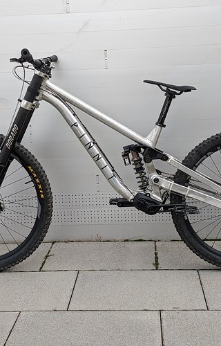

Arbeitsgerät: Pinnit – Shredmaster V2 von Andreas aka grottenolm
In der aktuellen Ausbaustufe seines Shredmaster V2-Boliden setzt Andreas auf eher edel-exotische Fahrwerkstechnik aus dem Hause Manitou und EXT Racing Shox. An der Front arbeitet eine Dorado Pro mit einem 47er Offset, welche von einem EXT ARMA V3-Dämpfer ergänzt wird. Ein weiteres Highlight stehlt der verbaute EffiGear Mimic-Antrieb dar, welches für einen tiefen Schwerpunkt und weniger ungefederte Masse am Hinterrad sorgen soll.
Um die Kraft auf den Boden zu bekommen, wurden MTB Laufräder bestehend aus Newmen E.G.30 samt Hope Pro4 bzw. Pinion H2R-Nabe verbaut. Dazu gibts Sapim Race-Speichen für den Full-29 oder wahlweise auch Mullet-Aufbau. Bei den Reifen macht Andreas keine Experimente und setzt auf Klassiker aus dem Hause Maxxis: Minion DHR II in DH-Karkasse und MaxxGrip-Mischung für maximale Performance. Auch bei der Verzögerung wird auf edles Leichtmetall gesetzt, hier kommen Hope Tech 4 V4 Bremsen mit standfesten 220er-Scheiben zum Glühen.
Fahrer Andreas – 1,93 m, 87 kg (ohne Kleidung)
Rahmen „Shreddy“ V2, XL, Aluminium 7020
Geometrie Reach: 500 mm / Lenkwinkel: 62,9° / Kettenstreben: 440/450 mm
Federweg 200 mm / 205 mm
Fahrwerk Manitou Dorado Pro 29er – 47 Offset / EXT Arma V3
Laufräder Bike-Lädle Custom: Newmen E.G. 30 auf Hope Pro4 / Pinion H2R Naben mit Sapim Race / Mullet oder Full 29er / Aluminium
Reifen Minion DHR II DH MaxxGrip / Minion DHR II DH MaxxGrip / 1,65 Bar vorn / 1,8 Bar hinten
Lenker SQlab 3OX Fabio Wibmer / 800 mm Breite
Bremsen Hope Tech 4 V4 / 220 mm Scheiben
Schaltung EffiGear Mimic / 26/22t × 9 Gänge
# Für die neuste Ausbaustufe ersetzt Andreas seine RockShox Boxxer Ultimate mit seiner alten und neuen Liebe, der Manitou Dorado Pro.
# EffiGear-Schaltgetriebe samt eigens konstruiertem Kettenspanner - dieser kann für das EffiGear und auch Pinion-Getriebe genutzt werden.
# Hauptziel der Evolutionsstufe V2 war es, alle Lektionen aus dem Projekt V1 mitzunehmen und zu übertragen – neben verbesserter Freigängigkeit für Dämpfer, Bereifung und Fahrer (Fersen, Überstandshöhe) …
# Es ging um es ein belastungsoptimiertes & fertigungsoptimierteres Design, die Vereinfachung von Montage und Wartung, sowie ein reproduzierbares Qualitätsniveau.

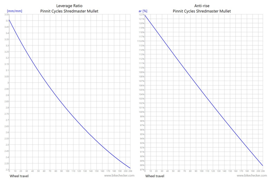

Als absoluter Coil-Dämpfer-Fan setzt Andreas beim Shredmaster V2 auf eine Kinematik mit ca. 30 % Progression über den kompletten Hub, dabei sollte die Kennlinie dennoch nicht zu „progressiv bauchig“ ausfallen. Der Rahmen verfügt zudem über einen Flipchip an der Sitzstrebe/Rocker, damit beim Wechsel vom Mullet auf 29er-Setup die Geometrie identisch bleibt. Die Kettenstrebenlänge ist einstellbar und kann von 440 auf 450 verstellt werden.
Im Bild – Neuer V2-Rocker samt geliebtem Coil-Dämpfer
# Im Bild – Neuer V2-Rocker samt geliebtem Coil-Dämpfer - dazu die schicke 3D-gedruckte Führung für das 16-Zahn-Idler-Wheel.
Linkage - LR & AR
# Linkage - LR & AR
Linkage - AS & PK
# Linkage - AS & PK
Durch diese Anpassungsmöglichkeiten soll der Charakter des Shredmaster V2 etwas Varianz bekommen, sodass man zwischen Bügelmodus und etwas mehr Spritzigkeit hin und her wechseln kann. Persönlich ist Andreas bei einem Setup mit langer Kettenstrebe und kleinem Hinterrad angekommen, was für seine Bikepark-Anforderungen den optimalen Kompromiss darstellt.

Die verbaute neue Dorado ist noch nicht allzu lang an Bord und ersetzte eine drei Jahre gefahrene Boxxer Ultimate mit Charger 2.0. Daher gibt es zum aktuellen Setup der Gabel noch nicht allzu viele Details. Dennoch weiß Andreas um die Vorzüge der Upside-Down-Gabel, da er sie schon vor Jahren im Einsatz hatte und laut eigener Aussage maximal begeistert war. Einzig die etwas geringe Torsionssteifigkeit könnte man ihr ankreiden, aber er selbst hatte damit keine Probleme und wertschätzt dagegen die Vorzüge in Bezug auf Komfort und Traktion. Für ihn waren Bremssteifigkeit, Ansprechverhalten und Dämpfung des Vorgängermodells bereits über jeden Zweifel erhaben und er ist sicher, mit Beginn der Saison recht schnell ein Setup zu finden.
Das finale Fahrwerks-Setup für 2024 ist noch nicht gefunden
# Das finale Fahrwerks-Setup für 2024 ist noch nicht gefunden - aber Andreas baut darauf, dass auch die neue Manitou im Nu eingestellt ist und genau wie früher mit viel Traktion und Komfort überzeugt.

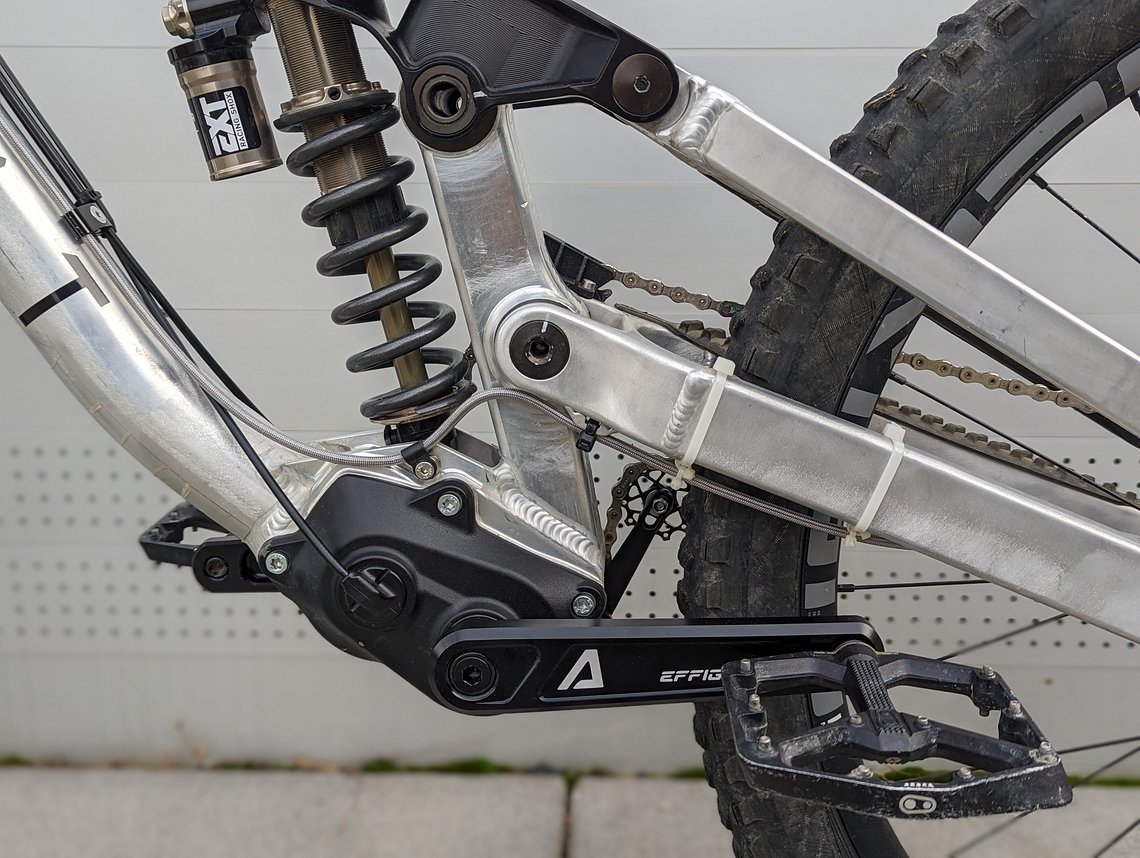

Eine der auffälligsten Komponenten am Shredmaster V2 ist wohl das EffiGear-Schaltgetriebe. Schon vor dessen Veröffentlichung war Andreas auf einem Getriebe – dem Pinion C1.6 – unterwegs, bei dem jedoch nur Gripshift als Schalthebel-Option zur Verfügung stand. Das sieht beim EffiGear anders aus, hier kann der Gangwechsel mit angepassten SRAM-Schalthebeln initiiert werden. Andreas hat das EffiGear-System nun seit einer vollen Saison im Einsatz und empfindet es als Gamechanger für den Getriebe-DH-Einsatz dank des SRAM-Triggers. Grundsätzlich ist aber auch das neue Pinion-System mit elektrischem Smart.Shift-Getriebe eine Option, mit der Andreas liebäugelt.
# Das Herzstück des Shredmasters V2 stellt sein EffiGear-Getriebe dar - durch die Möglichkeit, mit einem klassischen Trigger zu schalten, ergibt sich eine verbesserte Nutzbarkeit, vor allem im Downhill.

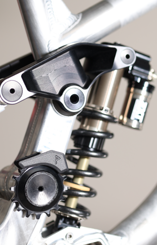

Hervorzuheben ist auch der Kettenspanner, den beide Tüftler für das Shredmaster-Projekt entwickelt haben. Er kommt mit nur einer Umlenkrolle aus und sitzt geschützt direkt hinter dem Getriebe. Dazu verfügt er über zwei verschiedene Aufnahmebohrungen und kann für Pinion und EffiGear-Schaltgetriebe verwendet werden.
# Der speziell fürs Shredmaster konstruierte Kettenspanner kann neben dem EffiGear auch für das Pinion-System genutzt werden.
