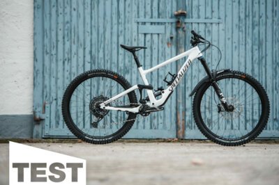

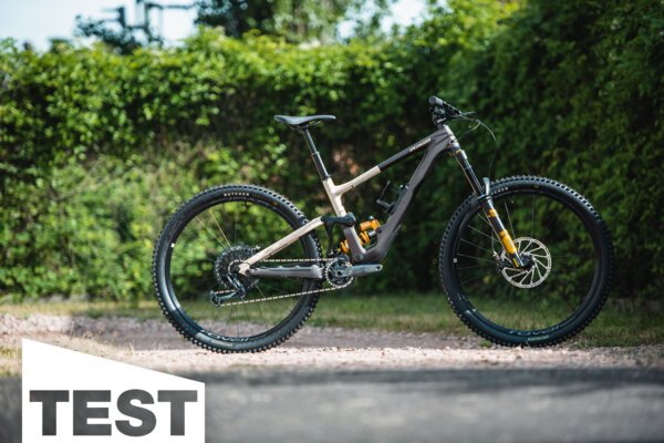

Specialized Enduro (seit 2019) – der Mini-Downhiller mit Demo-Hinterbau

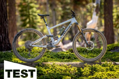

Das Specialized Enduro wurde 2020 von Grund auf neu designt und ist geometrie-technisch ganz schön aufgebohrt worden. Die S-Works-Variante kostet 10.999 € und und verfügt über 170 mm Federweg an Front und Heck.
Im August 2019 hat Specialized das Enduro 2020 „von Grund auf neu entwickelt“ und damit nach fast zehn Jahren das X-Wing-Design beendet. Hinterbau und Optik lehnen sich an das Downhill-Bike Demo an: ein FSR-Viergelenker mit zwei zusätzlichen Links, der Dämpfer sitzt tief im Rahmen nahe dem Tretlager, die Dämpferkinematik ist von der Raderhebungskurve entkoppelt. Das Ergebnis: 170/170 mm Federweg, 29″-Laufräder, ein tiefer Schwerpunkt, ein laut Specialized um 40 % höherer Anti-Squat und ein 12 % steiferes Heck. Der Rahmen ist durchgehend aus Carbon, das S-Works-Modell bekommt zusätzlich Carbon-Links („rund 250 Gramm“ leichter). Die Größen S2 bis S5 wählt man nach Länge statt nach Sitzrohrhöhe, ein Flipchip stellt Lenkwinkel und Tretlagerhöhe um. Dazu kommen die SWAT-Box im Unterrohr, das SWAT-Multitool im Gabelschaft und ein welliger Kettenstrebenschutz – die Service-Checkliste im Vergleichstest 2021 bestand das Enduro mit 15 von 15 Punkten.
Im ersten Test in Größe S5 zeigte sich das S-Works Enduro als „reinrassige Abfahrtsmaschine“ und „kein verspieltes Do-it-All-Bike“. Im Test des Enduro Expert (S4, 6.999 €) ordnete es sich „in Sachen Laufruhe und Bügel-Eigenschaften ganz, ganz weit vorne“ ein und gehörte gleichzeitig „zu den besten Pedalierern im Test“ – mit 16,0 kg war es aber das schwerste Bike des Vergleichstests 2021, in dem am Ende das Propain Tyee siegte und das Trek Slash als Allround-Tipp galt: „man könnte fast meinen, dass das Enduro die berühmte Kanone ist, mit der man auf Spatzen schießt.“ Das Enduro LTD (2022, S3, 8.000 €) mit Öhlins RXF38 m.2 und TTX 22 Coil-Dämpfer bestätigte den Eindruck: „Der Hinterbau arbeitet wirklich herausragend, lässt das Heck nur so am Boden kleben und generiert super viel Grip.“ Mit 16,4 kg ohne Pedale macht es allerdings „dem ein oder anderen Downhill-Bike Konkurrenz“.
  • Federweg V/H: 170 / 170 mm, 29″
  • Rahmen: Vollcarbon, S-Works mit Carbon-Links, übrige Modelle Alu-Links; Größen S2, S3, S4, S5 (Sitzrohre 400/420/440/465 mm); SWAT-Box im Unterrohr, innenverlegte Züge in Röhrchen, MRP-Kettenführung
  • Geometrie (low/high): Lenkwinkel 63,9° / 64,3°, Sitzwinkel eff. 75,6° / 76°, Kettenstreben 442 mm, Tretlagerhöhe 347 / 354 mm; Reach 437 / 464 / 487 / 511 mm, Stack 616 / 620 / 629 / 638 mm, Radstand 1.217 / 1.246 / 1.274 / 1.302 mm (S2–S5)
  • Gewicht: 16,0 kg gewogen (Expert, S4, ohne Pedale); 16,4 kg (LTD, S3, mit Multitool)
  • Modelle (UVP 2020): S-Works Enduro (XTR, Fox 36 Factory / Float X2 Factory) 10.999 € · Enduro Expert (X01 Eagle, Fox 36 Performance / DPX2, Code RSC) 6.999 € · Enduro Elite (GX Eagle, Lyrik Select+ / Super Deluxe Select, Code R) 5.999 € · Enduro Comp (NX Eagle, Lyrik Select, Roval Traverse Alloy) 4.999 € · S-Works Frameset 3.999 €. 2021: drei Carbon-Modelle und zwei Rahmensets; 2022: Enduro LTD (Öhlins RXF38 m.2 / TTX 22 Coil, GX Eagle, Code RSC) 8.000 €, Spanne 5.800 bis 14.000 €
  • Stärken im Test: extrem effizienter, schluckfreudiger Hinterbau; sehr hohe Laufruhe; praktische SWAT-Features; tritt sich sehr angenehm bergauf; angenehm leise (LTD)
  • Schwächen im Test: durch den langen Radstand sehr träge; hohes Gewicht; teuer; bergauf und auf flachen Trails etwas behäbig (LTD); in S5 schwerfällig in engen Passagen

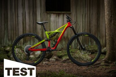

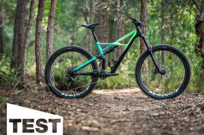

Specialized Enduro 29/6Fattie und 650B (2017–2019) – Öhlins, SWAT und zwei Rahmen
Die jüngste Inkarnation des Specialized Enduro ist deutlich schlanker geworden und verfügt über eine moderne und ausgewogene Geometrie – diese kann zusätzlich über die Position des Dämpfer-Yokes beeinflusst werden.
Im August 2016 stellte Specialized das Enduro 2017 in zwei Rahmenvarianten vor: das Enduro 29/6Fattie für 29″- oder 27,5×2,8–3,0″-Reifen mit 160/165 mm Federweg und das Enduro 650B mit 170 mm. Neu waren der Carbon-Hinterbau, der SWAT-Kofferraum im Unterrohr (nicht am Alu-Comp), Boost-Achsen, ein geschraubtes BSA-Tretlager und das Öhlins-Fahrwerk aus RXF 36 und STX an S-Works und Pro. Im ersten Test war der S-Works 29er ein „echter Alleskönner mit ordentlichen Reserven“, bei dem „bis auf den Preis“ keine Schwäche erkennbar war. Jared Graves fuhr die 650B-Version mit Vivid Coil und 170-mm-Lyrik. Beim Dauertest des Alu-Enduro 29/6Fattie bei der Trans-Provence 2017 überzeugten Laufruhe und fehlerverzeihendes Fahrverhalten, in engen Kurven war es „etwas träge“. Im Test des Enduro Pro 29 (2018, Größe L, 7.499 €) blieb es „nach wie vor eines der führenden Enduro-Bikes auf dem Markt“ – im direkten Vergleich mit dem Trek Slash 9.8, dem Sieger des Vergleichstests 2018, gab es „deutlich mehr Feedback“ und war „in flachen, engen Passagen lebendiger“, auf langen Abfahrten aber anstrengend; der Öhlins-Dämpfer ging im Test defekt.
  • Federweg V/H: 160 / 165 mm (29/6Fattie; Modelljahr 2018 laut Steckbrief 160 / 160 mm), 170 / 170 mm (650B)
  • Rahmen: Carbon-Hauptrahmen mit Carbon-Hinterbau (S-Works, Pro, Coil), Carbon-Front mit Alu-Heck (Elite), Aluminium (Comp); Größen S, M, L, XL; erneuertes X-Wing-Design mit SWAT-Kofferraum
  • Geometrie 29 (Modelljahr 2018): Lenkwinkel 66° (per Dämpfer-Yoke um 0,5° abflachbar), Reach 415 / 440 / 462 / 483 mm, Kettenstreben 433 mm, Radstand 1.165–1.245 mm; 650B: Lenkwinkel 65,5°, Kettenstreben 425 mm
  • Gewicht: 14,26 kg gewogen (Enduro Pro 29, L, ohne Pedale) – schwerstes Bike im Vergleichstest 2018; Alu-Rahmen im Trans-Provence-Aufbau 15,3 kg
  • Modelle (UVP 2018): S-Works Enduro 29/6Fattie 8.999 € · Enduro Pro 29/6Fattie (Öhlins RXF 36 / STX) 7.499 € · Enduro Coil 29/6Fattie (Öhlins RXF 36 Coil / TTX Coil) 6.999 € · Enduro Elite 29/6Fattie (Monarch Plus) 4.999 € · Einstieg mit Alu-Comp ab 3.299 €
  • Stärken im Test: sehr praktisches SWAT-Staufach; durchdachte Ausstattung; effizienter Hinterbau; verspieltes Fahrverhalten; laufruhig und fehlerverzeihend
  • Schwächen im Test: defekter Öhlins-Dämpfer; auf langen Abfahrten anstrengend; unnötig komplizierte Sattelstütze (Command Post WU); Specialized Steuersatz-Expander; hoher Preis

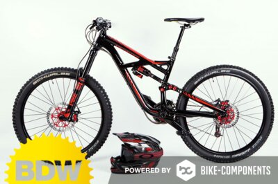

Specialized Enduro 650b und 29 (2015–2016) – Abschied vom 26-Zöller
Enduro S-Works Carbon 29 2015 – Der Twentyniner ist weiterhin das Wunschkind der Entwickler
Mit den Modellen 2015 (vorgestellt Juli 2014) ersetzte Specialized das 26″-Enduro durch eine 27,5″-Version: Der Hauptrahmen blieb, der Hinterbau war neu, ohne Umwerferaufnahme und mit einer Progression, die auf 1-fach-Antriebe ausgelegt war. Das 29er lief parallel weiter. Beide Varianten kamen mit 160-mm-RockShox-Pike und Cane Creek Double Barrel Inline (Comp: Fox Float CTD Autosag). Im Renn-Fahrbericht erwies sich das Enduro als „gelungener Alleskönner auf sehr hohem Niveau“ – „Wenn Power-Wheelies, Manuals und Drifts dein Ding sind, dann greif zu den kleineren Laufrädern. Wenn es um Traktion, Sicherheit und Geschwindigkeit geht, dann dürfen es gern 29″ sein.“ Einzige Kritik: das 34er-Kettenblatt am 650b war „zu mutig“.
  • Federweg V/H: 160 / 165 mm (650b), 160 / 155 mm (29)
  • Rahmen: Carbon (S-Works, Expert) oder Aluminium (Elite, Comp); 650b in S–L, 29″ in M–XL
  • Geometrie: 650b Lenkwinkel 65,5°, Kettenstreben 422 mm, Sitzwinkel eff. 74,6°, Reach M 421 mm; 29er Reach M 425 mm
  • Gewicht: S-Works 11,9 kg (650b) / 12,1 kg (29), Herstellerangaben
  • Modelle: S-Works Carbon (XX1, Roval Traverse SL Fattie Carbon) 7.999 € · Expert Carbon (X01) · Elite (Alu, X1, Pike RC) · Comp (Alu, X9 1×10, ohne Variostütze) – weitere Preise nicht genannt
  • Stärken im Test: Alleskönner auf hohem Niveau; 650b verspielt, 29 mit viel Traktion und Sicherheit
  • Schwächen im Test: 34er Kettenblatt am 650b zu groß

Unsere Einschätzung (Fahreindrücke aus dem Test des Enduro Expert, dem Vergleichstest 2021, dem Test des Enduro LTD und dem ersten Test des S-Works Enduro; Ausstattungs- und Preisunterschiede aus Herstellerangaben):
  • S-Works Enduro (10.999 €): Carbon-Links, XTR und Fox-Factory-Fahrwerk – das Topmodell für Bikepark und Enduro-Rennen. Im ersten Test in S5 „reinrassige Abfahrtsmaschine“, die in engen Passagen und für Manuals aktives Fahren verlangt.
  • Enduro Expert (6.999 €): Fox 38 Performance Elite, Float X2 und X01 Eagle – laut Test ein „Bügelbrett für alle Highspeed-Fanatiker“ mit der besten Laufruhe im Feld, aber 16 kg schwer, in S4 träge und in Sachen Preis-Leistung „nicht die Crème de la Crème“. Die Redaktion würde eher zu S3 greifen.
  • Enduro LTD (8.000 €): Öhlins RXF38 m.2 und TTX 22 Coil, Code RSC mit 220-mm-Scheibe, Grid-Gravity-Reifen – die abfahrtslastigste und „absolut Race-ready“ Ausstattung. Bergauf behäbig (Hinterreifen auf T7 wechseln hilft), 16,4 kg.
  • Enduro Elite (5.999 €) / Enduro Comp (4.999 €): Gleicher Vollcarbon-Rahmen mit Alu-Links und SWAT-Door, GX Eagle mit Lyrik Select+ bzw. NX Eagle mit Lyrik Select. Der günstigste Einstieg in die Plattform, von uns nicht getestet. Im Handel taucht das Comp aktuell als „Enduro Comp Modell 2026“ auf – das ist die Handelsbezeichnung für das aktuelle Modelljahr derselben, seit 2019 gebauten Generation.
