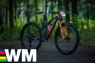

Das Orbea Oiz ist das Cross-Country-Fully der Spanier und bei den User Awards 2024 und 2025 das XC-Bike des Jahres. Die aktuelle Generation (vorgestellt im Juni 2026, Modelljahr 2027) bietet 120/120 mm Federweg, Freigabe für 130-mm-Gabeln, einen bis zu 36 % steiferen Carbonrahmen in OMX- oder OMR-Ausführung und kostet 3.799 bis 10.999 €.
Wir haben jede Oiz-Generation seit 2018 getestet: das Oiz M10 MyO (2020), das Oiz OMX (2021), das Oiz 2023 und zuletzt das neue Oiz OMX (Modelljahr 2027). Die Konstanten: ein sehr effizienter, wippfreier Hinterbau, niedriges Gewicht (10,1 bis 10,4 kg gewogen) und eine kompromisslos sportliche Sitzposition – „ein waschechtes XC-Race-Bike und kein plüschiges Down-Country-Fahrrad“. Georg Egger und Lukas Baum gewannen auf dem Oiz das Cape Epic, Catherine Pendrel fuhr es 2011 zum ersten Weltcupsieg.
- Einsatzbereich: Cross-Country, Marathon
- Federweg V/H: 120 / 120 mm (Gabel bis 130 mm freigegeben)
- Laufradgröße: 29″
- Rahmenmaterial: Carbon OMX (hochmodulig, leichter) oder OMR; bis Modelljahr 2023 auch Aluminium (Oiz H)
- Rahmengrößen: S, M, L, XL
- Gewicht: 10,4 kg gewogen (OMX-Testrad in MyO-Konfiguration, Größe L, ohne Pedale); Rahmen OMX 1.700 g inkl. Dämpfer (M, Herstellerangabe)
- Preis (UVP): 3.799 € (Oiz M30) bis 10.999 € (Oiz M-LTD)
Orbea Oiz 2026 (Modelljahr 2027) – „Pure Racing“
Nachdem im Mai 2026 ein Prototyp bei Simon Andreassen gesichtet wurde, stellte Orbea am 4. Juni 2026 das neue Oiz vor. Der Rahmen wird jetzt Tube-to-Tube statt als Monocoque gefertigt, soll global bis zu 36 % steifer sein und wiegt laut Orbea 1.700 g inklusive Dämpfer – rund 50 g weniger als bisher. Neu sind eine kleine Alu-Umlenkung mit Brücke zwischen den Sitzstreben, eine Mini-Tool-Aufnahme unter dem Oberrohr (Multitool serienmäßig), langlebigere Hinterbaulager und die Freigabe für 130-mm-Gabeln. Die Kinematik des abgestützten Eingelenkers mit flexenden Sitzstreben bleibt, ebenso Squidlock-Remote und MyO-Konfigurator mit „rund einer Million Farbkombinationen“. Unser Fazit im ersten Test: „Wie kaum ein anderes 120 mm-Fully auf dem Markt eliminiert das Oiz jegliches Wippen und generiert ein enorm hohes Maß an Traktion“ – die Geometrie ist allerdings sehr sportlich, und ganz so laufruhig wie manche Konkurrenz ist das Oiz nicht.
- Federweg V/H: 120 / 120 mm, bis 130 mm vorn freigegeben
- Geometrie (M): Reach 450 mm, Stack 595,5 mm, Lenkwinkel 66,8°, Sitzwinkel 76,7°, Kettenstreben 430 mm (alle Größen), Radstand 1.163 mm
- Rahmen: OMX oder OMR Carbon (Unterschied: Fasern und Preis), BSA-Tretlager, Post-Mount-Bremse, zwei Flaschen, Lenkanschlagschutz
- Gewicht: 10,4 kg gewogen (OMX-Testrad, L, ohne Pedale); Herstellerangaben (M): M-LTD 9,63 kg, M-Team Factory 9,86 kg, M10 AXS 10,86 kg
- Stärken im Test: agil und effizient dank hervorragendem Hinterbau, konkurrenzfähig leicht, viele nutzerfreundliche Details, Individualisierung per MyO
- Schwächen im Test: Geometrie für manche zu sportlich, nicht ganz so laufruhig wie einige Konkurrenten, nur 2-Kolben-Bremsen an Basismodellen

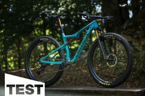

Orbea Oiz 2023–2026 – 120 mm als Standard
Mit dem Oiz 2023 (vorgestellt November 2022) machte Orbea die 120-mm-Ausführung zum Standard – „dieses Mal ist sie nicht der Kompromiss, sondern der Standard“ – und die TR-Bezeichnung verschwand. Der Lenkwinkel wurde um 2° auf 67° abgeflacht, der Reach wuchs um 15 mm auf 450 mm (M), dazu kamen der Spin-Block-Lenkanschlagschutz, Leitungsführung durch den Steuersatz (SIC), größere Lager und die Squidlock-Remote MP20 mit integriertem Dropper-Hebel. Im Test kletterte das Oiz M-Team (10,43 kg gewogen) „weiterhin so gut, wie es leicht ist“ und lag bergab deutlich satter als der Vorgänger – Kritik gab es für den straffen Hinterbau auf ruppigen Strecken, die Leitungsführung durch den Steuersatz und den Preis. Elf Varianten von 2.799 € (Oiz H30, Alu) bis 9.999 € (M-LTD, 9,98 kg laut Hersteller). Das Oiz OMX ist auch das Cape-Epic-Rad von Georg Egger, und bei den User Awards holte es 2024 und 2025 den Titel „XC-Bike des Jahres“.
- Federweg V/H: 120 / 120 mm, 29″
- Rahmen: OMX (1.740–1.750 g inkl. Dämpfer, M, Herstellerangabe), OMR und Hydro-Aluminium (Oiz H)
- Gewicht: 10,43 kg gewogen (Oiz M-Team OMX, Größe M, ohne Pedale)
- Preise (UVP 2023): M-LTD 9.999 € · M-Team 7.999 € · M-Pro AXS 6.999 € · M-Pro 6.299 € · M10 5.699 € · M11 AXS 5.499 € · M20 4.799 € · M30 3.999 € · H10 3.699 € · H20 3.299 € · H30 2.799 €
- Stärken im Test: stark verbesserte Abfahrtseigenschaften, Agilität und Klettervermögen, vortriebsstarke Sitzposition, Lenkanschlagschutz, MyO
- Schwächen im Test: straffer Hinterbau verliert auf ruppigen Strecken Traktion, Leitungsführung durch den Steuersatz, hoher Preis

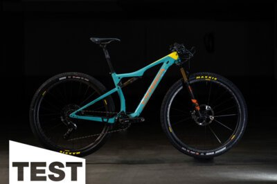

Orbea Oiz 2018–2022 – 100 mm XC oder 120 mm TR
Das Oiz von 2018 gab es als XC-Version mit 100 mm und als Oiz TR mit 120 mm Federweg, in Größe S sogar mit 27,5″-Laufrädern. Der Carbon-Hauptrahmen wog laut Orbea 1.600 g ohne Dämpfer; im Test des Oiz M10 MyO (10,2 kg gewogen) überzeugten niedriges Gewicht, vortriebsorientierte Geometrie und ein schluckfreudiges Fahrwerk – Kritik gab es für die lange MyO-Lieferzeit und die Lockout-Fernbedienung. Zum Modelljahr 2021 brachte die OMX-Carbontechnologie den Rahmen auf 1.740 g inklusive Dämpfer (Anspruch: „leichtestes XC-Fully der Welt“), dazu Fiberlink-Carbonwippe, Flatmount-Bremse und Squidlock serienmäßig. Das Oiz M-Team OMX (10,1 kg gewogen) fanden wir „sowohl für Rennfahrerinnen und Rennfahrer als auch für tourenorientierte Cross-Country-Fans geeignet“ – bei hohem Tempo etwas unruhiger als progressivere Konkurrenten.
- Federweg V/H: 100 / 100 mm (XC) oder 120 / 120 mm (TR)
- Rahmen: OMX (1.740 g inkl. Dämpfer), OMR (2.080 g) oder Aluminium (nur TR); Größen S, M, L, XL
- Gewicht: 10,2 kg (M10 MyO 2020, M) und 10,1 kg (M-Team OMX 2021, L) gewogen
- Preise (UVP 2021): M-LTD 8.599 € · M-Team 6.999 € · M-Pro TR 5.499 € · M-Pro 5.299 € · M10 4.499 € · M20 TR 3.899 € · M30 3.599 € · H10 TR 2.999 € · H20 2.699 € · H30 2.399 €
