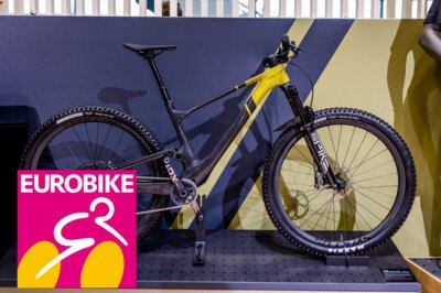

Scott Spark RC 2027 – Evolution der Revolution
Am 10. Juni 2026 hat Scott das neue Spark RC vorgestellt. Der Dämpfer sitzt weiter im Rahmen, liegt jetzt aber horizontal und wird unter dem Tretlager umgelenkt – ohne Trunnion-Aufnahme, sodass Standard-XC-Dämpfer (190 × 45 mm) passen. Die Wartungsklappe wanderte nach oben und ist magnetisch: „Der Dämpfer ist um Welten besser zu erreichen als beim Vorgänger.“ Dazu kommen ein Staufach im Unterrohr, ein über Steuersatzschalen dreifach verstellbarer Lenkwinkel (65,4° / 65,9° / 66,4°), Freigabe für 130-mm-Gabeln, 4-Kolben-Bremsen an allen Modellen und bis zu 200 g leichtere Rahmen. Im ersten Test fanden wir das Konzept „vielleicht nicht ganz so revolutionär wie der Vorgänger, ihm aber in allen Punkten überlegen – insbesondere beim Thema Anwenderfreundlichkeit“. Extrem-Leichtbau: Dangerholms Spark RC SL wiegt 8.987,8 g inklusive Pedale.
- Federweg V/H: 120 / 120 mm (bis 130 mm vorn), Reifen bis 2,6″
- Rahmen (Herstellerangabe, M, ohne Dämpfer): HMX SL 1.427 g, HMX 1.570 g, HMF 1.793 g; Ceramicspeed-Lager mit lebenslanger Garantie (HMX/HMX SL)
- Geometrie: Reach M 454–456 mm, L 479–481 mm; Kettenstreben 434 mm; Tretlagerabsenkung 44–45 mm; integrierter Lenkanschlag
- Gewicht: 10,5 kg gewogen (RC World Cup Evo, L, ohne Pedale); Herstellerangaben 9,9 kg (RC SL) bis 12,9 kg (RC Comp)
- Flight Attendant: ab dem GX-Modell, manuelles TwinLoc darunter

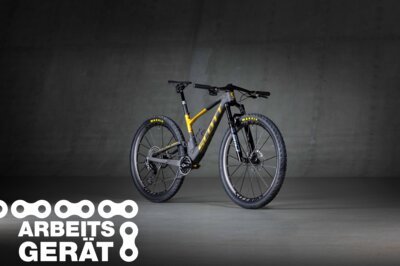

Scott Spark DC (seit 2026) – Down-Country mit 140/138 mm
Im September 2026 hat Scott das Spark DC vorgestellt – aus dem Spark ST (Super Trail) wird das Spark DC: ein eigener Carbonrahmen auf RC-Basis mit 140-mm-Gabel und 138 mm am Heck, 29″, liegendem Dämpfer mit magnetischer Wartungsklappe nach oben und internem Stauraum, laut Scott ab 11,5 kg. Die Preise: DC 40 3.699 €, DC 30 4.699 €, DC 20 5.699 €, DC 10 8.499 €, DC Factory 11.499 €, dazu das Rahmenset LTD für 7.999 € (alle UVP). Der Positionierung nach beerbt es laut Vorstellung „quasi“ auch das Genius.

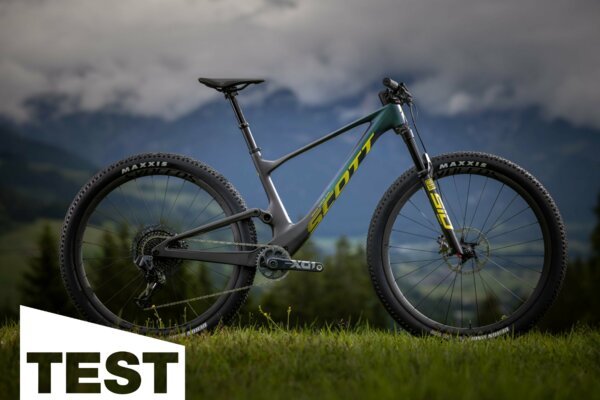

Scott Spark 2022–2026 – der versteckte Dämpfer
Mit der Generation 2022 (vorgestellt Juni 2021) versenkte Scott den Dämpfer komplett im Sitzrohr, verlängerte den Federweg des Spark RC auf 120/120 mm und flachte den Lenkwinkel auf 67,2° ab. Neben dem Race-Modell RC gab es das Spark 900 mit 130/120 mm (Lenkwinkel 65,8°) – im Test „de facto ein richtig schnelles Trailbike“ – sowie Alu-Versionen (Spark 950–970) mit gleicher Geometrie. Auf der Eurobike 2022 folgte das Spark ST („Super Trail“) mit 140-mm-Gabel und Piggyback-Dämpfer. Ab Juni 2024 kamen RC World Cup und World Cup Evo mit RockShox Flight Attendant. Im XC-Vergleichstest 2025 lag das Spark RC „so satt auf dem Trail wie kaum ein anderes Rad“, wurde aber für Spritzigkeit, das umständliche Dämpfer-Setup und den fehlenden Lenkanschlag kritisiert.
- Federweg V/H: Spark RC 120/120 mm · Spark 900 130/120 mm · Spark ST 140 mm vorn
- Rahmen (Herstellerangabe, M, inkl. Dämpfer): HMX SL 1.870 g, HMX 1.990 g, HMF 2.150 g; Aluminium beim Spark 950/960/970
- Geometrie RC (M): Reach 441 mm, Lenkwinkel 67,2° (per Steuersatzschalen ±0,6°), Kettenstreben 437,5 mm, Tretlagerabsenkung 45 mm
- Gewicht: 10,9 kg gewogen (Spark RC World Cup Evo 2025, L, ohne Pedale)
- Preise (UVP 2025): RC SL 14.999 € · RC World Cup Evo 11.999 € · RC World Cup 8.999 € · RC Team Issue 5.499 € · RC Team 4.599 € · RC Comp 3.999 €; Spark 900-Serie (2022): 2.399 € (970, Alu) bis 12.999 € (900 Ultimate Evo AXS)
- Stärken im Test: zentrale Position mit „Wohlfühlgarantie“, sehr gute Überrolleigenschaften, bergab extrem laufruhig, Symbiose mit Flight Attendant
- Schwächen im Test: etwas träge in der Beschleunigung, Fahrwerk bei hohem Tempo limitiert, Dämpfer-Setup umständlich, TwinLoc-Bedienung mit drei Hebeln
