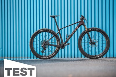

Scott Scale RC (Modelljahr 2023 bis heute) – die vierte Generation
Wer braucht denn noch Hardtails? – Die steigenden Herausforderungen auf den Cross-Country- und Marathon-Kursen rund um den Globus schreien vermehrt nach dem Einsatz vollgefederter Räder. Nichtsdestotrotz sind Hardtails weiterhin beliebt und auch auf der Rennstrecke in Großzahl zu sehen. Grund genug also, das Scale auf eine neue Evolutionsstufe zu hieven.
Im Sommer 2022 hat Scott die vierte Generation des Scale vorgestellt – das erste komplett neue Scale seit 2016. Im Test des Scale RC SL zeigte sich, was Scott geändert hat: Der Rahmen besteht nur noch aus drei Carbonteilen mit „Leichtgewichts-Zonen“ (Oberrohr, Sitzrohr, Sitzstreben) und „Steifigkeits-Zonen“ (Unterrohr, Tretlager, Kettenstreben). Die Züge laufen durch den Syncros-Acros-Steuersatz komplett im Rahmen, eine „Service Door“ am Unterrohr erleichtert die Wartung, dazu kommen SRAM UDH und zwei Flaschenhalter. Der Lenkwinkel ist mit 67,9° um 1,6° flacher, der Reach in L wuchs von 443 auf 464 mm. Am Topmodell sitzt das einteilige Syncros Fraser iC SL-Cockpit, statt Variostütze gibt es eine Flex-Sattelstütze. Mit 8,76 kg gehört das Scale RC SL „zu den leichtesten Serienrädern, die wir je unter die Stollen nehmen konnten“ – Komfort und Spurtreue bergab sind nicht seine Stärke, und die L-Fahrer im Test empfanden das Bike „eher kleiner“ als andere Race-Bikes. Kate Courtney fährt das Scale RC in Größe S mit RockShox SID SL Ultimate und Reverb AXS.
  • Federweg V/H: 100 mm / starr; 29″ in allen Größen
  • Rahmen: Carbon HMX SL 847 g (Scale RC SL), HMX rund 60 g schwerer (World Cup / World Cup Evo), HMF 1.013 g (RC Team, Team Issue, Scale 910–940); Aluminium (Scale 950–970); Herstellerangaben. Größen S, M, L, XL
  • Geometrie (L): Lenkwinkel 67,9° (per Angle-Adjust-Steuersatz ±0,6° verstellbar), Sitzwinkel 75,3°, Reach 463,6 mm, Kettenstreben 425 mm, Radstand 1.158 mm, Steuerrohr 110 mm, Tretlagerabsenkung 62 mm
  • Gewicht: 8,76 kg gewogen (Scale RC SL, L, Herstellerangabe 8,90 kg); World Cup Evo 9,2 kg, World Cup 9,7 kg, Team Issue 10,4 kg, Team 10,6 kg (Herstellerangaben)
  • Modelle (UVP 2023): Scale RC SL (XX1 AXS, Fox 32 SC Factory, Trickstuff Piccola, Syncros Silverton SL2) 13.999 € · RC World Cup Evo (XX1 AXS, SID SL Ultimate, XTR-Bremsen) 9.499 € · RC World Cup (X01 AXS, SID SL Select+) 7.499 € · RC Team Issue (GX AXS, SID SL Select) 4.799 € · RC Team (Shimano XT, SID SL RL) 3.499 €
  • Stärken im Test: sehr leicht, spritzig, vortriebswillig und agil, angenehm sportliche Sitzposition
  • Schwächen im Test: unkomfortabel, reduzierte Spurtreue, kein Lenkeranschlagschutz (Gefahr von Rahmenschäden durch Lenkereinklappen)

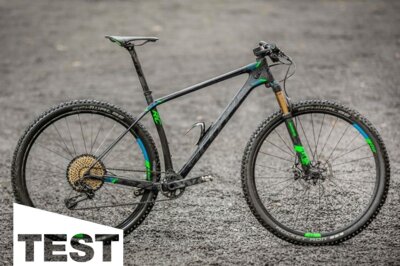

Scott Scale RC und Scale 2017–2022 – die dritte Generation
Scott Scale RC 900 World Cup
Im Juni 2016 stellte Scott das Scale 2017 in drei Varianten vor: Scale RC mit 29″ (Scale 900) oder 27,5″ (Scale 700) sowie das Scale Plus mit 27,5×2,8″-Reifen aus Aluminium. Der HMX-SL-Rahmen wog 849 g, dazu kamen Boost-Hinterbau, innenverlegte Züge und die „SDS2“-Technologie mit Komfortzone an Oberrohr und Sitzstreben; das Scale RC war reinrassig 1-fach ohne Umwerferaufnahme. Die Prototypen hatte Nino Schurter schon im Frühjahr 2016 gefahren, auf der Eurobike 2016 zeigte Scott die Olympia-Bikes. Im Test des Scale RC 900 Ultimate überzeugten „eine ideale Sitzposition gepaart mit einer gelungenen Ausstattung“; die Konkurrenz im Vergleichstest 2017 fühlte sich wegen der schwereren Syncros-Systemlaufräder aber „etwas spritziger“ an. Zum Modelljahr 2020 lief die Generation unverändert weiter, etwa als Scale RC 900 World Cup AXS oder Scale RC 900 Pro.
  • Federweg V/H: 100 mm / starr; 29″ (Scale 900) oder 27,5″ (Scale 700); Scale Plus mit 120-mm-Gabel und 27,5×2,8″
  • Rahmen: Carbon HMX SL 849 g, HMX 966 g, HMF 1.099 g (Größe M, Herstellerangaben); Scale Plus Aluminium; Größen S, M, L, XL
  • Geometrie RC 29″ (L): Lenkwinkel 69,5°, Sitzwinkel 73,6°, Reach 443,2 mm, Kettenstreben 425 mm, Radstand 1.127,9 mm, Steuerrohr 115 mm, Tretlagerabsenkung 58 mm
  • Gewicht: 9,07 kg gewogen (Scale RC 900 Ultimate, L, 2017); Scale RC 900 World Cup AXS 9,3 kg, Scale RC 900 Pro 10 kg (Herstellerangaben 2020)
  • Modelle (UVP): Scale RC 900 Ultimate (XX1 Eagle, Syncros-Laufräder) 6.599 € (2017) · Scale RC 900 World Cup AXS 6.799 € (2020) · Scale RC 900 Pro 3.999 € (2020) · Aluminium-Scale ab 999 € (2021)
  • Stärken im Test: sehr gelungene Sitzposition, Funktionalität der SRAM XX1 Eagle, Flexibilität auf dem Trail, komfortabler Rahmen
  • Schwächen im Test: SRAM-Level-Bremse verliert etwas den Druckpunkt, Lockout-Hebel nach längerer Zeit nicht mehr hundertprozentig zuverlässig
