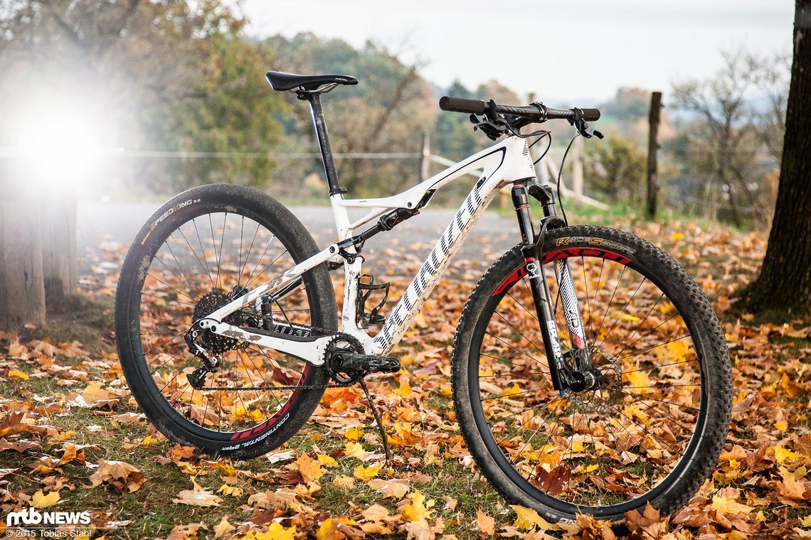

Seit Anfang April befindet sich das Specialized Epic Expert Carbon World Cup im Dauertest der MTB-News.de Redaktion. In dieser Zeit hat es insgesamt 2.077,8 km und teils sehr knackige 41.251 Höhenmeter überwinden müssen und ist dabei von vier verschiedenen Fahrern bewegt worden. Ob im Renneinsatz bei den 24h von Finale Ligure oder als Lastesel beim Bike-Packing-Rennen „Navad 1000“ – das Epic hat sein Fett weg bekommen. Die Navad 1000 ist ein Etappenrennen vom Bodensee an den Genfer See, wobei die Einteilung der Streckenabschnitte und die Planung von Verpflegung und Unterbringung dem Fahrer selbst obligen. Für mich hat Freund und IBC-User Chris das Epic über die Navad getreten und in knappen sieben Tagen über 1.000 Kilometer und gut 30.000 Höhenmeter hinter sich gebracht. Mit einem Cross Country Race-Bike. Schon da hätte mir auffallen müssen, wie vielseitig das Epic eigentlich ist, obwohl es den Beinamen World Cup in der Produktbezeichnung trägt. Vor allem dann, wenn man es auf die richtigen Reifen stellt.

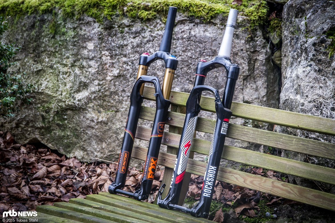

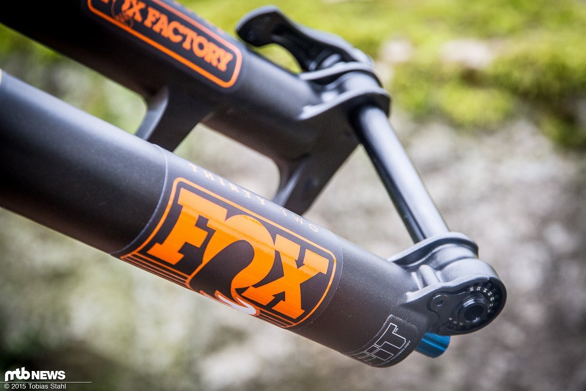

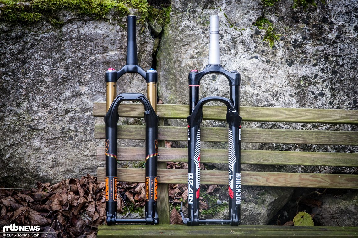

Auch basierend auf dem Feedback nach dem Zwischenbericht habe ich kurzerhand für die letzte Testphase kleine Veränderungen am Dauertestrad vorgenommen – die auffälligste davon ist der Austausch der RockShox SID Brain Federgabel gegen eine aktuelle Fox 32 Terra Logic. Außerdem habe ich ein wenig mit den Reifen experimentiert. Das Rad steht derzeit noch auf sehr leichten Continental Reifen: dem Speedking am Hinterrad und dem X-King am Vorderrad. Als Alternative dazu habe ich Enduro-Reifen ausprobiert, die mit mehr Volumen und weicherem Gummi den Charakter stark beeinflussen könnten. Wie sich diese Änderungen auf dem Trail auswirken, habe ich im Absatz zum Thema „Tuning“ zusammengefasst.

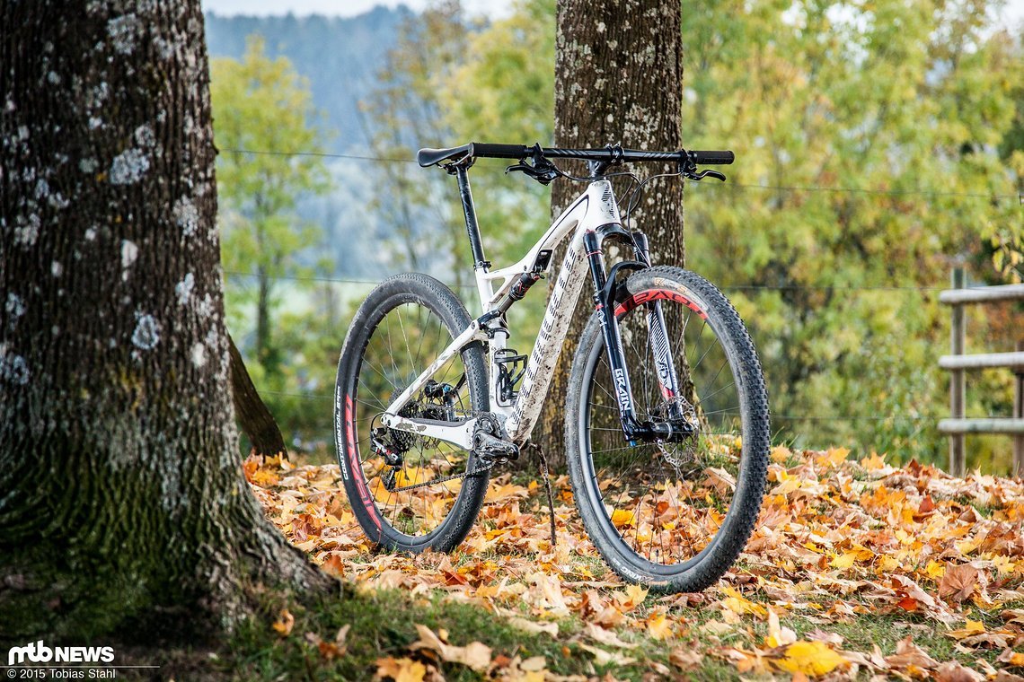

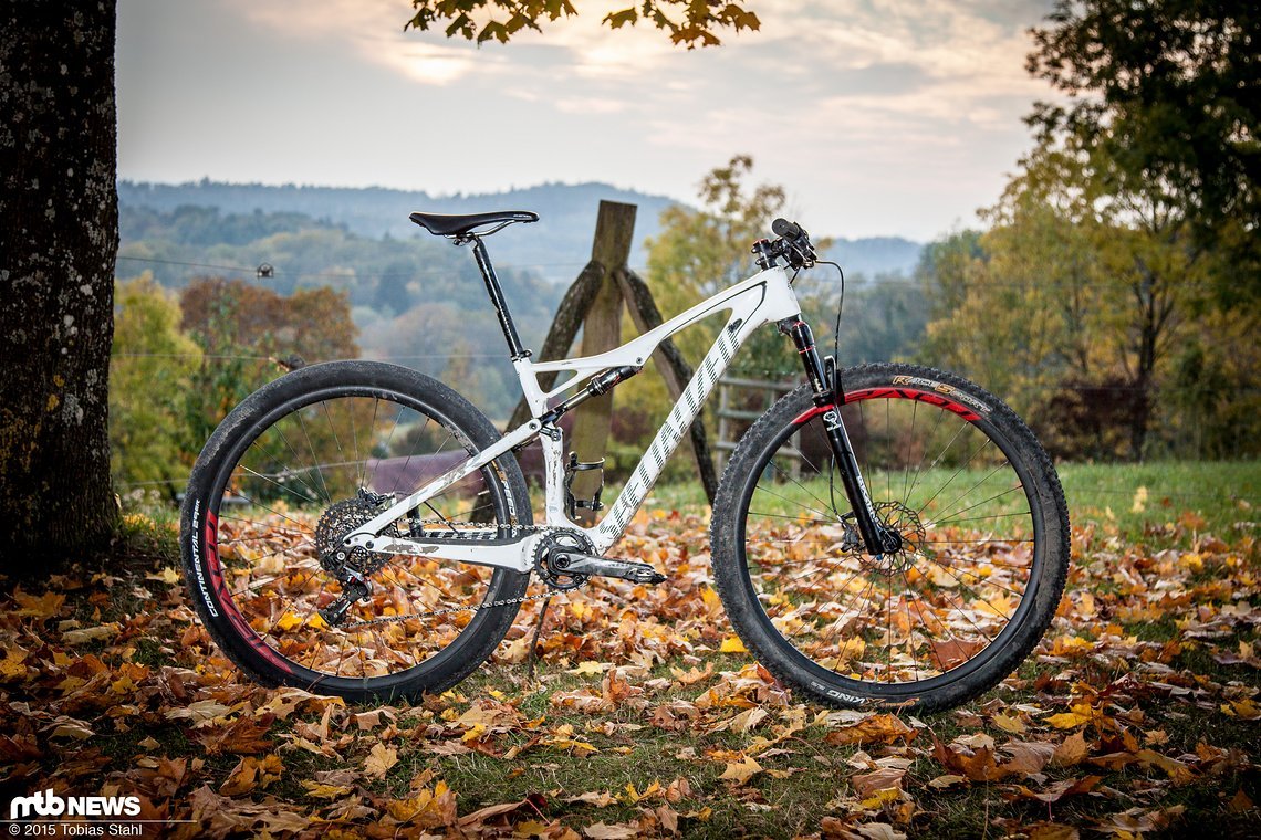

Keine 11 kg bringt das Specialized Epic Expert Carbon World Cup mit Pedalen auf die Waage – kein radikaler Leichtbau, aber doch ein solides Gewicht für ein Cross Country Bike in 29“. Wirkliche Leichtbauteile finden sich an diesem Paket keine, doch die 160 mm kleinen Bremsscheiben vorne und hinten zeigen, dass hier auch kein Gewicht verschenkt worden ist. Würde es im Dauertest einen Preis für die leichten Komponenten zu zahlen geben oder überlebt jedes Bauteil den Härtetest? Insbesondere vor dem Bike-Packing-Trip der Navad 1000 sind wir durchaus gespannt gewesen, wie sich das Bike schlagen würde.
Rein funktional hat sich das Epic World Cup im Dauertest nichts zu Schulden kommen lassen. Weder am Carbon-Rahmen noch an den Carbon-Laufrädern lässt sich irgendeine Form von Verschleiß feststellen. So gibt es kein Knarzen oder Klappern und auch die Speichenspannung ist nach wie vor gleichmäßig hoch. Die Laufräder scheinen hier klar von der großen Maulweite und den hakenlosen Felgenflanken zu profitieren. Mit gut 1.600 g für den Laufradsatz sind die Roval Carbon Laufräder dann auch nicht extrem leicht – ein Fakt, der im Test aufgrund der gewählten Einsatzbereiche als positiv zu bewerten ist. Gleiches gilt für den Rahmen, der knapp über 2,4 kg inklusive Dämpfer (und allen Schrauben) auf die Waage bringt. Alle Lagerpunkte haben den Dauertest gut überstanden und nichts deutet darauf hin, dass der vor so manche Herausforderung gestellt worden ist.

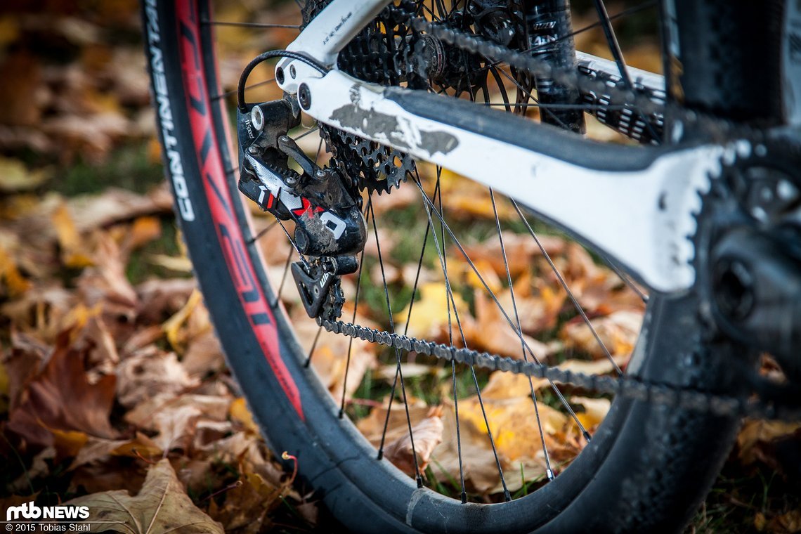

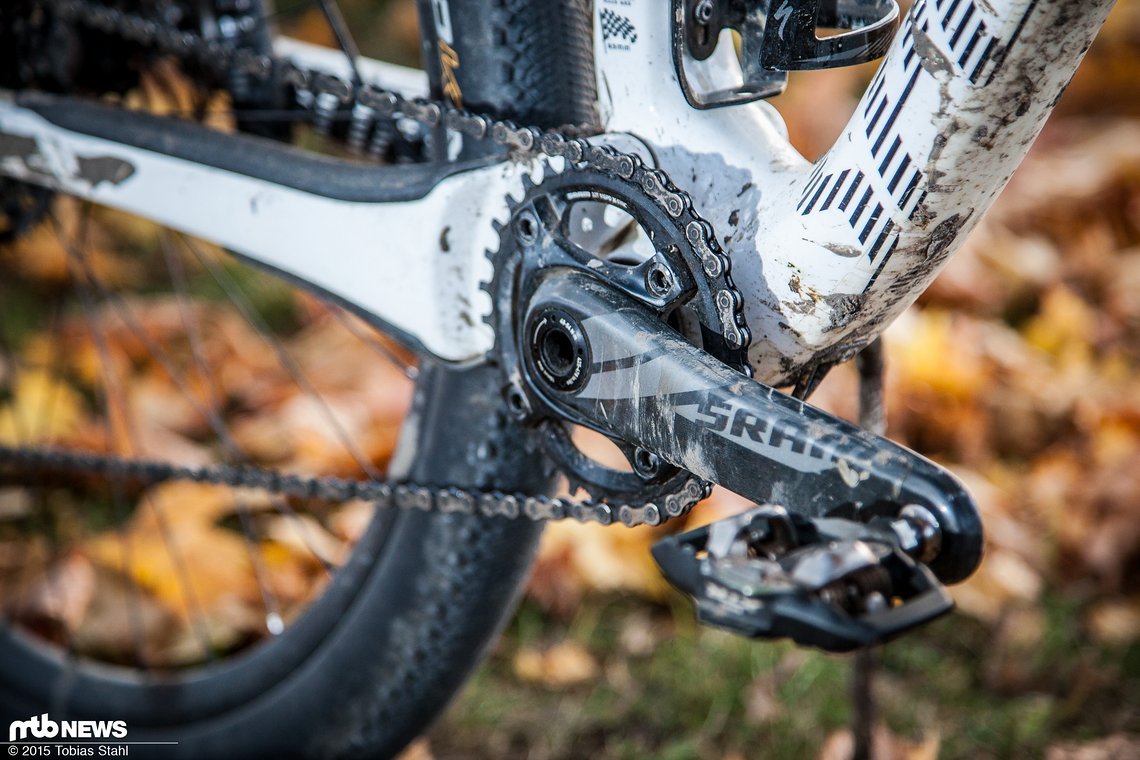

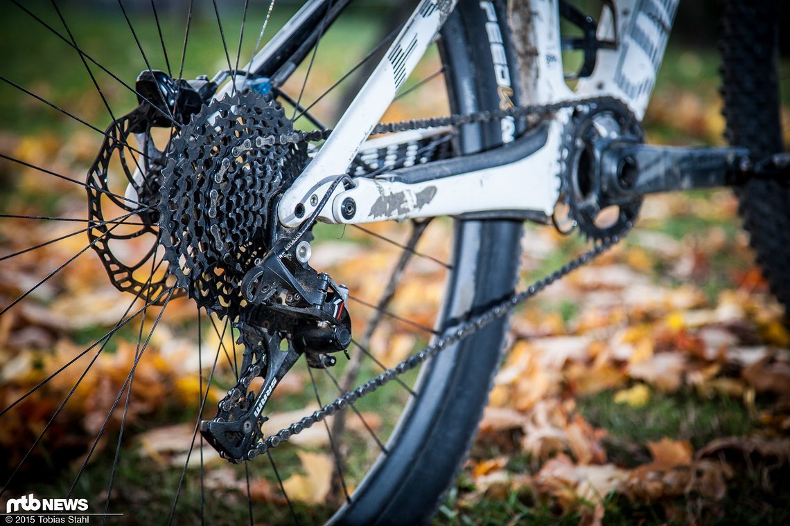

Ebenfalls positiv schneidet die SRAM X01 Schaltung ab. Sie läuft trotz extremem Staub in Finale Ligure und hunderte Kilometer langen Matschpassagen bei der Navad 1000 nach wie vor gut. Insbesondere an der schwarzen Kassette ist der Zustand nach wie vor sehr gut und abgesehen von der Kette, die langsam ein wenig mehr Spiel entwickelt, gibt es am Antrieb keine Beanstandungen. Selbst der Schaltzug hat den Dauertest gut überstanden und entgegen aller Befürchtungen läuft das Pressfit Innenlager noch immer spiel- und geräuschfrei.

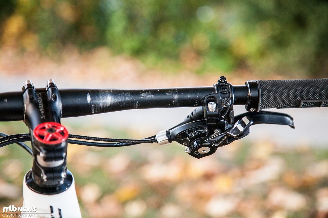

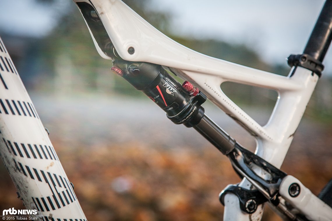

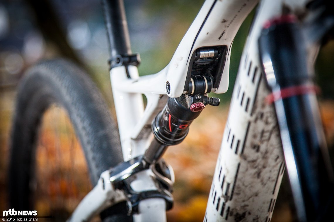

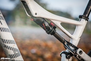

Bei den Federelementen gibt es ebenfalls keine gravierenden Veränderungen zu berichten. Insbesondere der gemeinsam mit Fox entwickelte Future Shock Dämpfer arbeitet noch immer feinfühlig und sensibel, das Brain lässt sich wirkungsvoll verstellen. Die RockShox SID an der Front hingegen lässt etwas von der ursprünglichen Sensibilität vermissen und hatte zwischenzeitlich bei sehr niedrigen Temperaturen etwas Probleme mit der Dämpfung. Im aufgewärmten Zustand ist davon jedoch nichts mehr zu spüren gewesen und auch das Brain-Dämpfungssystem funktionierte noch wie gewohnt. Wirklich weich ist die Funktion jedoch nicht geworden, weshalb ich testweise für die letzten Wochen des Dauertests eine neue Fox 32 Float Terra Logic montiert habe. Wie sich diese im Vergleich bewährt hat, erfahrt ihr im nächsten Kapitel. Davor geht es jedoch weiter mit der Beurteilung von Haltbarkeit und Verschleiß. Wie im Zwischenbericht erwähnt, hat sich durch die extremen Bedingungen der Navad 1000 die Steckachse etwas im Casting der RockShox SID festgesetzt und beim Versuch, sie zu lösen, ist fast der Anschlag für den Maxle Lite Hebel abgeschert. Auch in der Folge hat die Steckachse eine hohe Reibung in den Ausfallenden gehabt, weshalb hier mit etwas Fett Abhilfe geschaffen werden musste.

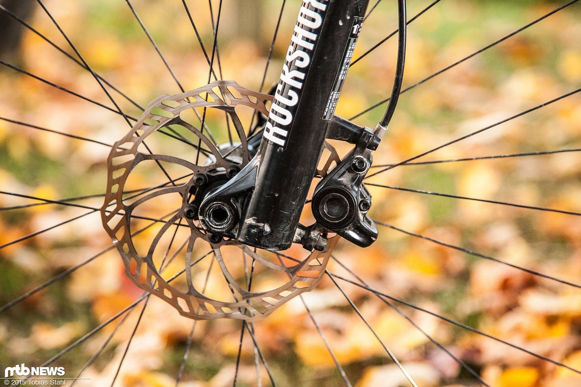

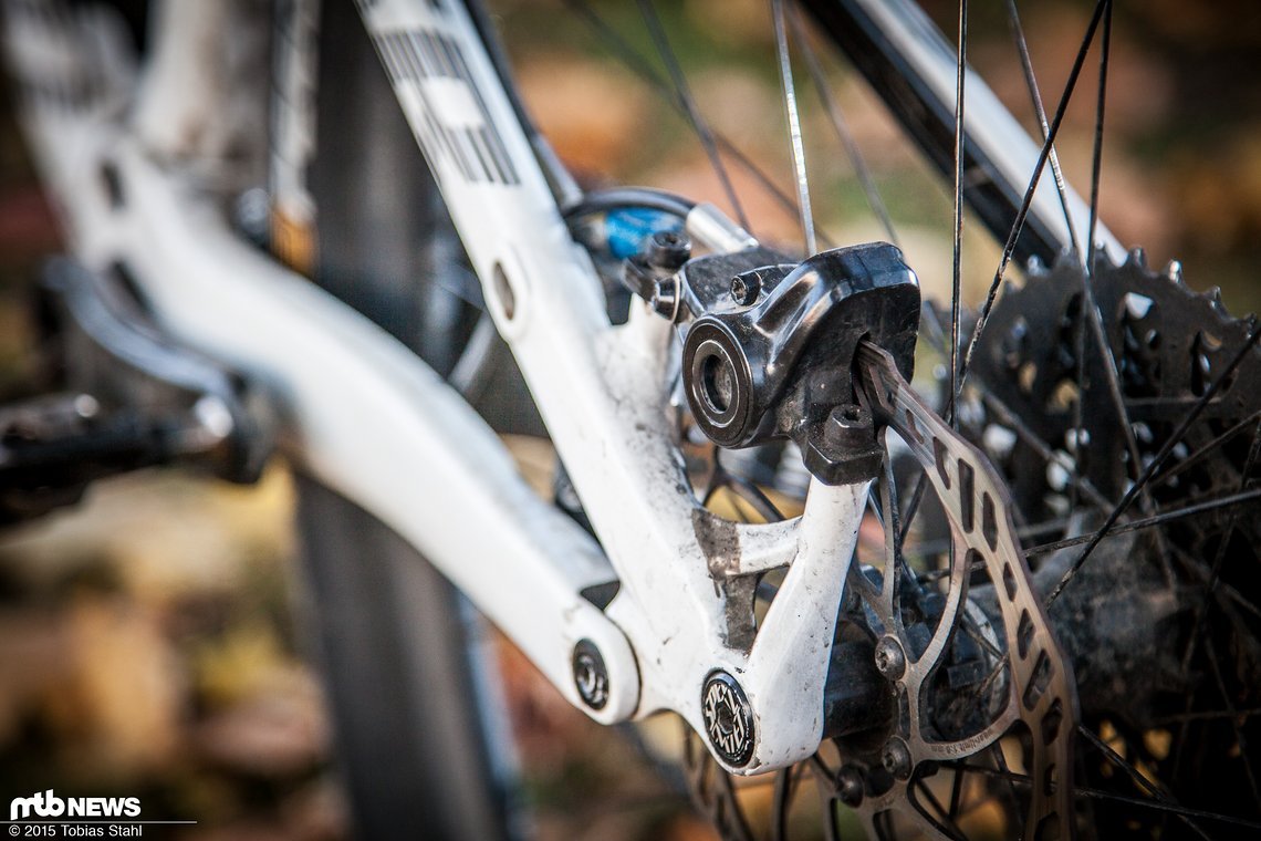

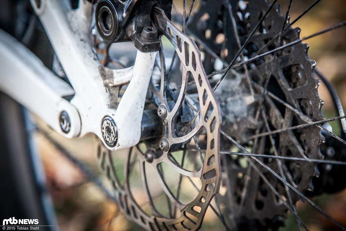

Im Zwischenbericht habe ich die OEM-spezifischen Magura MTS Bremsen für ihre mangelnde Standfestigkeit kritisiert – und diese Kritik bleibt bestehen. Ergonomisch und von der Modulation der Bremskraft her gibt es bei der günstigen MTS keinen Grund zur Klage, doch reicht die maximale Bremsleistung bei schneller Fahrweise und auf steilen Strecken am Ende des Tages nicht aus. Eine größere Scheibe würde hier Abhilfe schaffen; bei den Rahmengrößen L und XL verbaut Specialized von Haus aus eine 180 mm Scheibe am Vorderrad, die für mehr Bremskraft sorgen sollte. Im Verlaufe des Dauertests haben wir insgesamt drei Satz Bremsbeläge in den Magura Bremszangen zu Staub verwandelt – auch ein Zeichen für die hohe Belastung der Bremse.

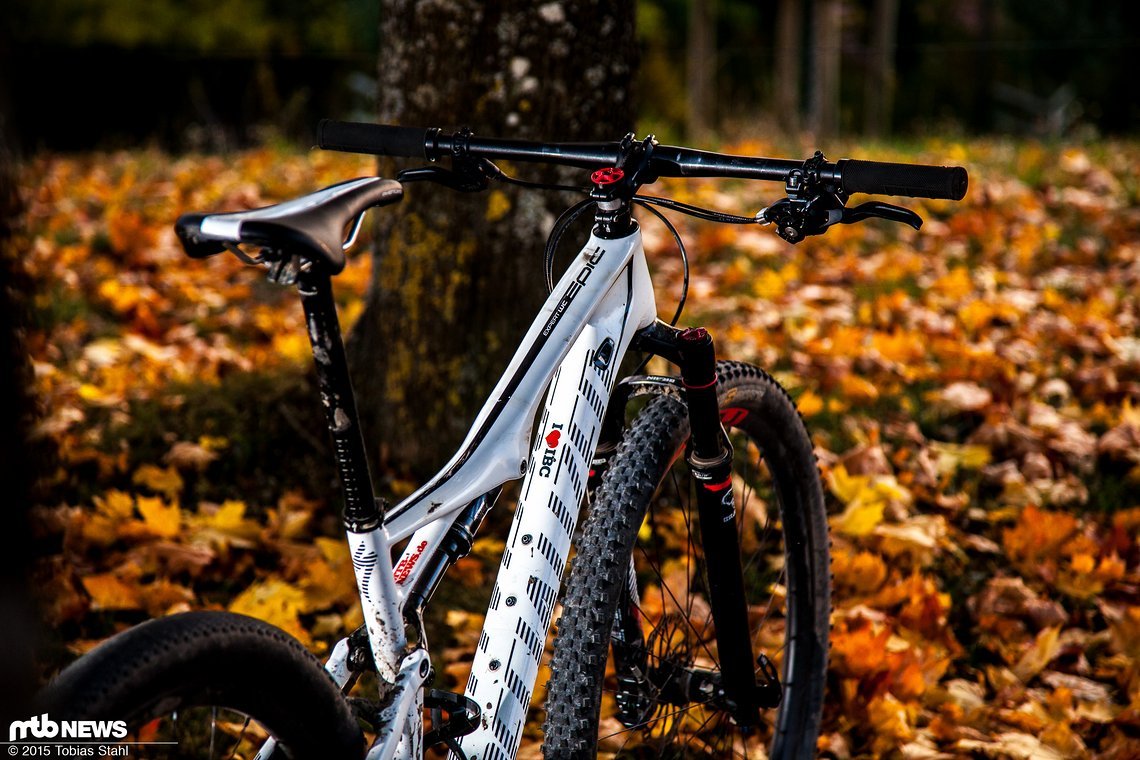

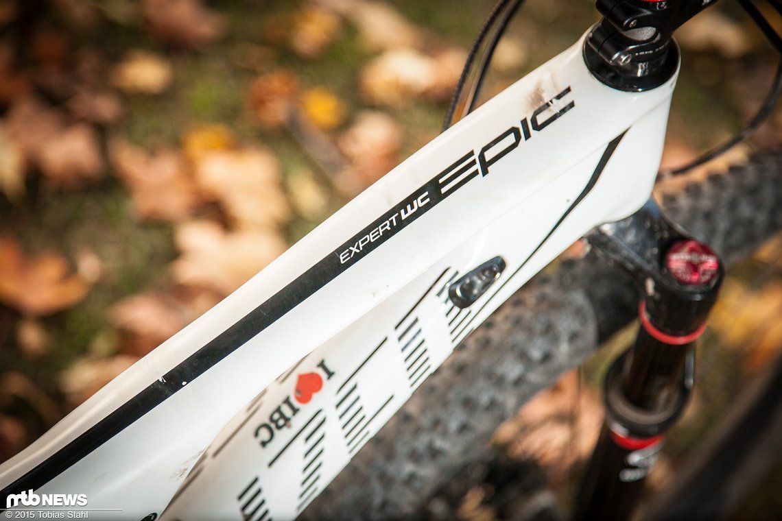

Zu guter Letzt stellt sich die Frage, wie es um die Lack- und Beschichtungsqualitäten von Specialized bestellt ist. Das Design des Epic ist so schlicht wie ansprechend, doch nach Ende des Dauertests sieht man ihm teils deutliche Abnutzungsspuren an. Insbesondere die Sattel, Lenker und Oberrohrtaschen des Bike-Packing Abenteuers haben teils deutliche Spuren am Lack des Rahmens und den eloxierten Oberflächen von Lenker und Sattelstütze hinterlassen. Der Lack des Epics ist vom Hersteller aus an den wichtigsten Stellen mit durchsichtiger Folie geschützt und insgesamt relativ dick ausgeführt. Abplatzer im Lack sind so kein Problem, doch leider verkratzt die glänzende Oberfläche relativ schnell und so sieht man dem Bike zum Ende der Laufzeit deutlich an, dass es einiges über sich ergehen lassen musste.

Wer das Rad gerne nicht nur beim Gewicht anpassen würde, sondern auch die Funktion steigern will, der sollte sich nach der Erfahrung aus diesem Dauertest am ehesten mit der Federgabel und der Bremse befassen. So ist die Magura MTS Bremse zwar leicht, kann jedoch auf langen Abfahrten mit den kleinen 160 mm Scheiben nicht das halten, was wir uns erwartet hätten. Hier fehlt es wie erwähnt an Standfestigkeit und absoluter Bremskraft. Aus der Erfahrung anderer Tests würden wir für das Epic World Cup als passende Bremse die Shimano XTR mit 160 mm IceTec Bremsscheiben und Bremsbelägen vorschlagen – mit dieser Bremse würde sich das Verzögerungsverhalten deutlich an das Beschleunigungsverhalten annähern. Wer schwerer als 80 kg ist, sollte außerdem über die Verwendung einer 180 mm Scheibe nachdenken.

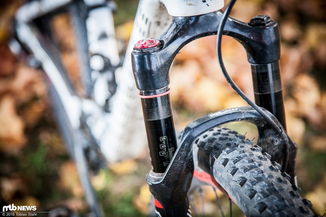

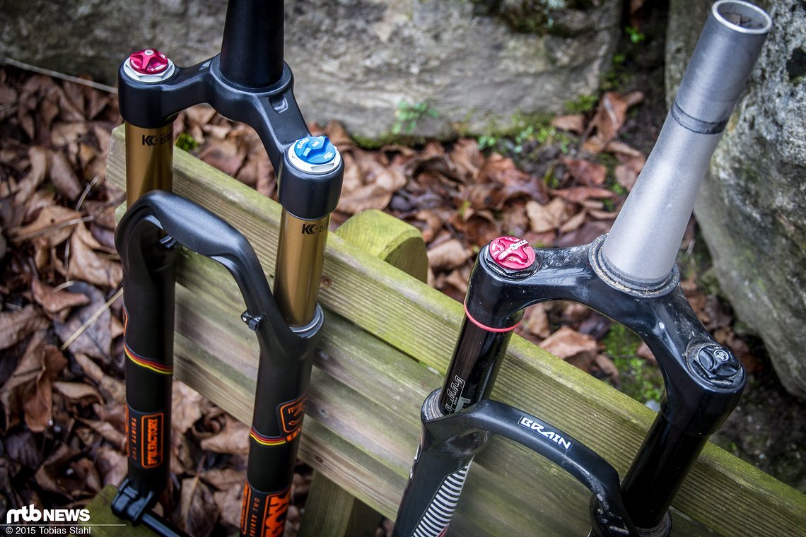

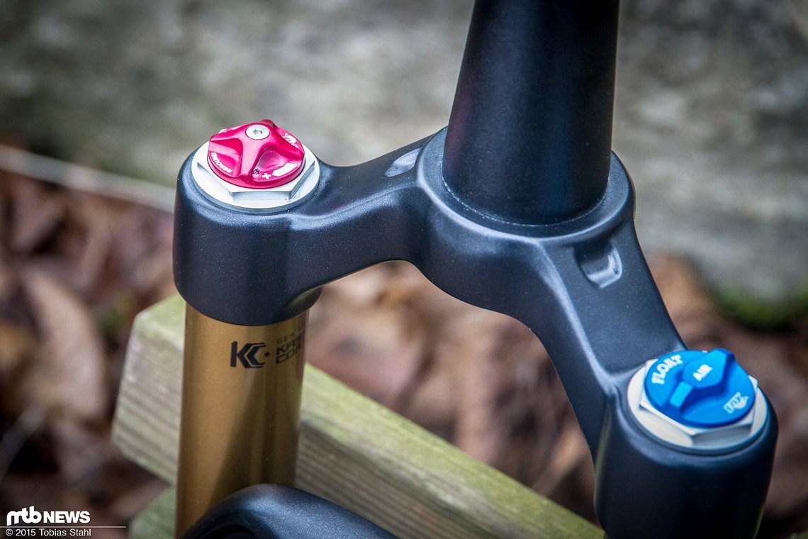

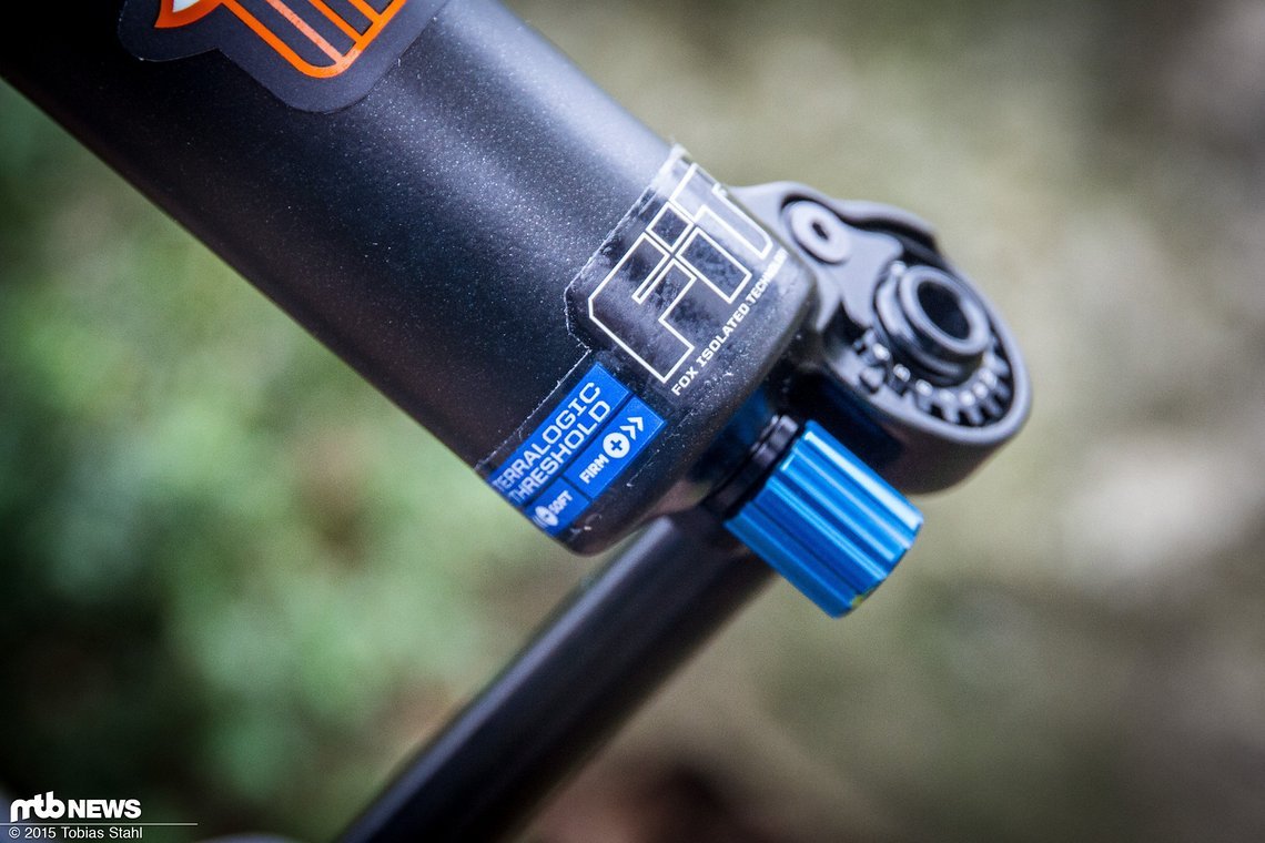

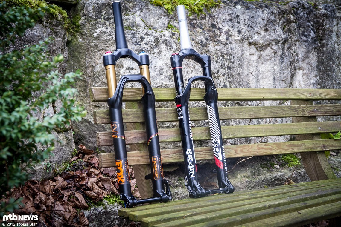

Zu guter Letzt bleibt dann die Federgabel als Möglichkeit zur Performance-Verbesserung. Für unseren Test haben wir – um dem Gedanken des sich selbst steuernden Fahrwerks treu zu bleiben – alternativ zur in Serie verbauten RockShox SID Brain eine Fox 32 Float Terra Logic eingebaut. Die bringt zwar gut 100 g mehr auf die Waage, entspricht von ihrem Grundgedanken her jedoch der SID Brain. Auch die Terra Logic Fox kann ihre Federung selbstständig aktivieren und deaktivieren und ist damit eine direkte Konkurrentin zur SID. Im direkten Vergleich fallen die 100 g Gesamtgewicht nicht auf, wohl aber die deutlich bessere Leistung der Fox Federgabel. Nach einer kurzen Einfahrzeit arbeitet sie wesentlich feinfühliger und mit mehr Rückmeldung und Unterstützung vor allem im mittleren Federwegsberich. So wird der Federweg besser genutzt, die Traktion und das Tempo steigen. Wie auch bei der SID lässt sich jedoch auch die Fox nicht in der Druckstufe separat einstellen, weshalb man hier auf die Einstellung der Auslösehärte der Terra Logic-Einheit angewiesen ist. Die reicht von wirklich hart bis quasi komplett offen, wo die Gabel sehr feinfühlig arbeitet.
