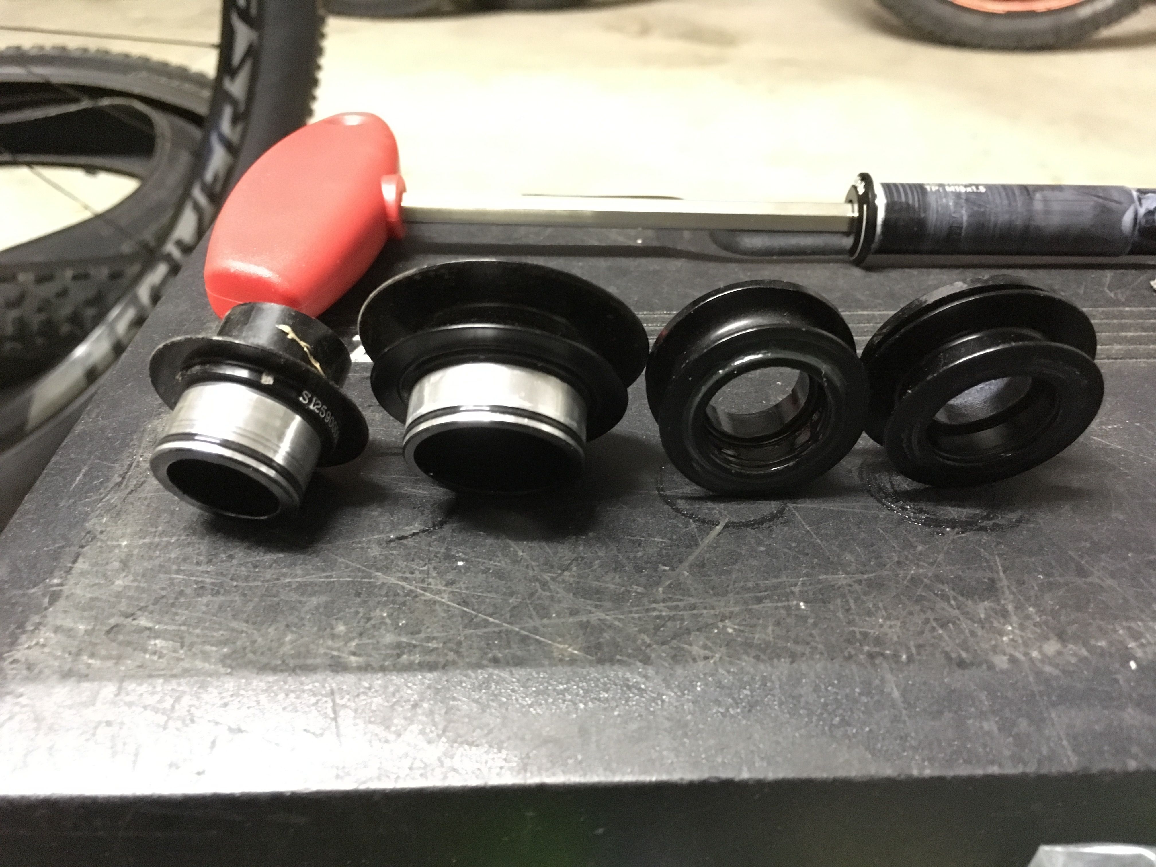

Also die Kappen sind werkseitig beim Stumpjumper 6fattie Sworks von 2016 mit 27,5“ Traverse SL Carbon Boost mit 30er Innenweite verbaut gewesen. Sowie beim 2018 27,5“ Traverse SL Carbon Boost mit 38mm Aftermarket Laufradsatz.
Bei Boost ist der Nabenkörper breiter, die Kappen gab es wohl schon früher.
Ich habe auch noch einen 29“ Traverse Aluminium 29mm Laufradsatz, bei dem auch die Straight Pull Naben verbaut sind, dafür hatte ich für die Foxkappen ewig gesucht, da ich diesen mit Rock Shox Endkappen gekauft hatte.
Die Linken Kappen sind so in den oben genannten LRS, die in diesem Beitrag genannten wurden, verbaut. Diesen waren auch schon in den vor Boost Area an LRS verbaut.
C1864C40-6DE1-471F-AEC9-843598037DE5.jpeg 7853527A-6630-4F60-BC17-3F94B6B127B9.jpeg
Control Carbon LRS
Traverse Carbon SL LRS
Die rechten Kappen sind auf meinem Epic HT mit Roval 29“ Control Carbon Laufradsatz montiert. Ich war eben überrascht das die Kappen anders sind als die oben genannten. Dieser 2016 Laufradsatz besitzt auch die Straight Pull Naben.
Die Traverse Kappen für Fox waren zumindest schon nicht mehr lieferbar als Specialized die 2016er Räder ausgeliefert hat... Wenn man einen Traverse Laufradsatz kauft, sind sie bis jetzt dabei gewesen....
Wie es mit der Verfügbarkeit der Control Fox Endkappen aussieht, weiß ich allerdings nicht. Bei dieser Nummer kann ich leider nicht weiterhelfen.
