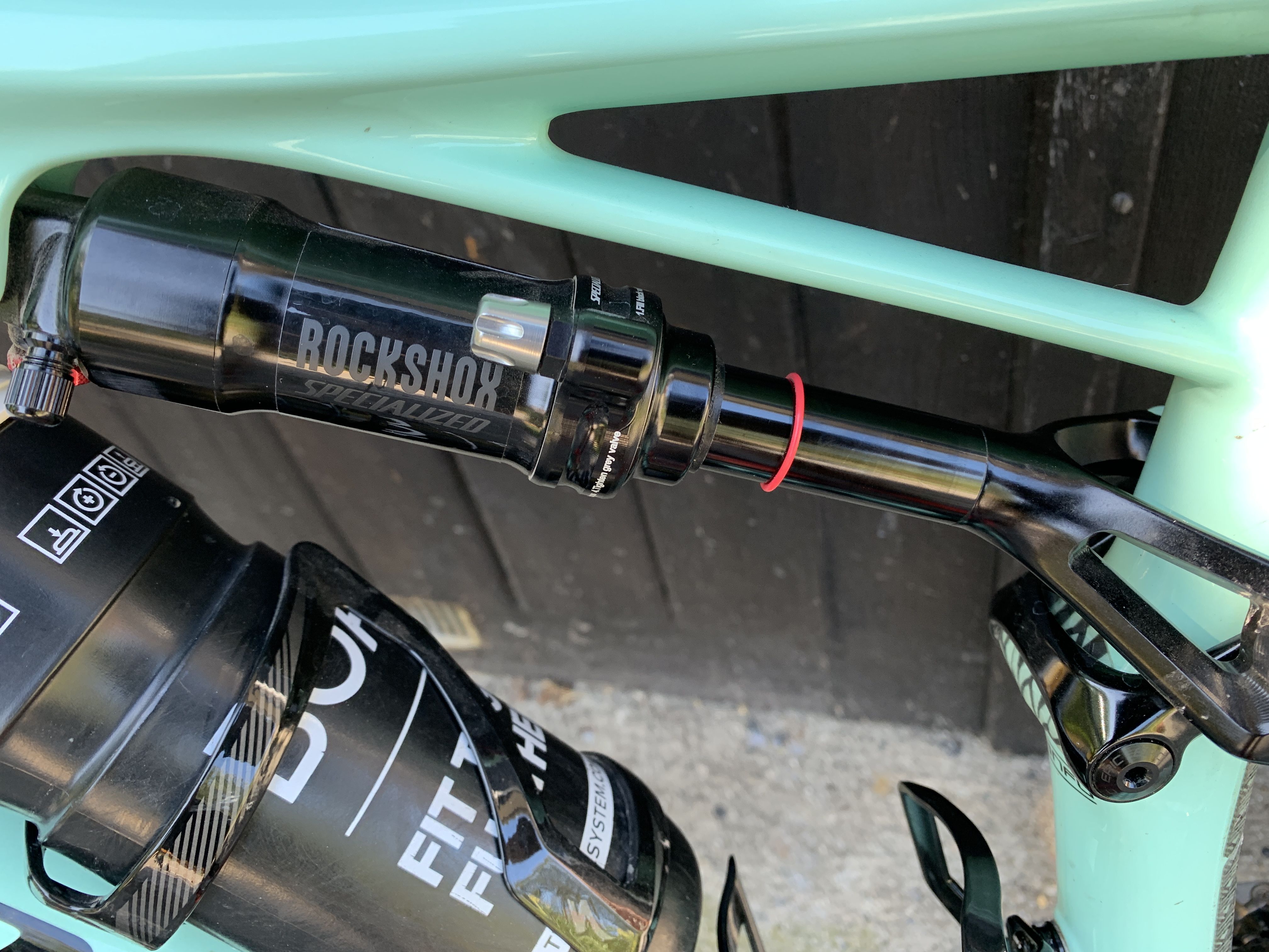

Gerade nachgetuned - 130psi, 5 Klicks nach links (von ganz rechts weg), 13mm SAG bei ~65kg fahrbereit
