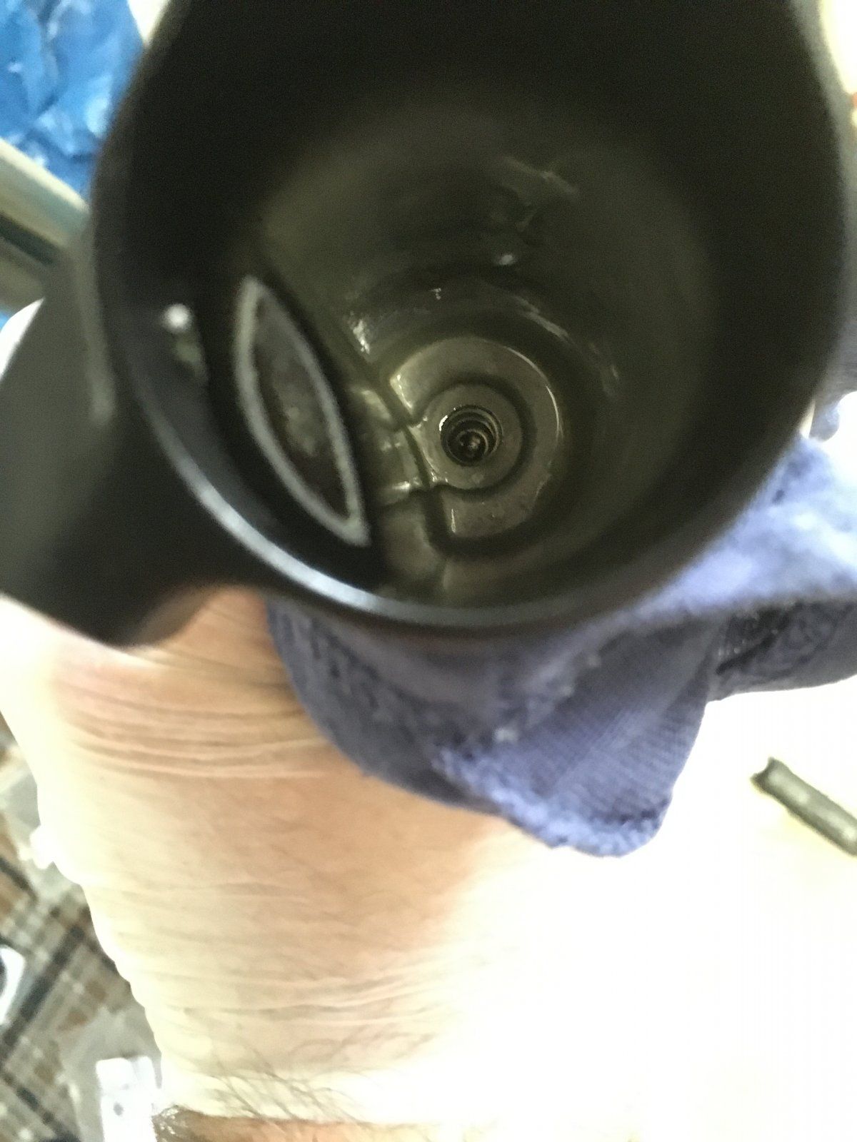

Luftseite unten, wo die Schraube vom Casting rein geschraubt wird. Schraube raus drehen und da mit einem Inbus o.ä. drauf drücken.
Mich würde jetzt nur noch interessieren für was dieses Ventil denn genau ist.Anhang anzeigen 920172

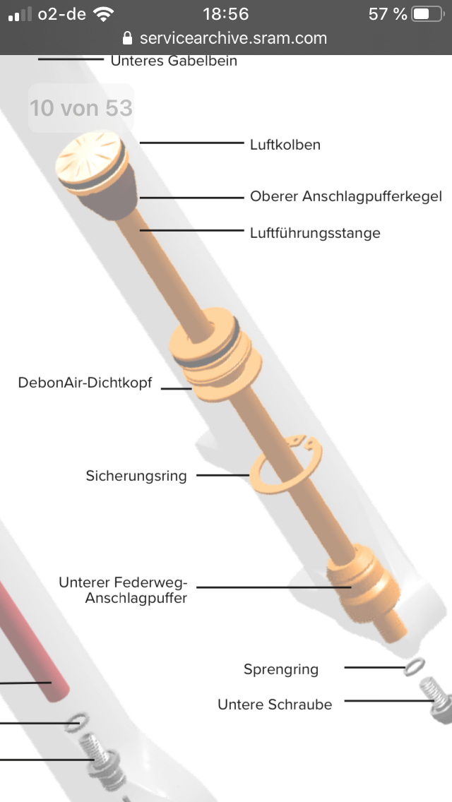

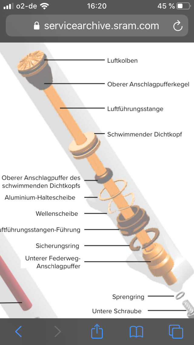

Den Anschlagpuffer des schwimmenden Dichtkopf hab ich weggelassen da er ja beim Debonair System auch keiner drinnen ist.
Der direkt am Luftkolben oberhalb der Debonaireinheit sitzt, ist natürlich drin geblieben.

Welche Dichtscheibe meintest du denn eigentlich ?Wenn ich es richtig verstanden habe zur Entlüftung der Negativkammer.
