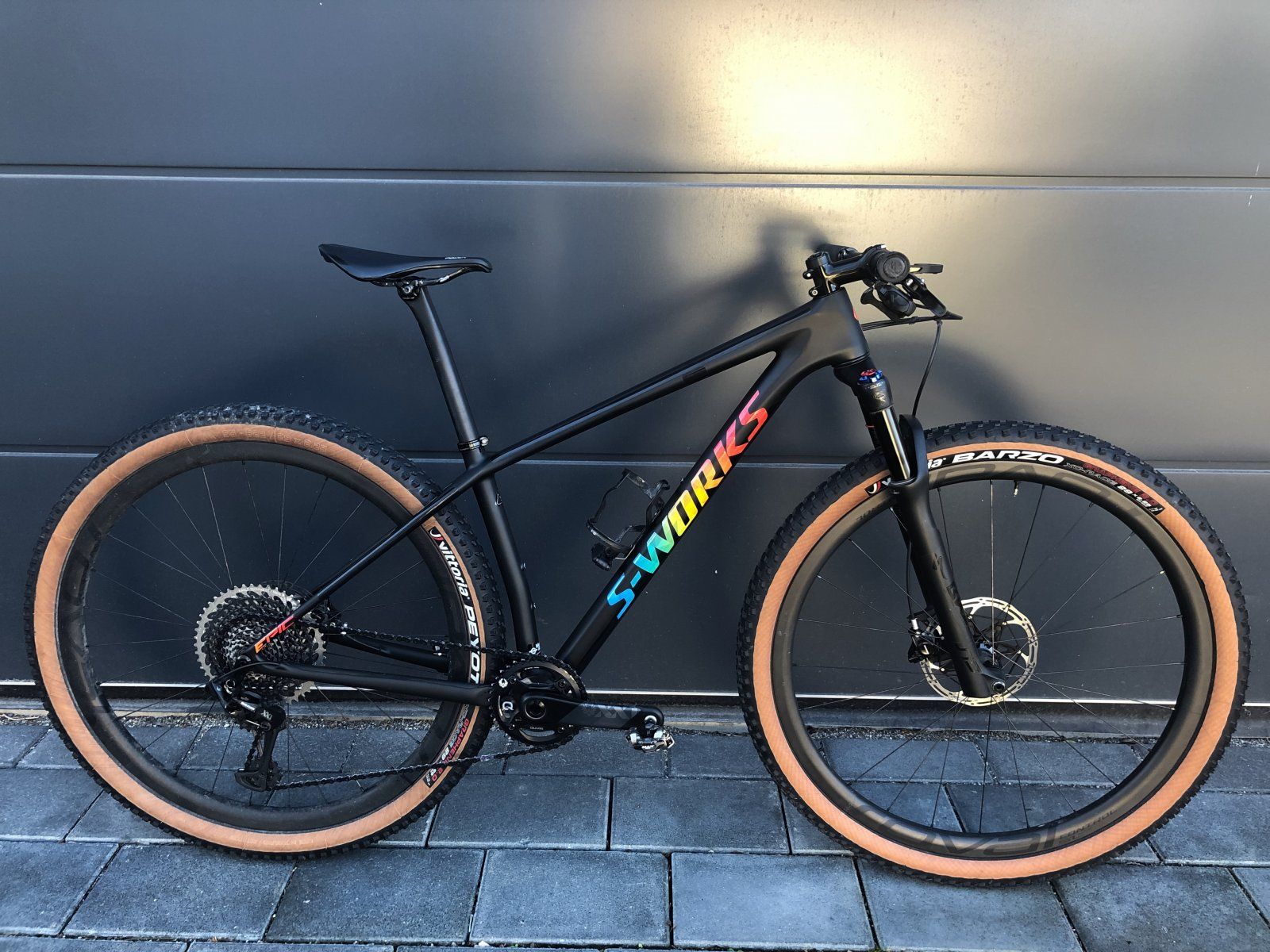

Hallo Zusammen,
ich bin vom Cannondale F-si jetzt auf ein Epic HT 2020 gewechselt - bzw. bekomme den Rahmen nächste Woche. Könnt Ihr mir die Info geben, was für eine Kettenlinie und welchen Q - Faktor ich bei der Sram XX1 dub boost Kurbel benötige? Ich glaube die Kettenlinie ist 52mm, bin mir aber nicht sicher.
Danke vorab und Grüsse
Hallo Zusammen,
Hallo,
es gibt nur 2 Dub-Kurbeln, einmal in Boost-Version(52mm-Kettenlinie) und einmal in Nonboost-Version(49mm).
Du benötigst diese:
https://r2-bike.com/SRAM-XX1-Eagle-...-Mount-Kettenblatt-34-Zaehne-BOOST-lunar-grau
Der Link dient nur zur Animation, gibts bestimmt billiger im Netz...
Von den originalen DUB-Innenlagern(Sram) rate ich aber ab.
