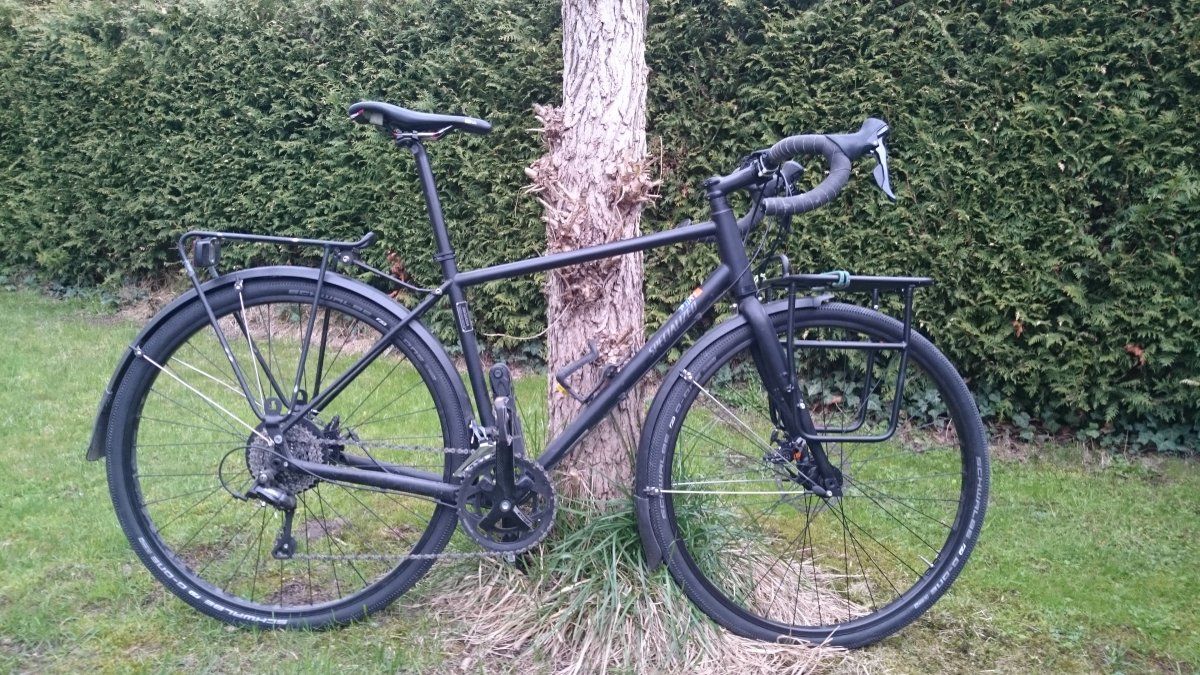

Während alle ihr Sequoia immer leichter machen, wird meines immer schwerer. Gepäckträger hat es nun auch vorn. Aber die nach einigen Platten durch Berliner Straßen-Scherben vor Ärger im Affekt aufgezogen Panzerreifen (Marathon Plus) sind nun durch G-Ones ersetzt worden. Ich freue mich auf die geplante kleine Radreise. Meine Familie auch, denn die Masse des Gepäcks wird das Sequoia tragen.
Übrigens: Ich fühle mich mit 183/87 sehr wohl auf dem 56er Rahmen.
