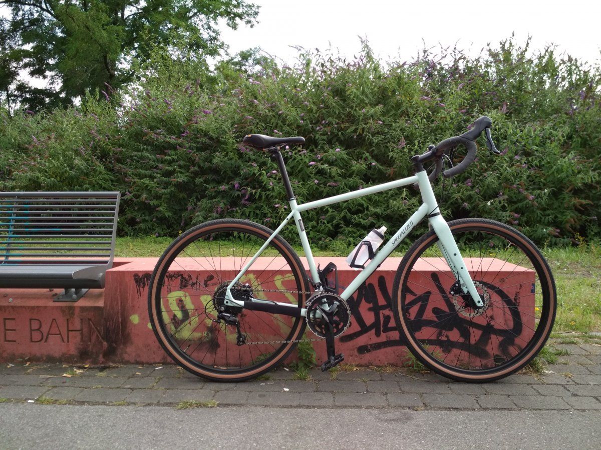

1,92 mit 92 Schrittlänge und 58 Oberrohr am cotic. Einen kurzen und hohen Vorbau hat am Anfang auch nichts gebracht (siehe Foto 1 mit vorbau 90 - 17°). Andersrum, war mir die (meist empfohlene) typische Rennrad Position mit langen und niedrigen Vorbau zu gestreckt. Ich fands eigentlich sehr gemütlich auf der Strasse, aber im Gelände kamen sofort wieder die Schmerzen im Nacken (sicherlich durch eine grössere Spannung).
Irgendwann habe ich mir einen Zusatzbremshebel geholt. So konnte ich im Gelände die Position wechseln (flatbarlike dank breiten 46er Lenker) ohne auf die Bremse zu verzichten. Nach einiges hin und her habe ich jetzt einen mittleren Vorbau (95), ein Lenker mit wenig reach (der vom Sequoia :) in 44) und eine Sattelüberhöhung von ca. 9 cm. Es fährt sich jetzt sehr bequem und ich würde für langen Strecken nicht gegen Flatbar tauschen...
So sah das Rad früher aus:
So ist es jetzt:
Nach dem ganzen hin und her (4 Vorbauten, 3 Lenker), frage ich mich nur ob es nicht besser gewesen wäre direkt mir einen Bikefitting zu gönnen:) ; Scheint ja bei Rennradler sehr verbreitet zu sein...Zur grobe Orientierung, fand ich von den ganzen kostenlose Programmen auf dem Netz diesesn am besten: http://weightweenies.starbike.com/forum/viewtopic.php?t=51071

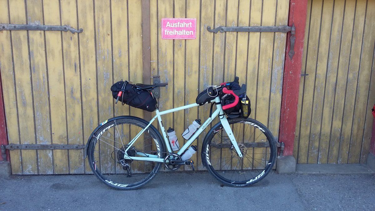

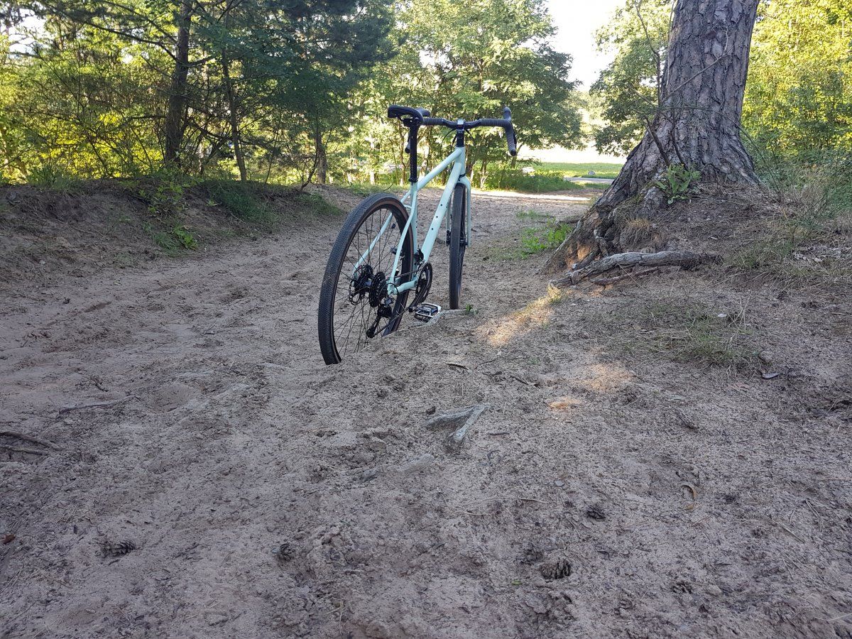

in den letzten Wochen ging es mit meinem Sequoia den Main und Rhein entlang bis zum Bodensee und anschließend noch ein kleines Stück durch die Alpen mit dem Ziel Sonthofen im Allgäu. Das Rad befindet sich so wie auf dem Bild im letzten Aufbauzustand und ich bin mittlerweile sehr zufrieden damit, daran werde ich nichts mehr ändern.
Durch die Umbauten (vor allem die Laufräder) hat das Rad ordentlich abgespeckt, dadurch fährt es sich sehr viel agiler. Das erste was ich geändert habe war der Vorbau, der war mir einfach zu lang. Der wurde durch einen neuen 90mm langen ausgetauscht. Anschließend kam der Lenker dran. Die nicht gerade auslaufenden Lenkerenden vom Specialized Hoover fand ich sehr unangenehm. In Verbindung mit einem neuen Sattel (Der Standard war einfach zu schmal für meinen Hintern) ergibt das für mich eine sehr angenehme Sitzposition. Man muss sich natürlich daran gewöhnen und dazu braucht es ein paar Kilometer. Inzwischen möchte ich aber nichts anderes mehr fahren.

Die Sattelüberhöhung ist lange nicht so krass, wie es auf dem Bild aussieht, zu weit von unten fotografiert.
Foto direkt nach der ersten Tour.
Ich fahre einen 16cm SQLab 610, da fühlt sich mein Arsch sehr wohl drauf, der 14cm Sattel von Specialized ist doch M***, vielleicht für Asiatische Beckenknochen geeignet, aber sicher nicht für den durchschnittlichen Europäischen/Ami Hintern :-D (wobei ich nicht breit bin... 193cm bei 80kg).
