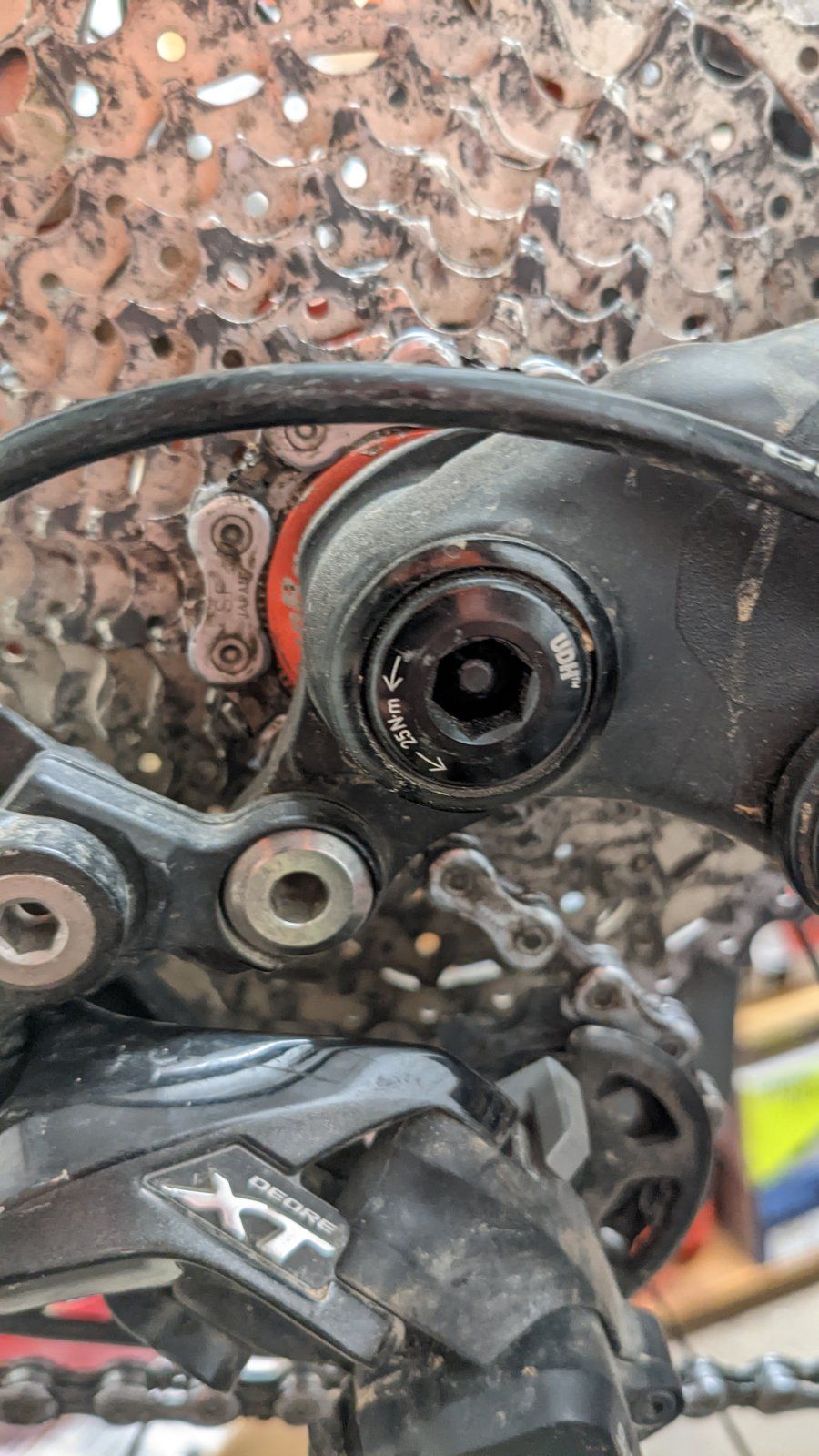

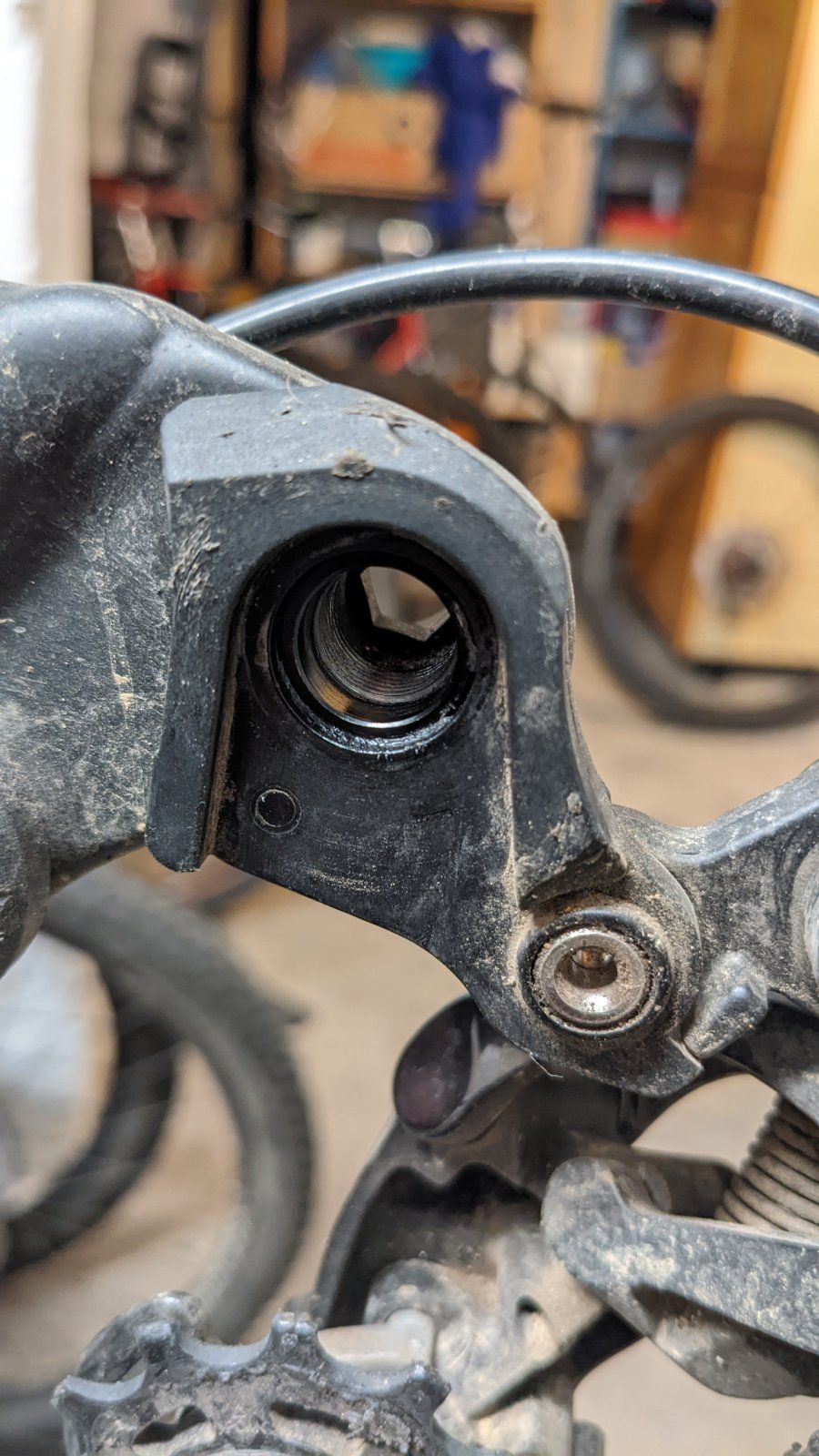

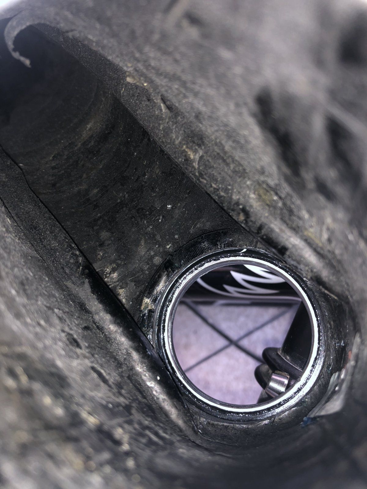

Ich habe mich gerade noch einmal mit Hinterachsen beschäftigt. Was passiert denn beim Stumpi mit der Spitze, die die Syntace Achse hat?
Kein Problem, X12 ist doch ein Standard.
Da ist genug Platz. Im ersten Bild sieht man die Spitze.

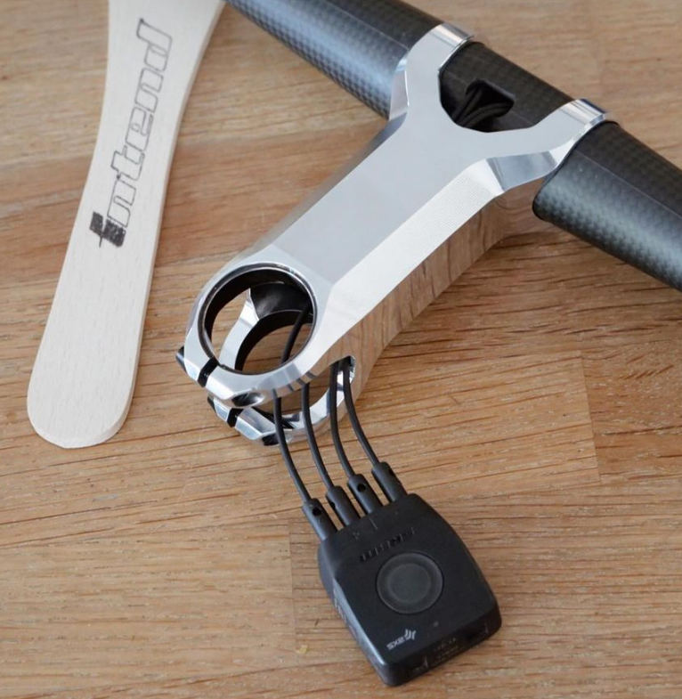

Hi, ich spiele mit dem Gedanken, mir einen S-Works Stumpjumper Rahmen zu besorgen. Und da würd ich gern meine Zirbel Twister mit AXS BlipBox verbauen.
So ähnlich wie Dangerholm hier, allerdings mit kürzerem Vorbau, so dass die Kabel über Schlitze im Gabelschaft in die Blipbox im Unterrohr/SWAT gelangen müssten.
Meine Frage wäre nun an die Owner eines Carbon Rahmens: hat der Rahmen eine Öffnung zw. Steuerrohr und Unterrohr, durch die ich die Kabel ziehen kann? Vielleicht kann sich ja jemand daran erinnern! Danke 🤘
Ja man sieht eine Öffnung, ziemlich groß sogar, die Zughüllen und Bremsleitung laufen in separaten Kanälen.

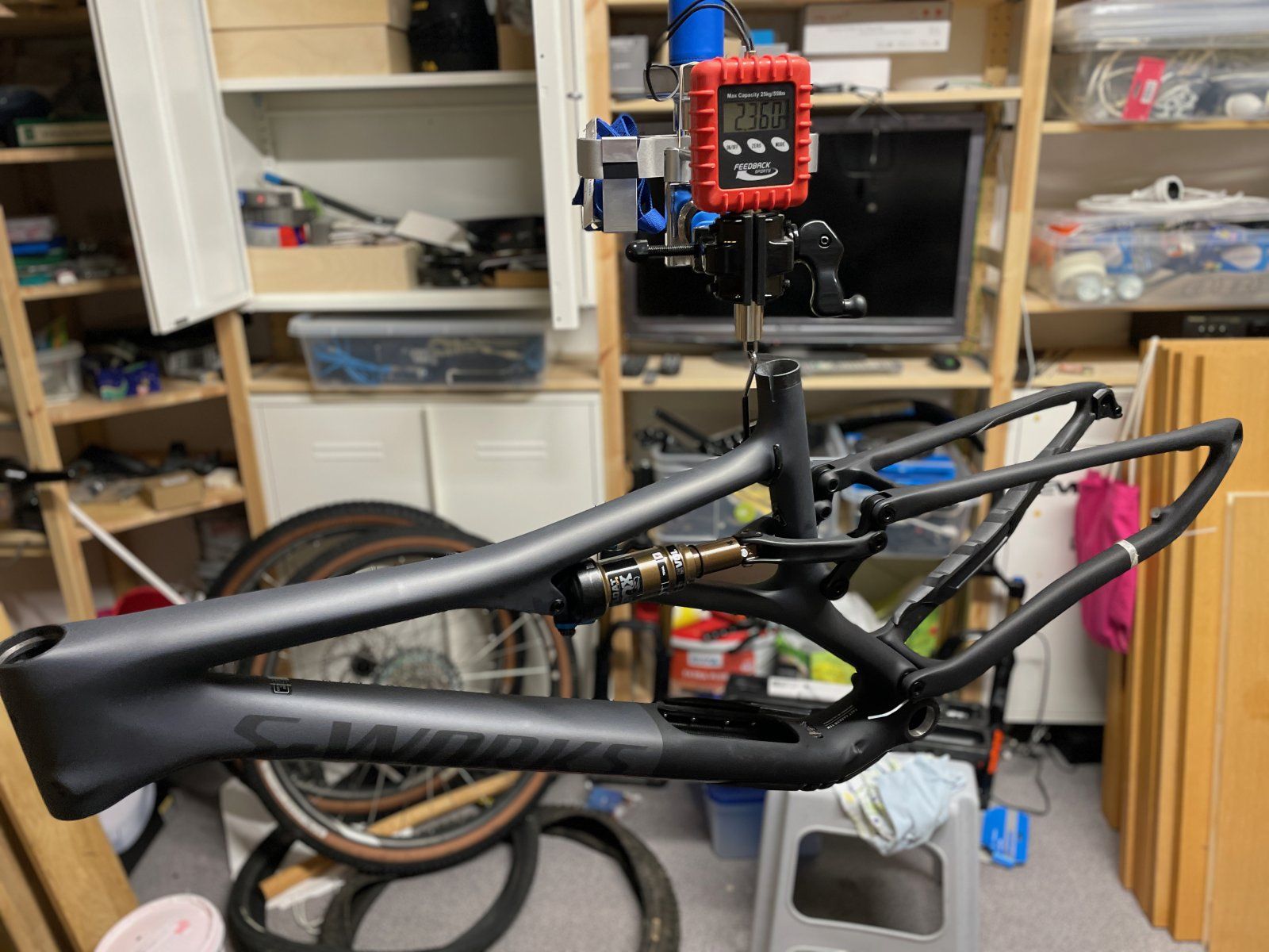

Ich habe nun auch meinen S-Works Rahmen bekommen, er wiegt komplett roh - inkl. Dämpfer in S4 genau 2360 g
Das ist ordentlich. Ist der S-Works Rahmen noch einmal leichter als der normale? Der Alurahmen wiegt ohne Dämpfer über 1kg mehr.
Ich glaube im Unterschied zum normalen Carbon Rahmen hat der S-Works die Dämpferanlenkung aus Carbon.

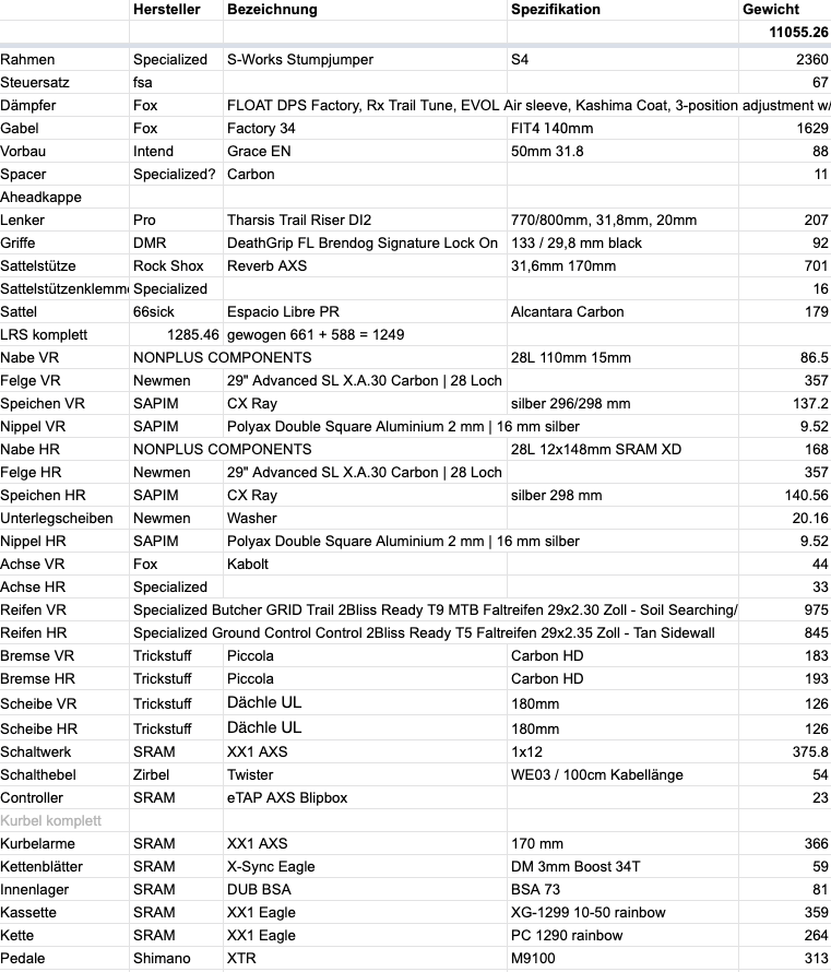

Sieht gut aus! Gib gerne mal Rückmeldung, auf welches Gewicht du final kommst.
Fehlen noch Kleinteile, also Topcap, Starnut, Chainguide, Ventile, Milch, ... tippe mal es werden dann doch 11,5 kg
Ok, der LRS ist leicht. Meiner wiegt 1880g, ist aber dafür ordentlich stabil :D Deine Bremse (375g vs. 570g) und Bremsscheiben (126g vs. 215g) sind auch leichter als meine. Eine neu Kurbel habe ich aber schon hier liegen, die spart zumindest noch einmal 150g.
Die Factory vs. Rhythm bzw. bei mir Lyrik ist auch noch einmal nicht gerade wenig. Insgesamt ein sehr schöner Aufbau, ich bin gespannt!
