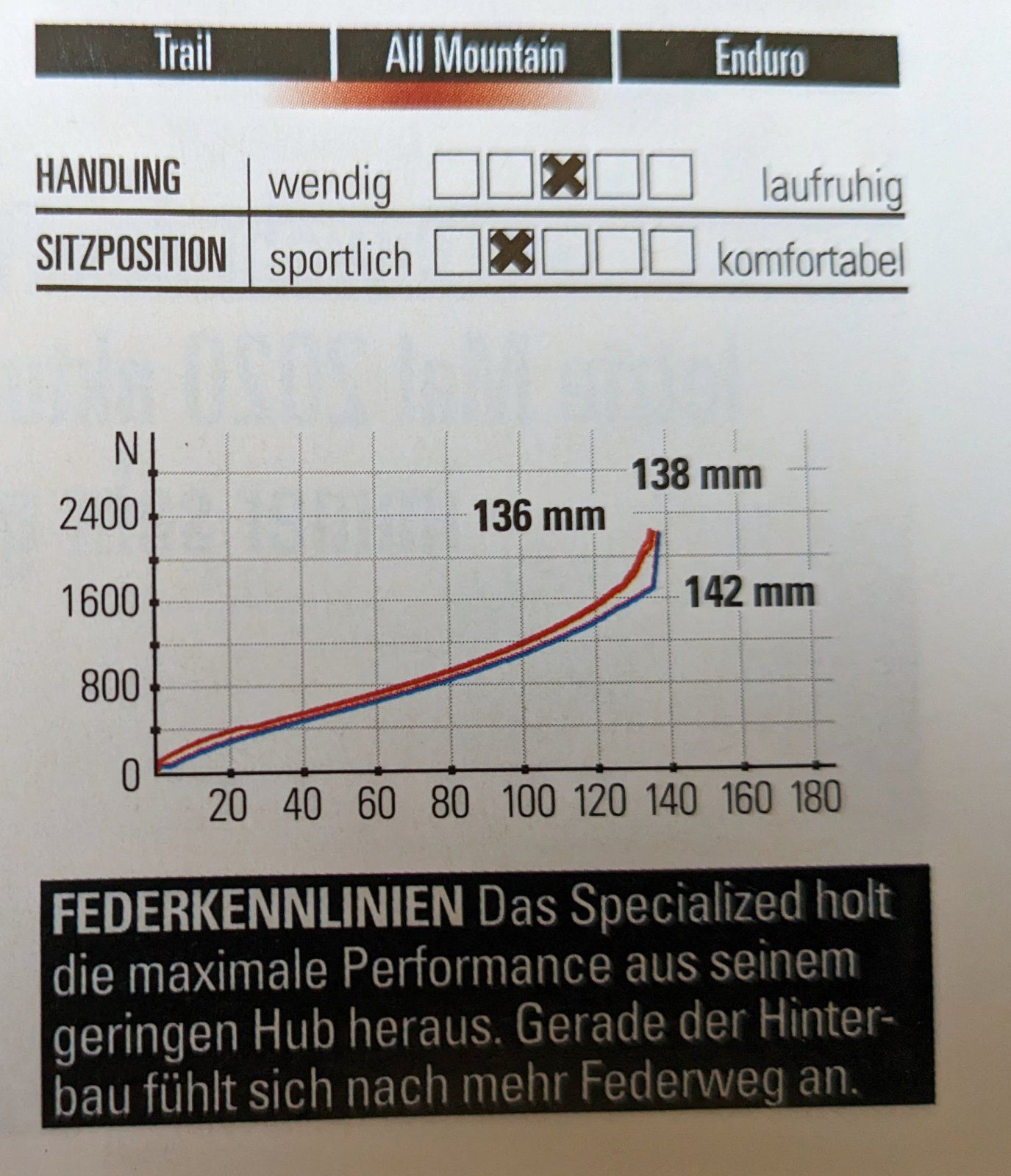

In Ermangelung von besseren Alternativen hatte ich mir diese Woche für eine Zugfahrt die aktuelle Bike gekauft. Darin wird das Stumpjumper Comp Alloy getestet. Genauer gesagt gibt es eine Test von AM-Bikes bis 3300€ und das Stumpi ist das Referenzbike weil es über dem Budget ist. Das Stumpi ist erstaunlicherweise das zweitleichteste Bike im Test. Mit 183 Punkten liegt es 8,5 Punkte vor dem zweitplatzierten YT Jeffsy 29 Core 2.
Hier ein paar "Erkenntnisse" der Tester:
In anspruchsvollem Gelände zeigen sich vor allem an der Gabel die im Vergleich zur Konkurrenz geringeren Federwegsreservern. [...] Trotzdem liegt das Stumpjumper bei schneller Fahrt satter als das Rose. Dann spüren schwere Fahrer Jedoch auch die geringe Steifigkeit der Gabel mit ihren 34-Millimeter-Standrohren und vermissen Power an den Sram-G2-Bremsen. [...] Das kleinste Ritzel der Sram-NX-Schaltung besitzt elf Zähne. Zusammen mit den 30 Zähnen am Kettenblatt fehlt ein richtig schwerer Gang.
Da habe ich ja mit der Lyrik, der Code RSC und der X01 Kassette alles richtig gemacht ;)
Bei großen Schlägen fühlt sich das Fahrwerk mehr nach dem eines Trailbikes als nach dem eines potenten All Mountain an.
Liegt vielleicht daran, dass das Stumpi ein Trailbike ist :ka:
Subjektiv bietet es auf dem Trail den höchsten Fahrspaß im Testfeld. [...] Insgesamt bietet das zweitleichteste Bike den besten Kompromiss aus Laufruhe, Agilität und Tourentauglichkeit.
Das Specialized holt die maximale Performance aus seinem geringen Hub heraus. Gerade der Hinterbau fühlt sich nach mehr Federweg an.
Interessant ist auch, dass der gemessene Federweg am Heck je nach Flip-Chip-Stellung 136mm bzw. 138mm beträgt. (Steht leider nicht dabei, was für welche Stellung gilt.) Da würde mich interessieren, wie viel Marketing hinter den versprochenen 138mm Federweg vom Cascadelink steckt bzw. ob das Bike dann tatsächlich auf 144-146mm kommt.
Damals hatten sie dem Hinterbau auch etwas mehr Federweg attestiert. Vielleicht haben sie aktuell einfach auf die Messung vom letzten Jahr zurückgegriffen.
