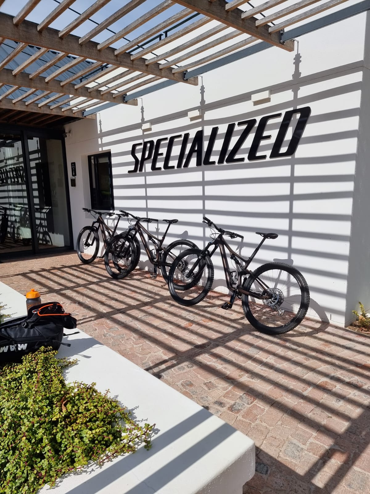

hatte spontan ein Leih-Stumpi 22er Modell Evo auf ner Reise (Danke Specialized, sau nett):
das Rad ist ja echt "idiotensicher". Unglaublich stimmige Geo und das tut direkt, was man soll. Die Ausstattung für den Preis ist naja aber in Summe eigentlich echt 0,0 mit der Karre falsch zu machen.
Das Evo bin ich noch nicht gefahren, aber auf das nicht-Evo trifft das genau so zu. Das ist ein echt stimmiges Bike, nur etwas teuer. Seit einer Weile gibt es bei Speci aber auch immer mal wieder Rabatt auf ausgewählte Bikes und Rahmen.
Das war dann aber der große Bruder von dem hier besprochenen Std. Stumpjumper?
Hab mir das nicht so genau angeschaut.
War sehr spontan und quasi „geschwenkter Gaul“
Dh waren froh, dass überhaupt halbwegs taugliche Räder verfügbar waren
Hm, es läßt sich ja auf dem Bild leider nicht so ganz gut erkennen, aber wenn ich mir den Dämpfer ansehe, dann würde ich fast vermuten das war ein Fox DPS und kein Float X? Dann könnte das tatsächlich ein ganz normales Stumpi gewesen sein....
