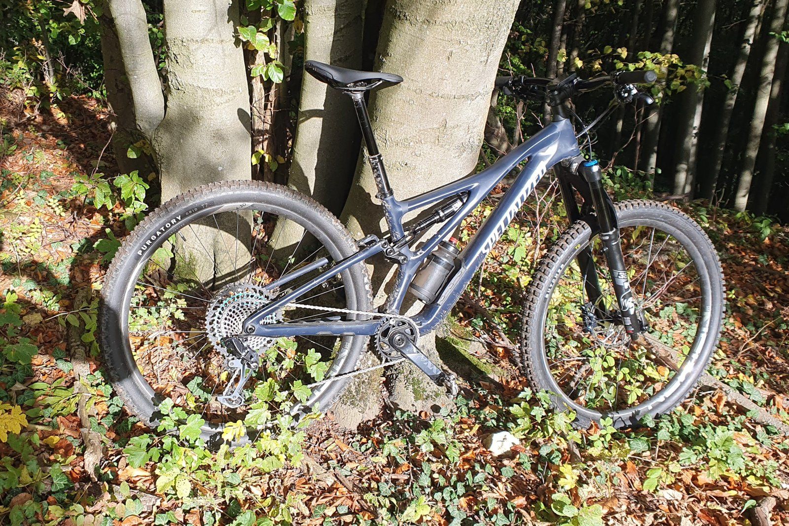

Kann mir jemand sagen, wo die original beiliegenden Schutzaufkleber beim Stumpf Carbon 2022 angebracht werden müssen?
Je nach Bedarf. Beim Carbon-Modell würde ich sagen gar nicht. Ich habe bei meinem Alu-Stumpi links und rechts welche am Steuerohr, damit die Leitungen und Züge nicht schubbern. Beim Carbon-Modell kommen die aber vorne raus, d.h. da ist das kein Problem. Je nach dem wie die Leitung der vorderen Bremse an der Gabel läuft könnte man vielleicht da noch einen Aufkleber hinmachen. Den Verlauf der hinteren Bremsleitung an der Kettenstrebe könntest du ggf. auch prüfen.
Ich habe noch das Sitzrohr von hinten abgeklebt, und außerdem die Hinterbaustreben wo sie breiter werden und man mit der Ferse dran kommt. Dafür sind die mitgelieferten Aufkleber aber zu klein.
Danke.
Sollte man auch das Oberrohr mit Folie schützen oder ist Carbon nicht so anfällig?
Danke.
Zu dem Carbonlack kann ich nichts sagen. Ich habe bei mir nur die asymetrische Querstrebe abgeklebt, weil man da ab und zu mit dem Bein dran kommt. Mittlerweile würde ich vermutlich auch noch das Oberrohr abkleben, aber der matte Lack bei meinem Bike ist schon ziemlich empfindlich.
