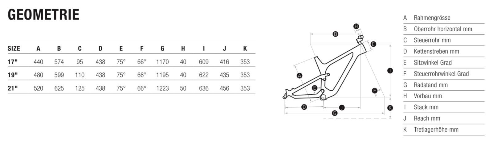

Ja, das Evo ist je nach Größe ca. 2cm länger und der Lenkwinkel ist 0,5° flacher. Das könnte sich schon bemerkbar machen. Welches Bike fährst du denn gerade genau? Am Alter gemessen wird da aber vermutlich das normale Stumpi schon deutlich länger und flacher sein.
Das Bike ist ein BiXS Lane 250, Modelljahr 2018. Ich versuch mal ein Geometriechart einzufügen, betrifft die Rahmengrösse 17" Zoll. Bin jetzt kein Experte in Sachen Geometrie, mir fällt jetzt gegenüber einem Stumpjumper in S3 (bin selber 1.70cm gross) vorallem der kürzere Reach und das höhere Tretlager auf.

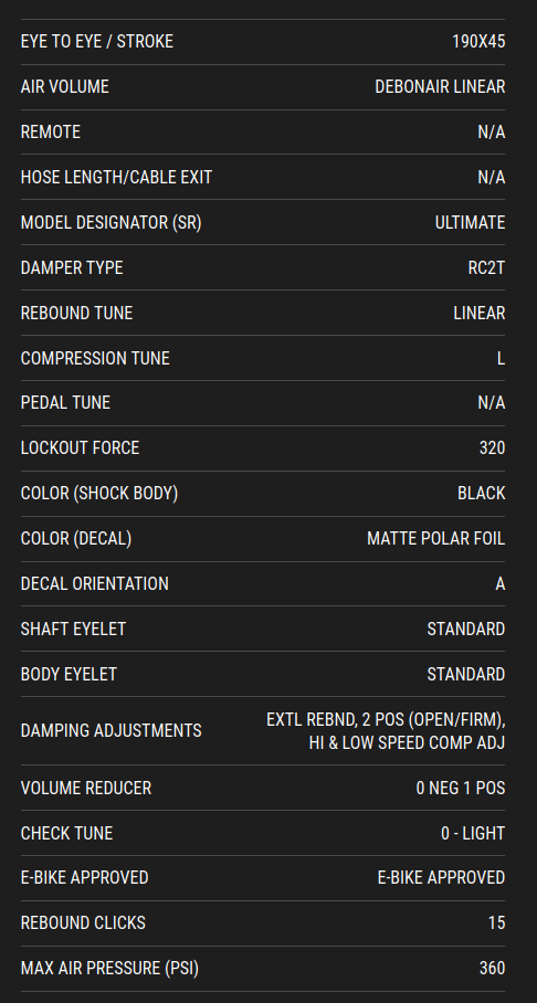

Kurze Frage hier zu deinem verbauten SuperDeluxe:
Hast du bei dem einen entsprechenden Tune drauf?
Ich fahre den gerade noch mit dem Standardtune:
Allerdings habe ich einen zusätzlichen Spacer in der positiven Luftkammer (also insg. 2). LSC habe ich auf 0 (Mitte), HSC auf -1 (passe ich teilweise je nach Trail bzw. Gebiet an).
Ich denke aber darüber nach die MegNeg zu verbauen. Das ist eine größere Negativluftkammer, wodurch ich mir etwas mehr Gegenhalt im mittleren Federwegsbereich verspreche. Außerdem überlege ich, beim nächsten Service auch ein Tuning machen zu lassen.
Bikestats ist dein Freund :)
https://bike-stats.de
Das 2018er Lane 250 ist aber leider nicht drin. Da müsstest du die Geo mal manuell eingeben.

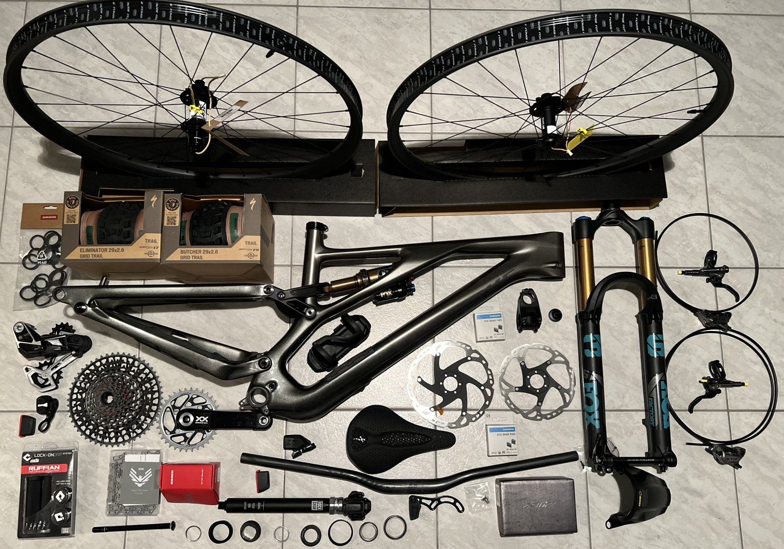

Nur edle Komponenten 👍
Da wird der Aufbau ja schon zum Erlebnis ☺️
Was sind das für Laufräder ?
Wo liegt die Planung beim Gewicht ? Niedrige 12kg ?
Naja erstmal egal, viel Spaß beim Aufbau !
Sind die Roval Traverse HD. Gewicht denke ich wird so an die 14kg rauskommen, hab aber die Teile nicht einzeln gewogen!
Sehr schicke Komponentenauswahl! Wie lang ist der Dropper? Der sieht relativ kurz aus. Und sind die Bremsschreiben 220/200 oder 200/180?
Ich bin gespannt, wie das Bike fertig aussieht und was es auf die Wage bringt :D
Ich denke, da sollte schon was um die 13 kg raus kommen.
Wobei die 2.6 Reifen natürlich gewichtstechnisch etwas Aufschlag fordern.
Bin bei meinem "normalen" Comp Carbon mit Pedale bei 13.4 kg gelandet inkl. der 36 Fox Grip 2 mit 150mm.
Fairerweise muss man sagen, dass Carbon Laufräder, Carbon Lenker und natürlich die XX1 Kassette geholfen haben, um das Gewicht zu drücken 🙂

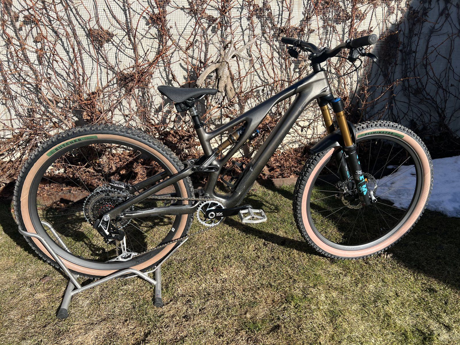

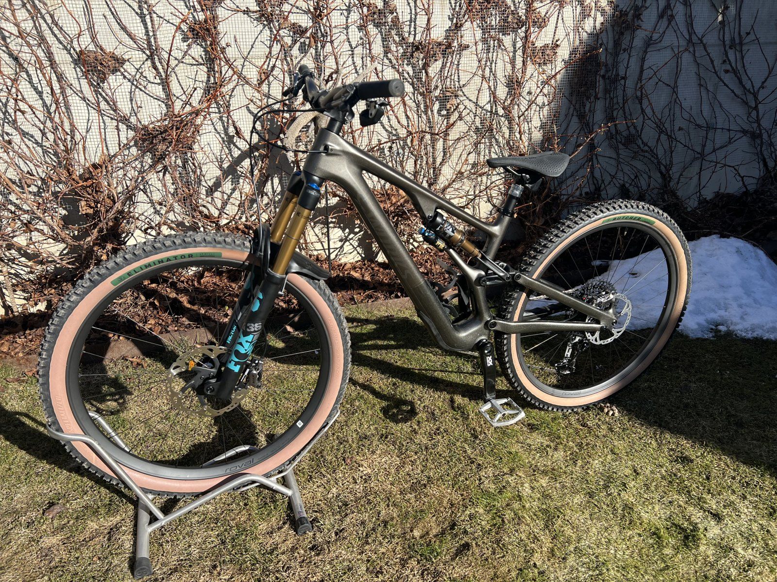

Gewogen hab ich noch nicht, Laut Gefühl 14Kg, Reifen vorne 2,6, hinten hab ich dann doch den 2,3 montiert den ich noch hatte!
Jetzt mal das Fahrwerk halbwegs einstellen und vielleicht am Wochenende die erste Runde auf dem Trail ☺️
War das mit dem Eliminator vorne und Butcher hinten so geplant?
Das wäre auch mein erster Gedanke. Ist irgendwie falsch herum ;)
Der kommt dann aufs Status ☺️
Lohnt sich das Status noch, wenn du ein Carbon SJ Evo hast? Ich würde denken, dass letzteres dem Status überlegen ist: potente Geo, ähnlicher Federweg, geringeres Gewicht. Dazu noch der high-end Aufbau. Das Status könnte mit dem kleinen Hinterreifen höchstens etwas verspielter sein.
Aber wirklich ein sehr schickes Bike! Ich hätte höchstens andere Bremsen genommen, aber das ist persönliche Vorliebe.
Welche Bremse hättest du verbaut @SinusJayCee ?
Eine Code RSC mit HS2 oder Dächle Scheiben. Mir gefällt das Bremsgefühl von SRAM besser als von Shimano. Das ist aber wie gesagt Geschmackssache. Ich kann verstehen, wenn man Shimano lieber mag, und an der XTR gibt es nichts zu meckern.
Wie findest du den Sattel? Ich finde den konzeptionell sehr interessant. Mir ist der aber zu teuer, um den auszuprobieren ;)
Hatte bisher am alten Rad die XTR 2 Kolben, diese war bei R2 im Angebot für gut 350€, da hab ich zugeschlagen! Zu dem speziellen Sattel kann ich noch nix sagen, fahre aber auf allen anderen Bikes den Power Expert und wollte jetzt mal diesen testen! Hat der Händler 2X gefahren und nen top Preis gemacht!
Das ist ne super Bremse und für den Preis kann man nichts falsch machen! Das mit der Code ist wie gesagt nur persönliche Vorliebe :)
Du kannst ja mal Feedback geben, wenn du den eine Weile gefahren bist! Würde mich interessieren.
Was spricht eigentlich dagegen den Eliminator vorne zu fahren?
Eigentlich nichts. Ich bin den vorletztes Jahr von Frühling bis Herbst vorne gefahren. Der Butcher hinten passt halt nicht dazu. Ein Purg wäre da eine sinnvollere Wahl.
Außerdem war mir der Eli dann doch insgesamt etwas zu wenig und ich bin wieder zum Butcher gewechselt. Vorne fällt der etwas höhere Rollwiderstand nicht so ins Gewicht, dafür hat er mehr Grip. Vor dem Hintergrund, dass du kein normales SJ sondern ein Evo fährst, würde ich davon ausgehen, dass der Butcher auch für dich passender ist.
