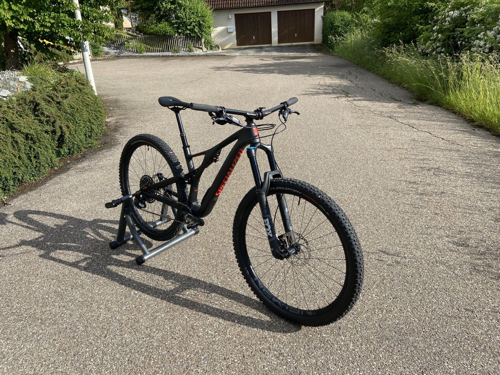

Hier mein stolz,
Alu, 27,5
Siant bramsanlage, trickstuff Dächle scheiben und Power beläge (wahnsinns Kombination)
Xt Antrieb, bis auf kurbel und Blatt, jetzt kann ich wenigstens verschlissene Ritzel tauschen und muss nicht gleich eine neue kasette kaufen

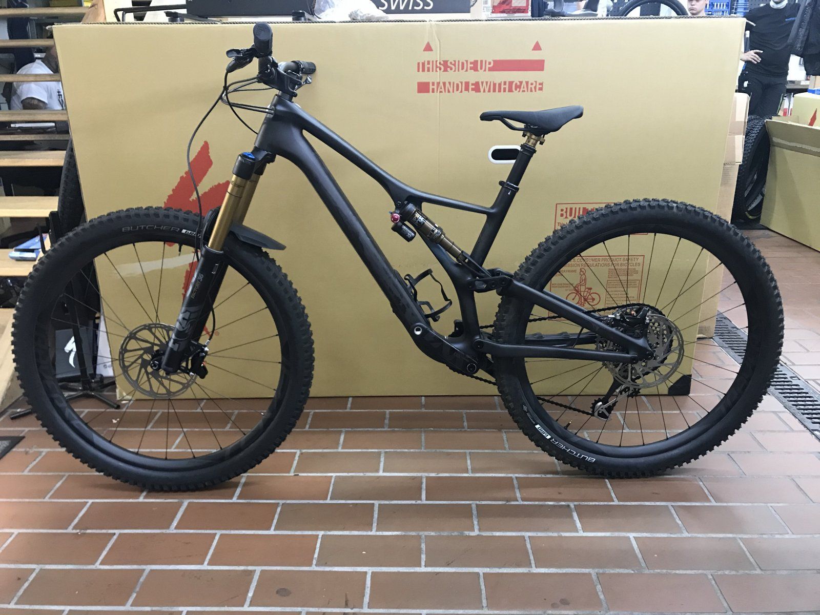

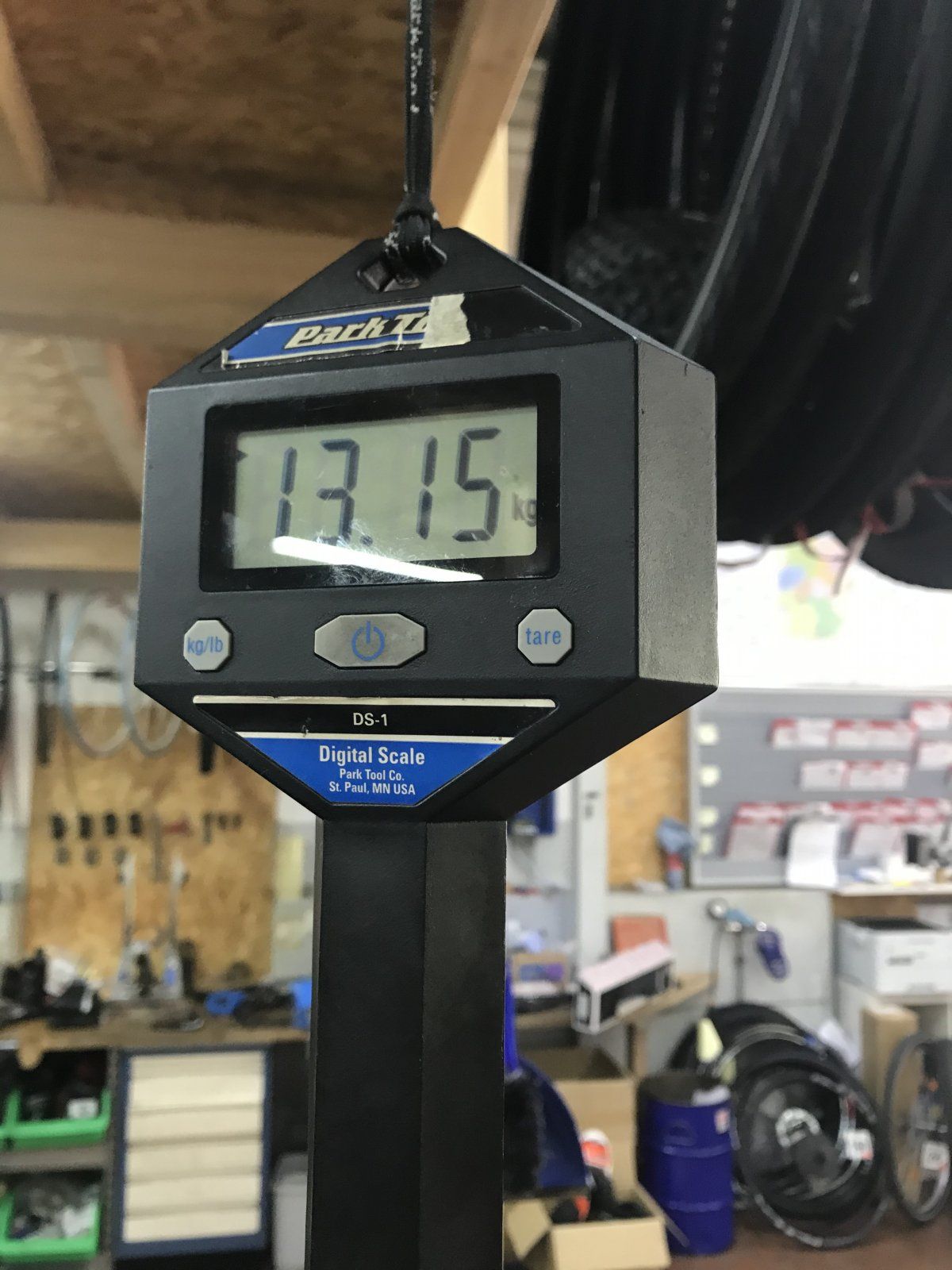

gerade abgeholt
Ganz schön schwer.. mein 2017er wiegt gerade mal 12,5 kg... sind die Rahmen schwerer geworden? Ich hab ja auch keine XC Teile dran.. Saint Bremsen, Fox 36, Sworks DH Lenker, die Felgen von Sworks Enduro usw.. kann also eigentlich nur der Rahmen schwerer geworden sein, oder?
Keine Ahnung, die Kiste ist komplett aus Carbon und wie ihr das Stumpjumper noch leichter bekommt.?!??
Ich hab ja ein 2017er.. drum meine Frage ob die den Rahmen schwerer gemacht haben und ob sich von den Fahreigenschaften viel verändert hat.. wenn nicht warte ich noch bis zur neuen "Evolution " ?.. müsste ja 2021 kommen denke ich. Jedenfalls bekommt man die 2017er Modelle vom Gewicht her ziemlich weit runter.
