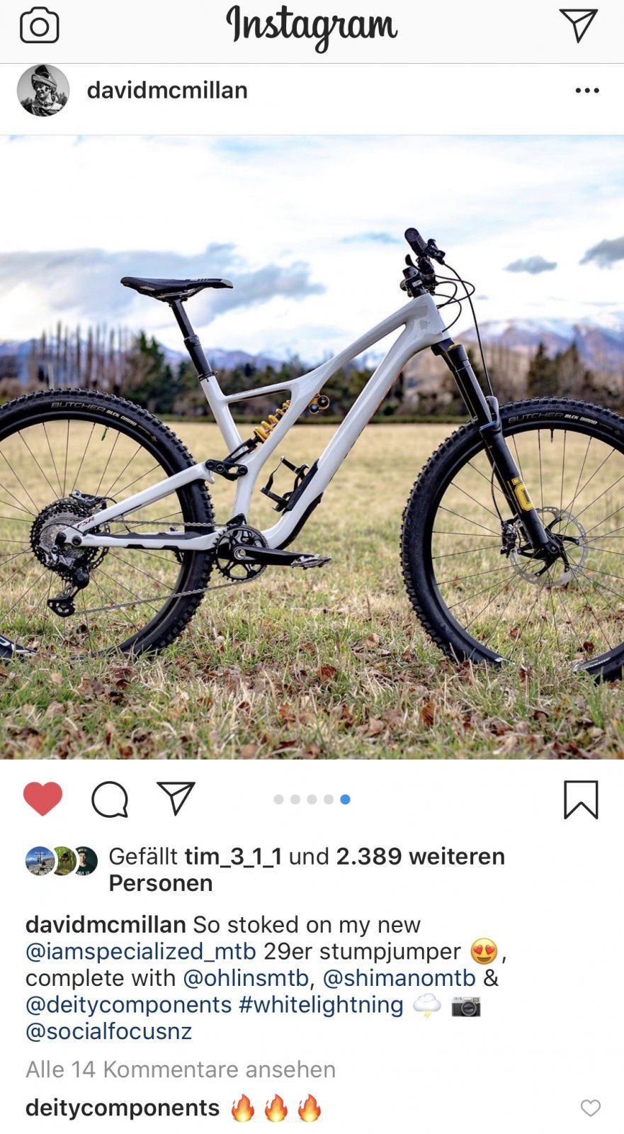

Anscheinend bleibt das Stumpjumper für das nächste Jahr weiterhin so oder Specialized möchte eine veräppelnd
Naja, das gibt es doch erst 2 Modelljahre und es kam im Jahr darauf das Enduro und dieses Modelljahr das Status? Die Carbonmoulds müssen sich auch lohnen...
Bin der gleichen Meinung, wäre echt komisch nach 2 Jahren neues Bike hinzustellen. Man muss aber auch sagen, dass sie dieses Jahr bei jedem Rad was neues hingestellt haben. Laut Flüsterpost sollte angeblich was kommen und wurde schon gesehen.
Konnte es einigermaßen bei Leo Kast das Bild einfangen.
