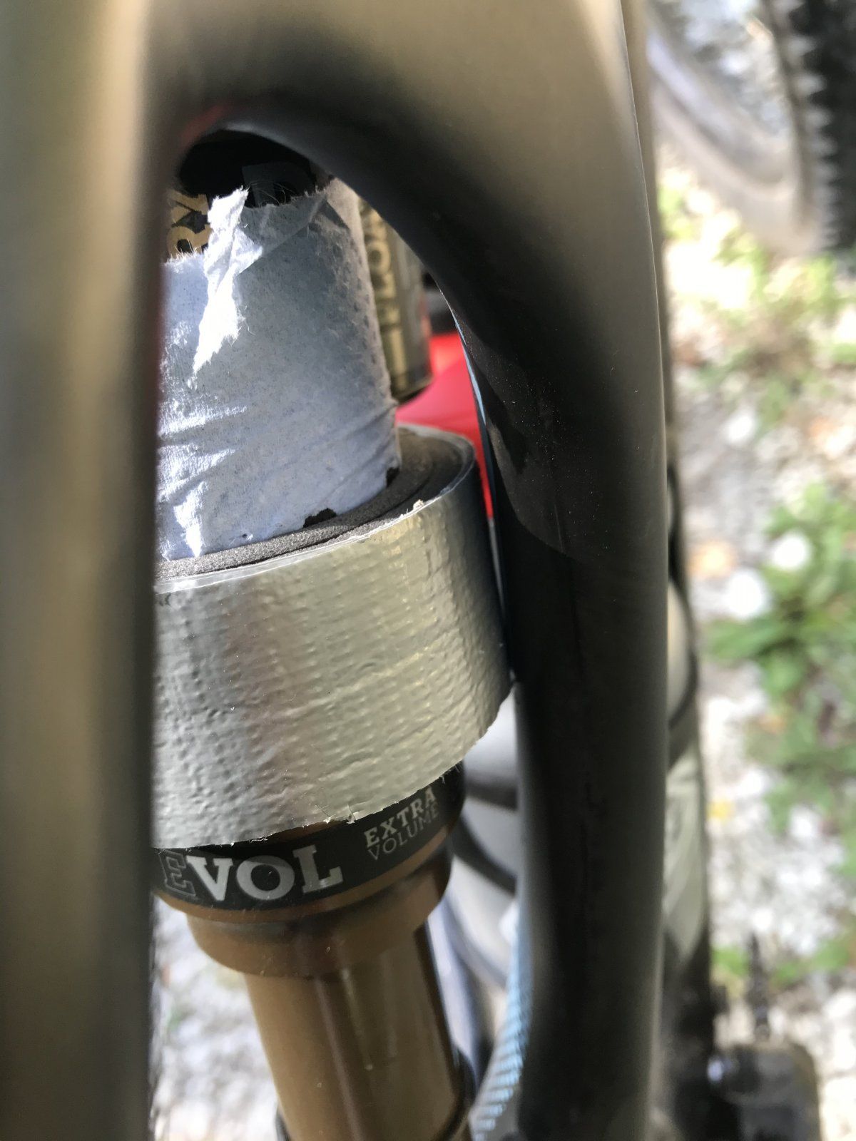

Was meint ihr, wird der passen?!
Die Maße habe ich genau von Fox genommen?!!!Ich befürchte die Querstrebe oder nicht?!!

Da bleibt wohl nur noch ausprobieren oder jemand finden die/der das schon versucht hat. Die Bewegung vom Hinterbau lässt sich halt leider schlecht mit der Pappschablone simulieren...

Das mit dem simulieren ist tatsächlich so, es ist schwierig mit einer Schablone sowas zu zaubern.
Eckdaten hat der X2 2020 einen Durchmesser 56,3mm und der X2 2021 einen 57,7. Bedeutet es wird sehr eng mit dem 2021.., ich weiß von anderen die ein Levo SL fahren und dort funktioniert er, aber ist es wirklich 1:1 das gleiche wie beim normalen Stumpy..?!

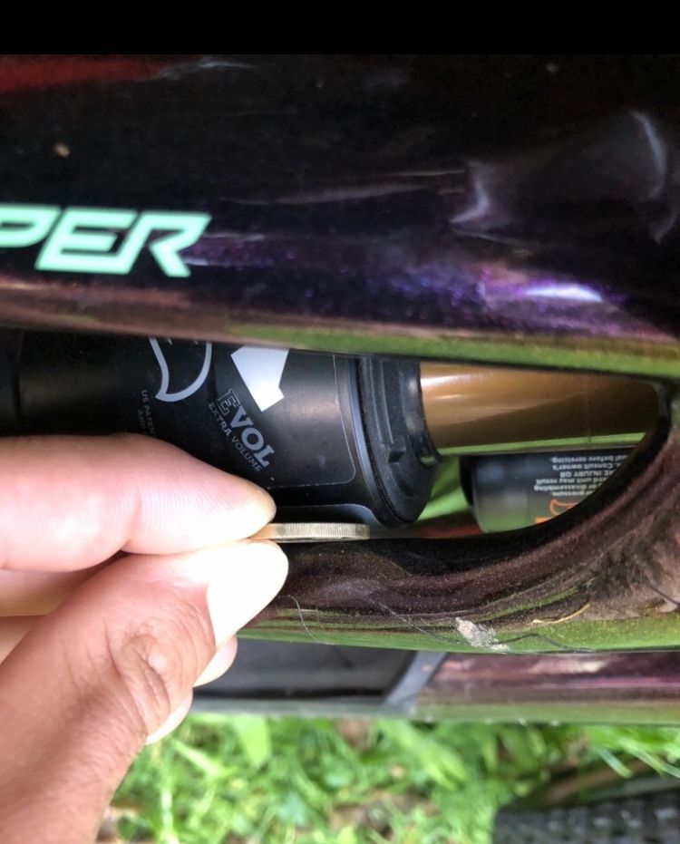

So Bilder bekommen aber Alu Rahmen

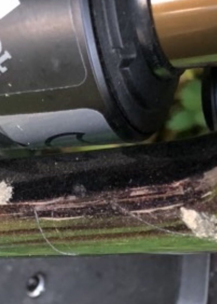

Der Dämpfer berührt doch die Querstrebe, dort ist kein Spalt dazwischen und beim einfedern ist der doch voll an der Querstrebe...
Bei Instagram ist leider nichts mit x2 2021 beim normalen Stumpy
Was meint ihr oder täusche ich mich da..

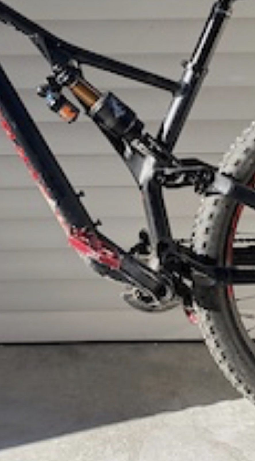

Guck mal bei Instagram....da findest du ein Haufen Bilder zu dem Thema.

Kenne das Rad mit Coil, aber der X2 ist dicker vom Durchmesser..
Naja. Kann aber auch die Perspektive sein. Du kommst mit der Cam ja nicht direkt drüber.

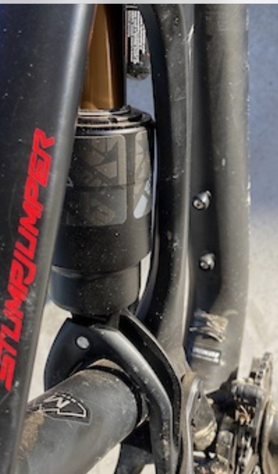

Hab mal andere Bilder bekommen, der neue passt doch niemals rein. Der ist ja 1.4mm vom Durchmesser größer geworden.
Die Bilder sind aus einem Stumpjumper 29 mit Fox X2 2020.

Also wer so verrückt ist wie ich und versucht einen Fox X2 2021in ein Stumpjumper 29 Carbon zu verbauen, der kann es sein lassen. Also ich hab mir laut Skizze von Fox eine zweite realistische Schablone aus Schaumstoff gebaut. Der Durchmesser ist 58mm bei 2021. Hab alles versucht um eine Lösung zu findet aber der Dämpfer schleift tatsächlich an der Querstrebe. Durch den Flex am Dämpfer und Rahmen kommt es zur Berührung, hab es auch getestet. Fotos und Beschreibung wurde nochmals an Specialized geschickt und wurde mir auch bestätigt. 2020 noch Ja, 2021 Nein.
Kurz zur Erklärung:
Schaumstoffring gibt den Durchmesser am Airschaft an der dicksten Stelle am Ventil an.
