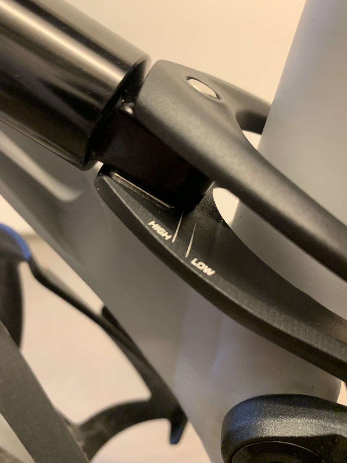

ich bin mir leider nicht ganz sicher. Ist dies die "high" oder "low" Einstellung?

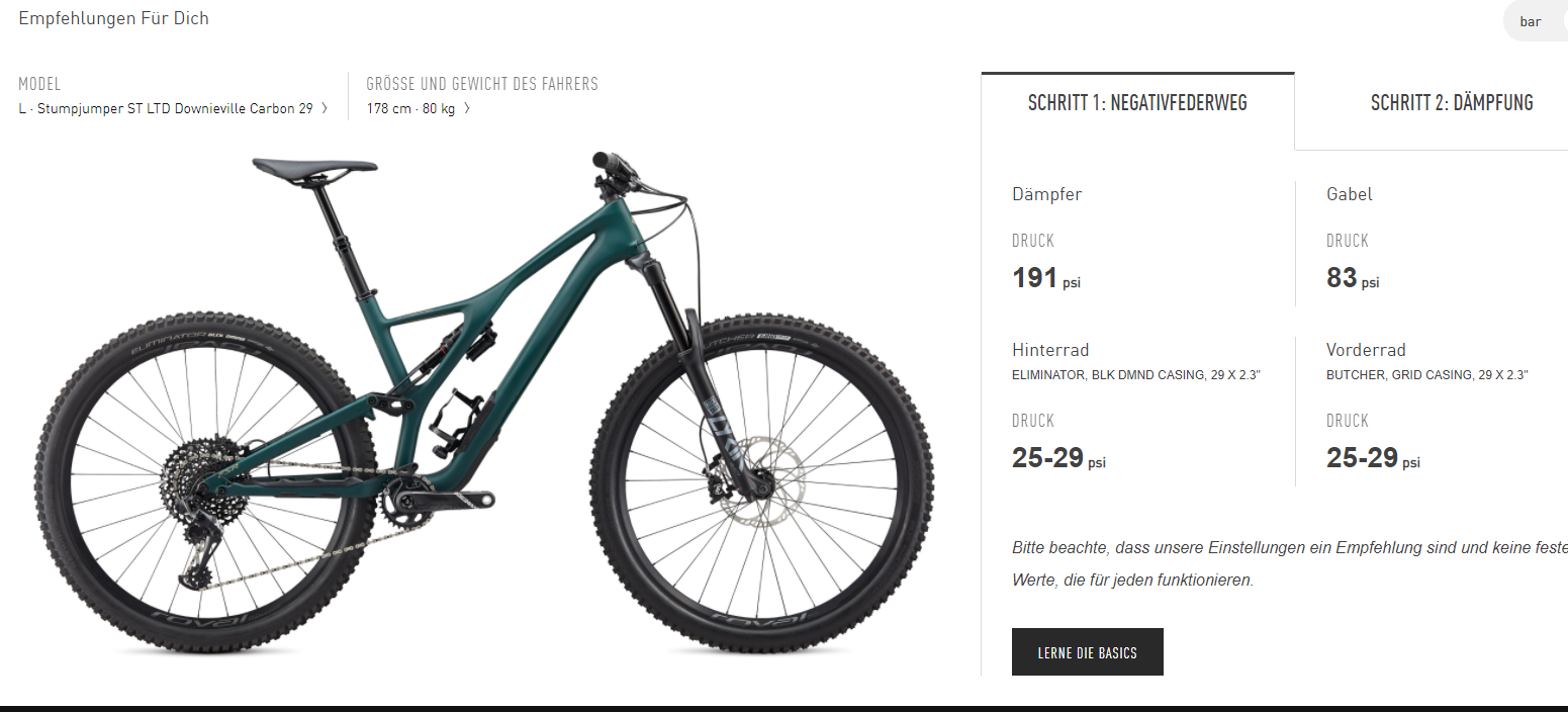

wieviel SAG fahrt ihr so am Dämpfer?
Hatte mal interessehalber den Suspension Calculator angeschmissen…der sagt mir bei 73kg 161psi, das wären 40% SAG am RS Super Deluxe 🧐🤔

Moin,
falls du den Suspension Calculator von der Speci-Homepage meinst: der hat bei mir auch einen zu niedrigen Druck ausgespuckt.
Ich wollte anno dazumal schnell los und habe blauäugig nicht nachgemessen - Dämpferpumpe eingepackt und nach dem ersten Sprung und Durchschlag nachgepumpt.
40% halte ich für viel zu viel SAG und würde eher Richtung 25-30% gehen...biste mit der genannten Empfehlung schon gefahren?

Hatte mich bisher nach der BDA gerichtet, die sagt auch 25%-30% , was auch für mich gut gepasst hat.
War einfach mal neugierig ob wirklich jemand soviel fährt.
Selber bin ich die 40% noch nicht gefahren….kann mir auch nicht vorstellen das das lange gut geht.

Passenden Dämpfer gewählt und den Calculator bei Specialized? Bei mir passt der vorgeschlagene Druck für Dämpfer und Gabel ziemlich perfekt, jeweils rund 25% Sag.

Glaube schon….ab Werk wird der nur im S-Works verbaut. Das habe ich dann auch genommen, oder liegt der Fehler bei mir ?
Im Stumpjumper wird doch "nur" Fox ab Werk vebaut, egal ob in den alten (ab 2018) oder im aktuellen und egal ob SWORKS oder nicht.
Die Angaben werden sich nur auf den Float DPX oder DPS beziehen.

Nein, es gab mindestens 3 Modelle mit Rockshox: Expert 2019, S-Works AXS 2020 und das Downieville.
Komme beim Calculator auf die gleichen Werte für den Super Deluxe für das Gewicht. Bei mir passen die Einstellungen für Dämpfer und Gabel recht perfekt für ca. 25% Sag.

Hab da nun aber mal nachgeschaut, bei meinem Downieville mit RS Super Deluxe ab Werk, kommen die Werte ziemlich gut hin mit denen die ich auch Tatsächlich fahre:

Bei mir (2021er Stumpi, Fox Flost 34 Rhythm und DPS) passen die Werte nicht so richtig. Der Calculator schlägt mir 83 PSI für die Gabel und 215 PSI für den Dämpfer vor. Bei der Gabel habe ich jetzt 75 PSI für 17% SAG (Fox empfiehlt 15-20%) und beim Dämpfer habe ich 225 PSI für 30% SAG (Fox empfiehlt 25-30%).
